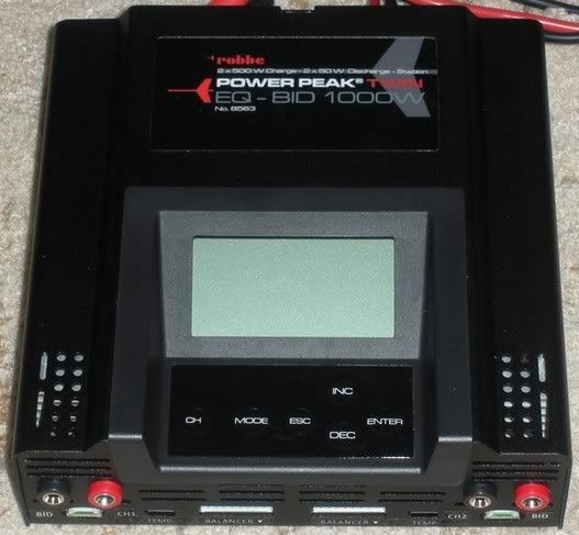

Od zeszłego roku zacząłem intensywnie się interesować modelarstwem RC niestety mój pierwszy zakup ładowarki nie był udany nie jestem do końca pewien czy ja ją rozłożyłem na łopatki czy od początku była felerna ładowarka, o której mowa to Power Peak Compact zakupiona była, jako używana a zasilacz i equalizer zakupiłem w rcskorpion na 100% były sprawne. Więc mając nauczkę, iż żeby nie kombinować jak się nie zna, co do działania urządzenia proszę o pomoc w wyborze zasilacza do ładowarki Robbe Power Peak Twin EQ-BID 1000W, aby wykorzystać w pełni dostępne możliwości tej ładowarki i za razem czegoś nie zepsuć przez nieprawidłowy dobór zasilacza.
Ładowarka Robbe Power Peak Twin EQ-BID 1000W
Dołączona grafika
Pełen opis dostępny na rcskorpion.pl: Tutaj!
Właściwości:
-Wejście 11-28V DC,
-Prąd ładowania 2 x 0.1-20A (maks. 500W na wyjście przy 24V, 300W przy 12V),
-Prąd rozładowania 2 x 0.1-10A (maks. 50W na wyjście),
-2 x wejście czujnika temperatury (10-60°C),
-Wewnętrzna pamięć akumulatorów 2 x 20,
-Podświetlany na niebiesko wyświetlacz LCD (128 x 64 pikseli),
-10 melodii (do wyboru na każdy kanał),
-gniazdo USB do uaktualnień oprogramowania (Firmware-Upgrades),
Akumulatory NC/NiMH:
-2 x 1-18 cel NC/NiMH - ładowanie, rozładowanie oraz cyklowanie 1-10 x,
-Proces ładowania: automatyczny, normalny, liniowy bądź w trybie reflex,
-Regulowane ładowanie podtrzymujące,
-Regulowana czułość szczytu (peak),
Akumulatory litowe, LiIo (3.6 V), LiPo (3.7V) lub LiFe (3.3V):
-2 x 1-7 cel litowych - ładowanie, rozładowanie,
-Wydajność ładowania regulowana aż do 5C,
-TCS (Terminal Capacity Selection) regulowany punkt odcięcia podczas ładowania metodą CV w zakresie 10-100%,
-Regulowane maksymalne napięcie cel,
-Odcięcie ładowania, Safety-Timer cut-off (10...120%),
-Odcięcie maksymalnej pojemności, Maximum-capacity cut-off (10-150%),
-Tryb ładowania do optymalnej pojemności przechowywania, Storage mode (60%),
Akumulatory ołowiowo- kwasowe:
-2 x 2-24V BP - ładowanie, rozładowanie,
Specyfikacja:
Napięcie zasilania: 11-28V DC,
Wymiary: 170x175x60mm,
Waga: 1220g,
Prąd ładowania: 2x0,1 - 20A (max. 500W)A,

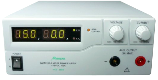

Zasilacz laboratoryjny MANSON HSC-3600 15V 60A
Dołączona grafika
Właściwości:
-2 wyświetlacze LED 2 x 3 cyfry
-zabezpieczenie przeciwzwarciowe i przeciążeniowe
-zabezpieczenie termiczne
-diodowy wskaźnik przeciążenia / zwarcia
-funkcja zdalnej regulacji poziomu napięcia wyjściowego
-funkcja zdalnej kontroli napięcia
-aktywny układ korekcji współczynnik mocy (PFC)
-jednoczesny odczyt napięcia i prądu wyjściowego
Dane techniczne:
Symbol HCS-3600
Napięcie wyjściowe DC 0 - 15 V
Prąd wyjściowy (wyjście główne) 60 A
Prąd wyjściowy (wyjście dodatkowe) 5 A
Sprawność > 85 %
Tętnienia i szumy 40 mV p-p
Stabilizacja napięcia przy zmianie napięcia zasilania 0,05 % + 3 mV
Stabilizacja napięcia przy zmianie prądu obciążenia 0,1 % + 5 mV
Dokładność wskazań ?1 % + 1 cyfra
Zasilanie 230 V / 50 Hz
Wymiary 220 x 90 x 275 mm
Masa 3,2 kg

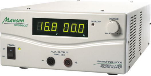

Zasilacz laboratoryjny MANSON SPS-9602 30V 30A
Dołączona grafika
Właściwości:
Dane techniczne:
Symbol SPS-9602
Napięcie wyjściowe DC 0 - 30 V
Prąd wyjściowy (wyjście główne) 30 A
Prąd wyjściowy (wyjście dodatkowe) 3 A
Moc wyjściowa < 900 W
Współczynnik mocy > 0,97
Sprawność > 85 %
Wymiary 220 x 110 x 360 mm
Masa 5,8 kg

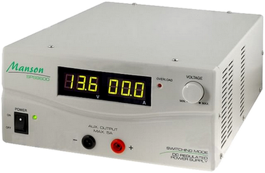

Zasilacz laboratoryjny MANSON SPS-9600 15V 60A
Dołączona grafika
Właściwości:
Dane techniczne:
Symbol SPS-9600
Sprawność > 85 %
Masa 5,8 kg

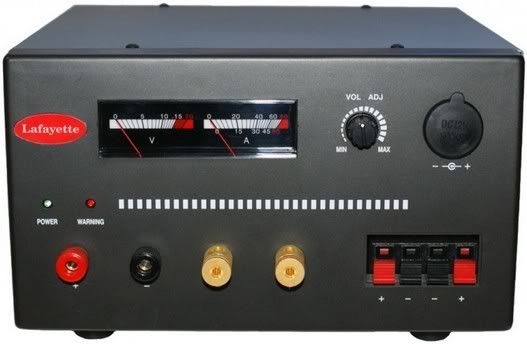

LAFAYETTE SS-6055 11V-16V 60A
Dołączona grafika
Zasilacz impulsowy.
Właściwości:
Chłodzenie wentylatorem
Napięcie zasilania: 100V ~ 260VAC
Napięcie wyjściowe: 11V ~ 16VDC regulowane
Pobór prądu: 55A (60A MAX)
Bezpiecznik: 10A (220VAC)
Zabezpieczenia: przeciwprądowe, przeciwnapięciowe 17V (ostrzegawcza dioda led)
Wymiary: 250mm x 140mm x 240 mm
Waga: 4,0 kg

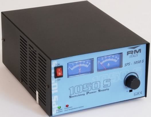

RM SPS-1050S 9V-15V 50A
Dołączona grafika
Zasilacz impulsowy o dużej wydajności prądowej do zasilania urządzeń na napięcie 9 - 15 V. Wykonany z dużą starannością przez włoską firmę RM, która specjalizuje się w konstrukcjach radionadawczych. W zasilaczu zastosowano zabezpieczenie przeciwzwarciowe, przepięciowe, automatyczną wymuszoną wentylację oraz szereg filtrów zmniejszających do minimum poziom zakłóceń wprowadzanych przez zasilacz do sieci oraz do obwodu zasilanego a także mierniki napięcia i prądu wyjściowego.
Właściwości:
Zasilanie: 230V AC
Moc pobierana z sieci: 980 VA
Bezpiecznik: 5 A (230V)
Napięcie wyjściowe: regulowane 9 - 15 V DC
Prąd wyjściowy: 50 A DC (ciągły), 55 A DC (chwilowy)
Poziom tętnień: < 50 mV
Zabezpieczenia: przeciwzwarciowe, nadnapięciowe, termiczne
Chłodzenie: wymuszone, automatyczny wentylator
Wymiary: 185mm x 113mm x 285mm
Waga: 2.9 kg

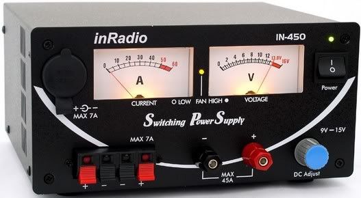

INRADIO IN-450 9V-15V 45A
Dołączona grafika
Dobry i atrakcyjny zasilacz 40/45A o regulowanym napięciu 9–15V typu impulsowego do zasilania urządzeń nadawczo-odbiorczych dużej mocy KF, VHF, UHF. Dwa podświetlane mierniki napięcia (V) oraz prądu (I) dla ciągłego monitorowania obciążenia. Wbudowane zabezpieczenia zwarciowe i nad-napięciowe. Lekki i niewielki. Dobre parametry techniczne, spełnianie wysokich wymagań normatywnych sprawiają, że zasilacz ten idealnie spisuje się przy zasilaniu wymagających urządzeń radiokomunikacyjnych.
Podstawowe cechy:
maksymalny ciągły/chwilowy pobór prądu przy napięciu 13.8V – 40A/45A
precyzyjna regulacja napięcia wyjściowego 9V - 15V
dwa podświetlane mierniki napięcia (V) oraz prądu (I) dla ciągłego monitorowania obciążenia
wbudowane zabezpieczenia: zwarciowe i nad-napięciowe
automatyczne rozłączanie przy podłączeniu uszkodzonego urządzenia lub próbie poboru prądu większego niż 50A
łatwe przyłączanie urządzeń:
solidne zaciski ‘bananowe’ (45A)
dwa zaciski 2-torowe do podłączenia sprzętu dodatkowego (7A)
gniazdo zapalniczki do podłączenia urządzeń samochodowych (7A)
wbudowany cichy wentylator, którego praca jest sygnalizowana optycznie (FAN)
łatwy dostęp do gniazda bezpiecznika sieciowego
przewidziane miejsce na przechowywanie zapasowego bezpiecznika
estetyczna, niezniszczalna metalowa czarna obudowa
główne zastosowania- do zasilania urządzeń radiokomunikacyjnych (nadajniki, transceivery itp.), specjalizowanych urządzeń radiowych, urządzeń przemysłowych, specjalizowanych samochodowych urządzeń
Dane techniczne:
Napięcie wyjściowe: regulowane od 9 do 15 V
Ciągły pobór prądu: 40A
Maksymalny pobór prądu: 45A
Ustawienie zabezpieczenia nadnapięciowego: 17V (+- 1V)
Sprawność: minimalna 68% przy 25% obciążenia oraz 75% przy znamionowym obciążeniu
Charakterystyka stabilizacji obciążeniowej: 1%
Charakterystyka stabilizacji napięciowej: 1%
Tętnienia napięcia (wartość między-szczytowa): 100mV (maximum w zakresie 0-10MHz)
Zasilanie: 230V (?20%), 47-63 Hz , max pobór prądu 5.5A@230V AC
Zabezpieczenie od strony zasilania (AC): bezpiecznik 230V/10A
Warunki środowiskowe pracy: temp. otoczenia: 0 - +45 st. C; wilgotność powietrza 0% - 95% w temp. +40 st. C
Warunki środowiskowe magazynowania: temp. otoczenia: -20 - +60 st. C
Wymiary: 230mm x 180mm x 120mm
Masa: 3.9 kg

Moimi propozycjami zasilaczy sugerowałem się prostotą w obsłudze i czytelnością z niezłą wytrzymałością są to dosyć żywotne zasilacze i to by mi pasowało na zakup zasilacza przeznaczyłem 1200zł.
Bierz Lafayette. Mam taki, sprawdza się doskonale, obciążam po 45A . Zasilacz służy mi podczas zawodów , niejednokrotnie zawilgocony pod namiotem. To jest nie do zabicia

Bierz Lafayette. Mam taki, sprawdza się doskonale, obciążam po 45A.
O takie podejście do mojej prośby właśnie mi chodziło, aby się dowiedzieć jak się spisują te zasilacze jak nikt się więcej nie wypowie o innych proponowanych prze zemnie zasilaczach a zwłaszcza o zasilaczach firmy Manson to na pewno kupię tą Lafayette wielkie dzięki.
