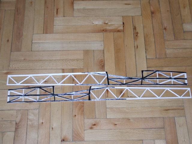

Pavel Opublikowano 1 Stycznia 2008 Opublikowano 1 Stycznia 2008 Witam Marcin oczywiście model zaczął i nie skończył... Normalka- Leń Więc części gotowe dostałem ja "w spadku". Oczywiście musiałem jedną połówkę kadłuba wydłużyć (tą którą dostałem) i dorobić drugą. Tak wyglądają boki kadłuba z jednej strony (zewnętrznej) A na stronie wewnętrznej : Jak widać troszkę rowingu jest :wink: Niestety został mi już tylko nie cały metr Kończyć z jednej strony ? Jak myślicie ? Rowing baaaaaaardzo wzmocnił kadłub :]
danylotnik Opublikowano 1 Stycznia 2008 Opublikowano 1 Stycznia 2008 No tez mnie to zastanawia czy rowing mocno wzmacnia .....na jaką zywice go kleiłeś , wiesz moze ile wzrosła waga tych częsci po oblaminowaniu??
Pavel Opublikowano 1 Stycznia 2008 Opublikowano 1 Stycznia 2008 A więc tak: Konstrukcja ze statecznikami przed rowingiem ważyła 20g. Po przyklejeniu rowingu na EPIDIAN masa wzrosła do 24... Więc nie dużo Pytasz czy rowigw wzmacnia ? TAK !! I TO BARDZO !! W zipperze (szybowiec DLG) mam dźwigar z BALSY chyba 2x3mm pokryty rowingiem... Przy zderzeniu z szybowcem PELIKAN 2m ,cięższym od zippera 3 razy miałem zmasakrowany keson. Model w czasie zderzenia właściwie poleciał do tyłu. Jak się okazało rowing zatrzymał skrzydło i nawet nie pękł. W Bingo po kilkukrotnym zmasakrowaniu balsowego kadłuba położyłem rowing... Kadłub stał się pancerny Więc myślę że ten rowing który położyłem to jest przynajmniej dwukrotne wzmocnienie kadłuba. Albo i lepiej. Zobaczmy ile wytrzyma. Ale niech ktoś mi powie co z resztą (nie pokrytą) kadłuba ?
