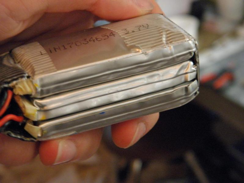

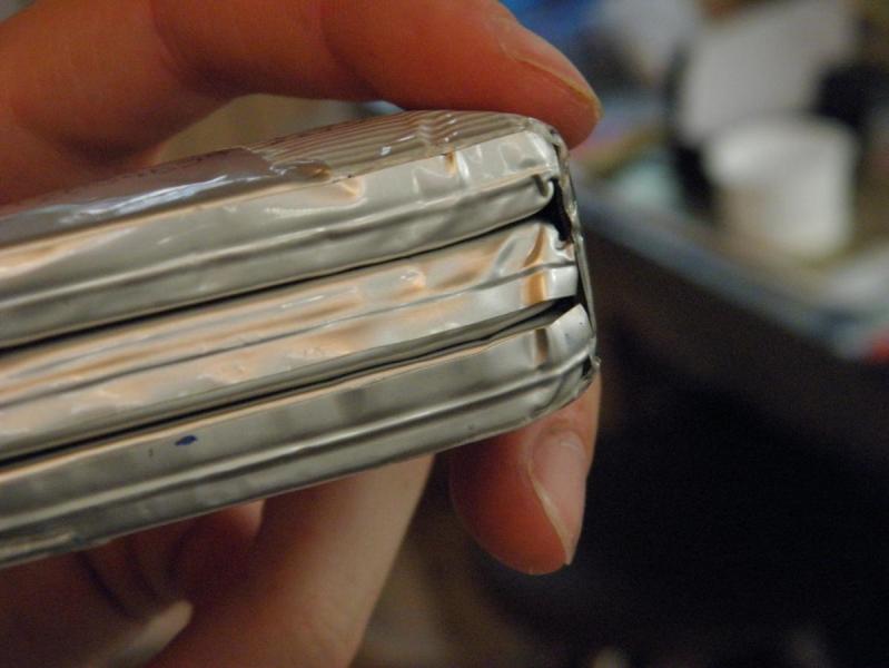

maciej. Opublikowano 2 Maja 2012 Opublikowano 2 Maja 2012 Witam! Podczas dzisiejszego porannego latania zaliczyłem kreta niestety pakiet dosyć mocno oberwał. Dlatego pytam się was czy mogę go jeszcze używać? Zdjęcia: Uploaded with ImageShack.us Uploaded with ImageShack.us URL=http://imageshack.us/photo/my-images/812/picture7zp.jpg/][/url] Uploaded with ImageShack.us Po dokładnym obejrzeniu nie widzę opuchlizn nie czuć dziwnego zapachu. Obserwowałem go cały dzień bez zmian w jego wyglądzie. Ja jestem zielony w tych sprawach więc wolę się upewnić. Przepraszam za jakość zdjęć nie miałem aparatu.

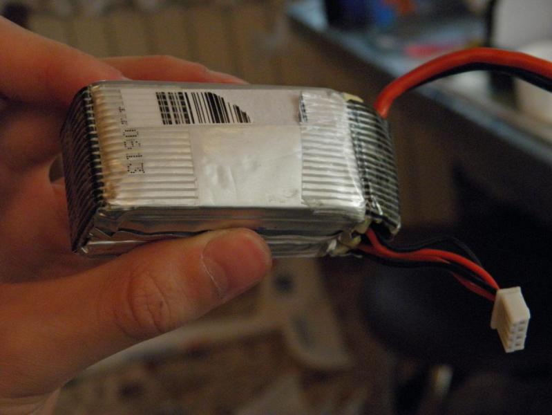

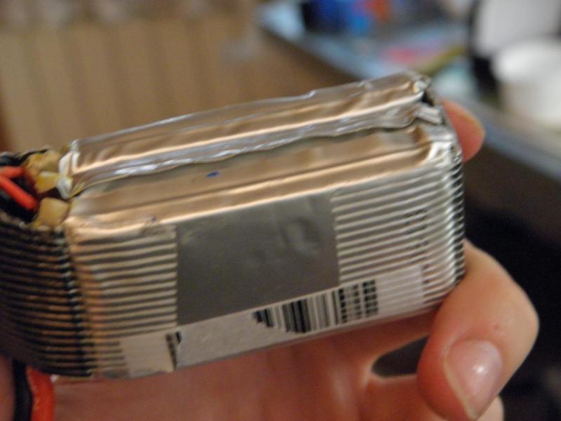

maciej. Opublikowano 3 Maja 2012 Autor Opublikowano 3 Maja 2012 Zdjęcia robione kamerką HD sam nie wiem czemu tak wyszły dziś postaram się skombinować aparat to wyjdą lepiej. EDIT: Nowe zdjęcia zrobione aparatem Uploaded with ImageShack.us Uploaded with ImageShack.us Najbardziej martwi mnie to wgniecenie. Co jest za tą białą folią?
madrian Opublikowano 3 Maja 2012 Opublikowano 3 Maja 2012 Za nią jest ogniwa. Jedno ogniwo przypomina budową trochę kondensator. Zwijka z folii metalowej i polimerowego paska. Wszystko ładnie zapakowane w folię, a wszystkie ogniwa dodatkowo osłonięte tą białą folią. Dokładnie zmierz napięcia wszystkich ogniw. Multimetr kosztuje 15zł. Jeżeli któreś odstaje od innych - ogniwo jest do utylizacji. Ale pakiet można przerobić na mniejszą ilość ogniw. Jak masz 3S, to można z niego zrobić 2S, przez wyrzucenie wadliwego ogniwa.

Kolin101 Opublikowano 13 Lipca 2012 Opublikowano 13 Lipca 2012 hej nie wiem co zrobiłes z pakietem bo trochę czasu minęło ale jeśli go masz to powiem że za tą białą taśmą jest płyta z dolutowanymi przewodami więc pakiet może być dobry mimo wgniecenia. Jest to jak taka strefa zgniotu w samochodzie i mogła uratowac pakiet. Co innego jeżeli pachnie takim słodkim zapachem i nie ma napięcia wtedy utylizacja...
maciej. Opublikowano 14 Lipca 2012 Autor Opublikowano 14 Lipca 2012 Pakiet wciąż mam narazie go nie używałem leży sobie na pólce. Nie spuchl nie ma zmian w wyglądzie. Napięcia na celach sa równe żadna nie odstaje. Zrobilem jeszcze 1 zdjęcie: Uploaded with ImageShack.us
Wojtass_nt Opublikowano 14 Lipca 2012 Opublikowano 14 Lipca 2012 Dokładnie. Laminatowa płytka osłoniła ogniwa. Lataj z nim a nie chomikuj na półce bo lipo nie lubią jak się ich nie używa
