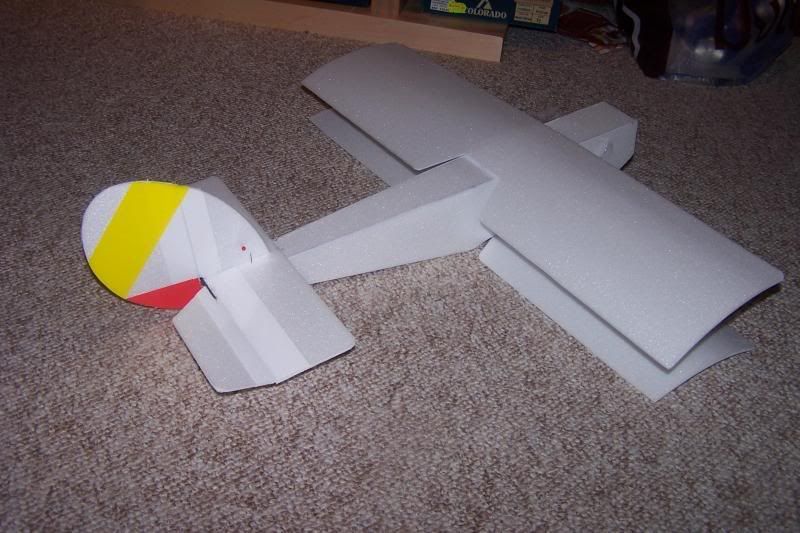

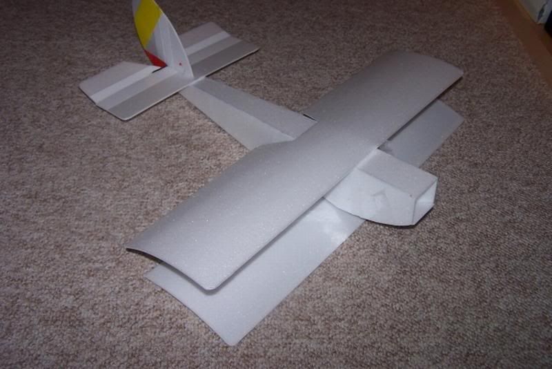

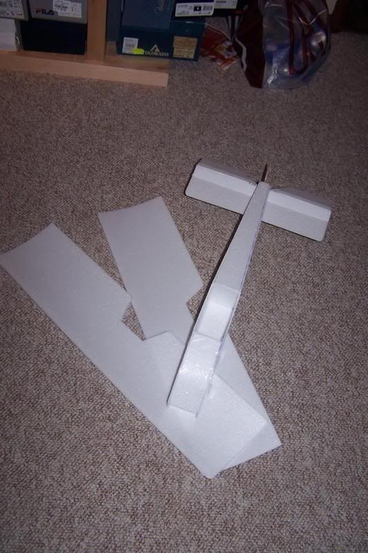

Patryk Urban Opublikowano 21 Listopada 2006 Opublikowano 21 Listopada 2006 Witam W jeden dzień wyciąłem części i na drugi dzień wszystko posklejałem. Chciałbym się zmieścić poniżej 200g bo chcę tym modelikiem na hali polatać. Model ze strony Kapera- www.depron.prv.pl Mam kilka problemów bo plany otrzymałem na maila, lecz żadnych opisów. I te pytania raczej do tych którzy budowali już ten model. Jak zamocowany jest górny płat do kadłuba ? Czy jest jakaś różnica w zamocowaniu pomiędzy górnym a dolnym płatem (zamocowanie w innym miejscu nie wiem jak to się nazywa) Będę miał też problemy z umocnieniem płata i do tego ma mieć wznios (nie wie ktoś przypadkiem ile ?) skrzydeł. Chcę to zrobić wszystko jak najlżej I wzmocnienia będą z węgla. Wszystko jest wycięte z depronu 3mm, I waga w takim stanie jak na fotkach to 46g.
ertman_176 Opublikowano 21 Listopada 2006 Opublikowano 21 Listopada 2006 Płat był mocowany na patykach od szaszłyków a przesuniecie było jak pamietam 2cm górny płat do przodu[/url]

ertman_176 Opublikowano 23 Listopada 2006 Opublikowano 23 Listopada 2006 A powiesz mi jak wygiełeś płaty ??
Patryk Urban Opublikowano 24 Listopada 2006 Autor Opublikowano 24 Listopada 2006 Żeby zaokrąglić wziąłem płat na krawędź stołu i jeździłem i wyginałem a do tego też używałem suszarki. Wznios zrobiłem przez wygięcie go do góry i wklejenie węgla na wzmocnienie. :wink: PS plany poszły na email
ertman_176 Opublikowano 24 Listopada 2006 Opublikowano 24 Listopada 2006 Rozumiem Mnie to zawsze krzywo wychodziło .... Moze sie pobawie ale mam narazie kilka innych priorytetów
Tomek Opublikowano 24 Listopada 2006 Opublikowano 24 Listopada 2006 jesli nie zalezy na duzym wygieciu to drugi sposob to sama suszarka . Trzeba jezdzic suszarka w obie strony po w miare tej samej linii. Nie nalezy zbyt blisko przesowac suszarki aby wyginanie nastepowalo malymi krokami. No i czym dluzej sie to robi tym rowniej wuchodzi. (przy odrobinie wprawy mozna zrobic tez takie wygiecie za jednym przejsciem opalarki )
