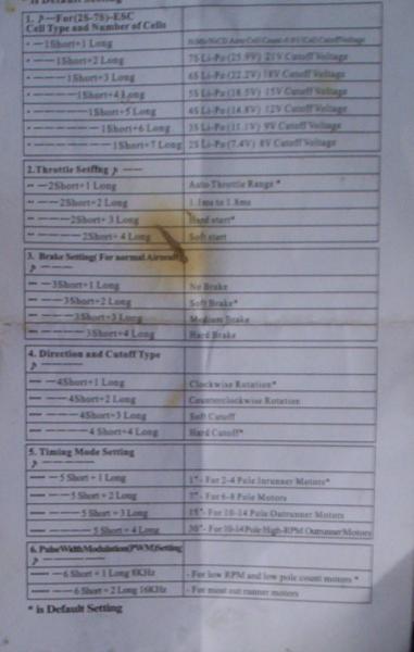

jak znade to ci podeśle moją na maila , ja miałem podobnie jak ty bo przestawiłem trymer przepustnicy na połowę . tu masz skan mojej instrukcji sorki za jakość

Dzięki wszystkim, dzisiaj uiarzmiłem tyfusa, jeszcze nie latałem, ale po podłaczeniu regla i dodaniu gazu wszystko ok.
Zastanawia mnie jedno, na reglu jest input Volt 6-14,8V, a podczas programowania można dodać 7S jak się to ma do danych podawanych na obudowie i jak jest w rzeczywistości.
