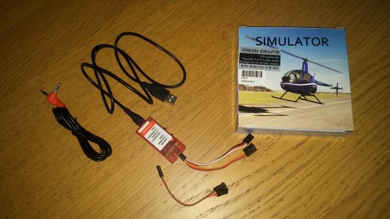

Imis Opublikowano 4 Czerwca 2014 Opublikowano 4 Czerwca 2014 Nie poradzę sobie z tym. Cały czas te kanały nie działają tak jak powinny. Kupię sobie ten interfejs. Czy ten będzie dobry? Jak uważacie? http://allegro.pl/interfejs-usb-symulator-do-aparatury-i4280941560.html#tabsAnchor W szczególności, że tam jest jack 2,5mm a ja używałem do aparatury jacka, który miał3,5 mm. Poza tym czy Ci co używają owego interfejsu wlutowywali opornik czy też mają apkę w stanie oryginalnym? I czy interfejs działa na Windows 7 64 bity Pozdrawiam.
mr.suchy Opublikowano 5 Czerwca 2014 Opublikowano 5 Czerwca 2014 Pozwól że pomogę. Osobiście i dwie inne osoby z tego tematu kupiły ten produkt i działa: http://www.avifly.pl/usb-kabel-symulator-g4xtrphoenix-rcfms-p-904.html

Imis Opublikowano 30 Lipca 2014 Opublikowano 30 Lipca 2014 Witam. Kupiłem rzeczony interfejs i sprawa ma się dokładnie tak jak wcześniej. Wróciłem do pomysłu z kablem jack- jack stereo- stereo, bo tam przynajmniej widać jakiś ruch, którego nie powoduję ja, ale bynajmniej coś jest. Generalnie robię tak jak w instrukcji, ale pewnie nie do końca bo powinno działać. I tu jest moje pytanie. 1. Instaluję ppjoy 2. Restart komputera. 3. Instaluję ppjoy i spp. 4. Dseo 13 i bez restartu? Jak tak robię to w tym spp4alpha na "podglądzie" widać takie rzeczy: http://www.fotosik.pl/pokaz_obrazek/pelny/6c59086253c8cd14.html Nie mogę jakoś dodać grafiki. Pokazuje komunikat o złym rozszerzeniu. Te zielone paski ciągle wariują. Nie wiem już nawet co zrobić, bo ani na interfejsie nie działa, ani na tym kablu. Jakieś pomysły? Z góry dziękuję za pomoc.

Imis Opublikowano 4 Sierpnia 2014 Opublikowano 4 Sierpnia 2014 Na żadnym z wejść nie działa. W tym rzecz, że tego już próbowałem. Kartę mam zintegrowaną realtek'a. Niestety jakoś nadal nie działa. Szkoda bo tak bym sobie poćwiczył, a jak do tej pory muszę się rozbijać Pozdrawiam.
