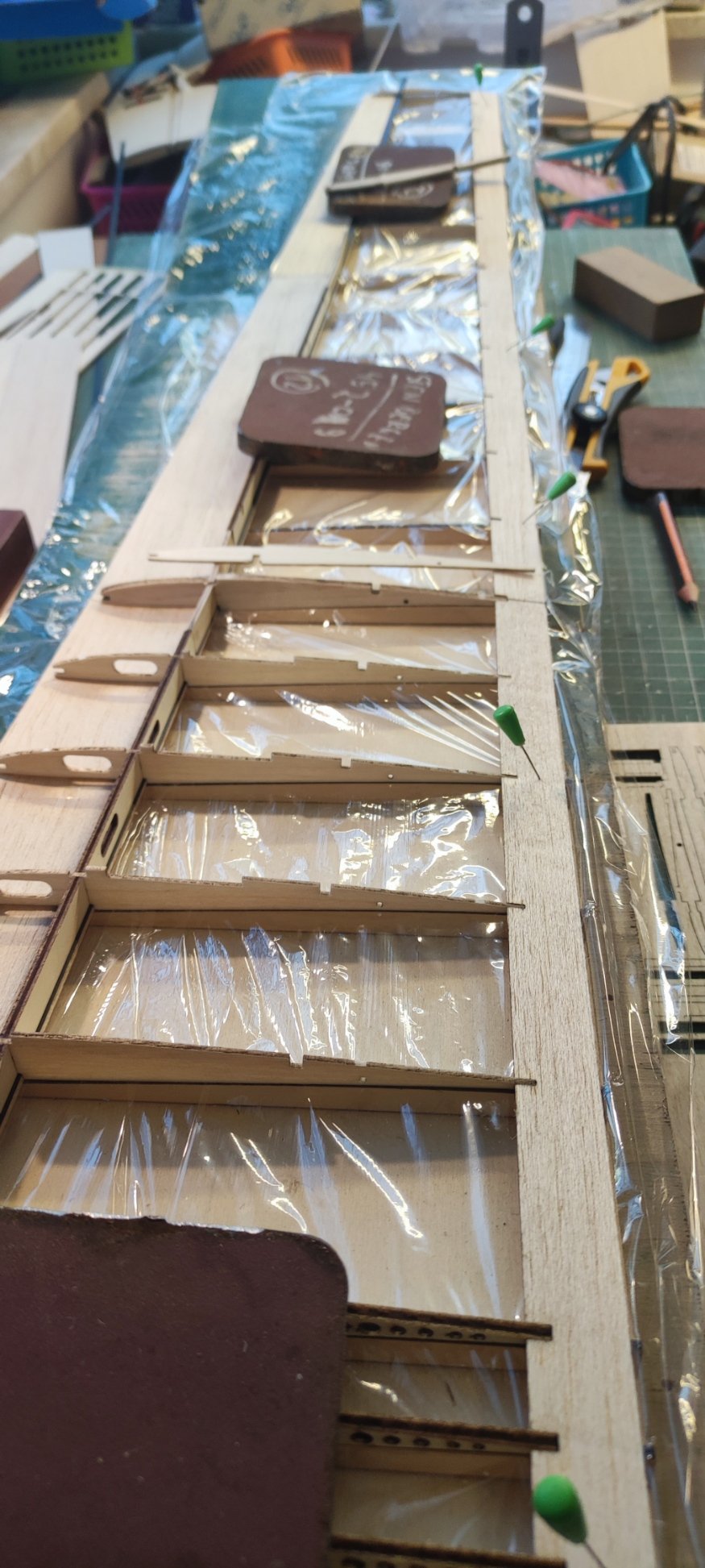

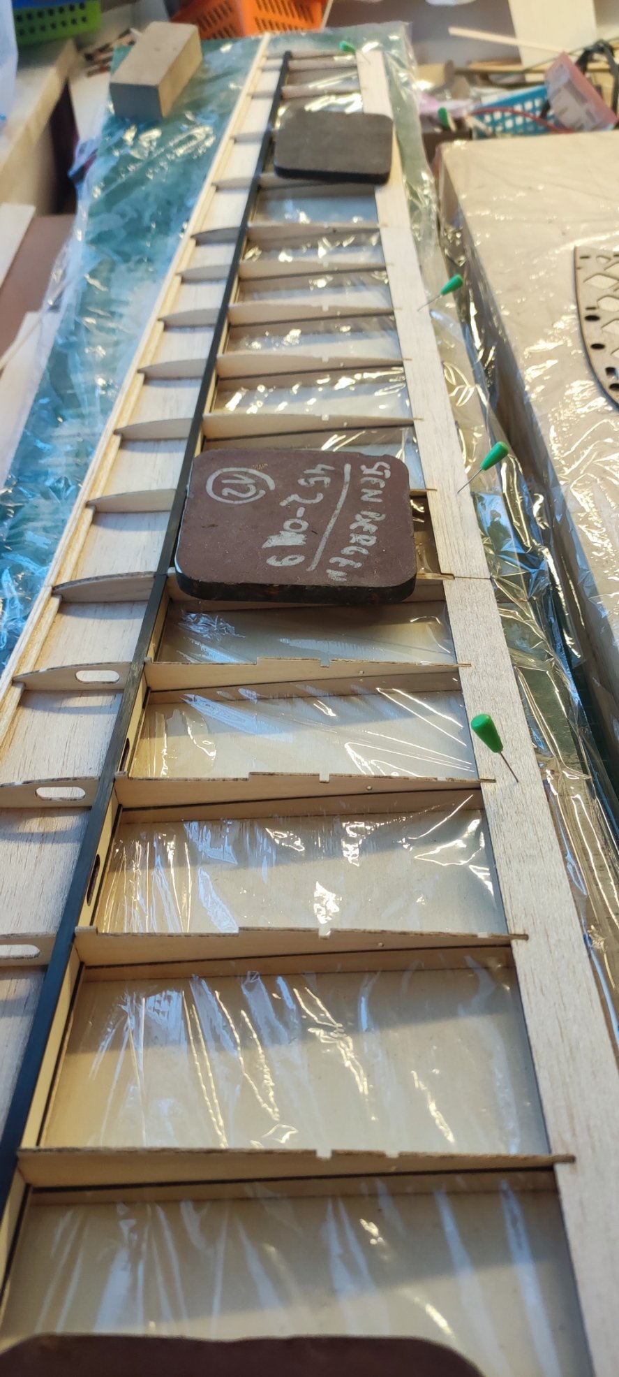

  24. 3 metry rozpiętości. Waga do lotu 2300g.
  25. Projekt trochę się ciągnął w czasie ale w końcu udało się dokończyć i oblatać model a wyglądało to tak... Zaczęło się w kwietniu 2020 od projektu: W maju 2021 Junior pojawił się w postaci formatek Na koniec film z oblotu, który odbył się w kwietniu 2023:
