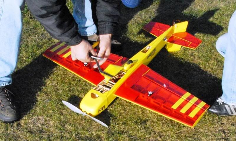

alchemique Opublikowano 22 Listopada 2006 Opublikowano 22 Listopada 2006 Hej, wrzucam tutaj wyniki mojej radosnej tworczosci z dzisiejszego wieczora. Sprawa przedstawia sie nastepujaco: Mini Funtana 3D ARF 4x Futaba S-3107 micro servo 9g Regiel GWS 25A odbiornik FUTABA R156F batt- FullyMax Li-Pol 11.1V 2250mAh 12C(15C) HighPower To wszystko pozbierane do kupy plus pomoc Bartka przy lutowaniu plus lekki wklad wlasny dalo taki efekt: Silnik - jeszcze bez smigla bo nie zostalo zakupione I wnetrze - wiem ze troche burdelu sie z tymi kablami porobilo ale byly przekladane z innego modelu a na skracanie nie bylo czasu. Teraz powiem troche o wadze : waga modelu bez batt i bez smigla - 510g - producent przewiduje 525. waga z batt ale bez smigla - 680 - to jest maxymalna waga jaka jest przewidziana przez producenta z bateria - plus jeszcze waga smigielka co mnie troche smuci. Jak bedzie latac - to sie jutro powinno okazac, na pewno zdam obszerna relacje.

mariolotnik Opublikowano 23 Listopada 2006 Opublikowano 23 Listopada 2006 A co to za silnik? szczotkowy? Aha i ja bym go jakos inaczej zamontowal... tak jak jest teraz moze sie wyrwac... jezeli sie nei wyrwie to sie ten patyk w miejscu trzymania silnika wyrobi i bedzie chodzil na boki...
alchemique Opublikowano 23 Listopada 2006 Autor Opublikowano 23 Listopada 2006 A co to za silnik? szczotkowy? Aha i ja bym go jakos inaczej zamontowal... tak jak jest teraz moze sie wyrwac... jezeli sie nei wyrwie to sie ten patyk w miejscu trzymania silnika wyrobi i bedzie chodzil na boki... to jest bezszczotka...:/ patyk jest ok i n pewno nie odleci - tam jeszcze sa dwa drewnowkrety ktorych nie ma na zdjeciu wiec jest mocno trzymany.
mariolotnik Opublikowano 23 Listopada 2006 Opublikowano 23 Listopada 2006 Aha... moze nie odleci.. ale po pewnym czasie sie wyrobi... i bedziesz musail zalaminowac tkanina, albo dac nowy patyk
alchemique Opublikowano 23 Listopada 2006 Autor Opublikowano 23 Listopada 2006 mysle ze ten patyk duzo wytrzyma... Predzej model padnie niz mialby sie wyrobic czy zlamac. Ostatnio przyglebilem traktora - caly dziob zmasakrowany ale patyk byl wytrzymaly i nie poddal sie i mozna go bedzie jeszcze nieraz uzyc

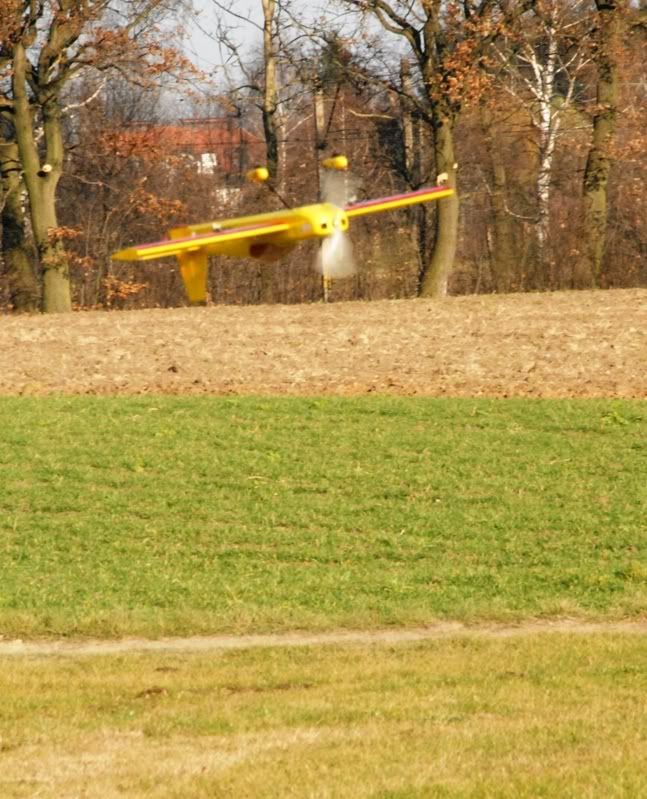

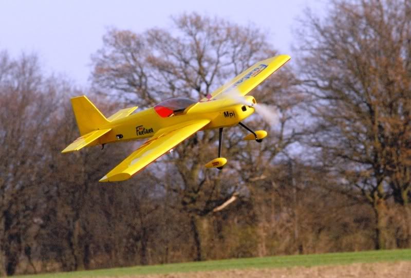

alchemique Opublikowano 25 Listopada 2006 Autor Opublikowano 25 Listopada 2006 TAk jak mowilem tak zrobilem - wybralismy sie dzis o godzinie 11 na lotnisko. Pogoda zapowiadala sie swietnie - piekne slonce, zero chmur - jednak gdy dojechalismy do Radawca okazalo sie ze wiatr wial niemilosiernie. To jednak nie zgasilo naszego zapalu i tak oto ja sobie latalem Funtanka a kolega Championem. Oto i fotki: Me and my Funtana Teraz w locie : Wszstko szlo bardzo ladnie i gladko , jednak co chwila mialem problemy z regualtorem - czasem zdarzalo mu sie odciac silnik. Jednak wystarczylo zdjac gaz i dodac jeszcze raz i bylo wszystko ok, jednak podczas (jak sie pozniej okazalo) ostatniego juz startu odcia mi silnik gdy bylem jakies 1,5 m nad ziemia:/ Nie moglem praktycznie nic zrobic bo ani nie mialem predkosci ani wysokosci. Efekt kraksy to wyrwane podwozie. Oto fotka: Fotki moze troszke za duze ale jakos tak wyszlo Mam nadzieje ze sie podoba. Jak dobrze pojdzie to za tydzien powtorka z rozrywki!
neon Opublikowano 25 Listopada 2006 Opublikowano 25 Listopada 2006 miałem taki sam problem z reglerem,ale mój wspaniałomyślny kolega piotr dorobił mu radiator z kawałka jakiegoś aluminium. był to pasek aluminium zgięty w pół i doczepiony w miejsce starego radiatora(starej aluminiowej blaszki nie zginanej w pół):D Działa.
alchemique Opublikowano 25 Listopada 2006 Autor Opublikowano 25 Listopada 2006 Ja sie wkurzylem, nigdy wiecej nie kupuje gownianego GWSa! Za niewiele wiecej moge miec porzadny regiel robbego przez ktory nie bede tracil model! GWS = gowno warty szrot ^^ (zrobie sobie taki podpis)
motyl Opublikowano 25 Listopada 2006 Opublikowano 25 Listopada 2006 podejrzewam ze troszke egiel przeciążony i odcina
alchemique Opublikowano 25 Listopada 2006 Autor Opublikowano 25 Listopada 2006 25 A to juz 2 regiel ktory sie tak wali - mialem wczesniej gwsa takiego samego to nie pracowal mi z innym silnikiem himaxa, sprawdzilem go wiec na malym silniku do depronow - problem tez sie pojawia. Dlatego go wymienilem i jak sie okazalo problem jest ten sam. 3 silniki jeden regiel jeden GWS , jedno gowno! =) Zly jestem sam na siebie ze chcialem troche przeoszczedzic i teraz bede musial reperowac modelik. Niby niewiel ale zawsze cos trzeba bedzie robic :/
motyl Opublikowano 25 Listopada 2006 Opublikowano 25 Listopada 2006 Jeśli tak to jest na to druga możliwość i to raczej na 99% Masz ustawione odcięcie NAGŁE silnika w reglu. Ja w swoim Dynamie 18 tak ustawiłem i mnie drażniło. Kart akodowa zapewniła mi komfort ustawiłem płynne odcięci ei silnik powoli zwalnia aż do odciecia czyli można się przygotować, przy nagłym cięciu nawet n anaładowanym pakiecie jak ostro dałem drąga przy lekko przeciążonym silniku odcinał
