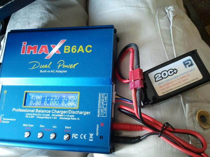

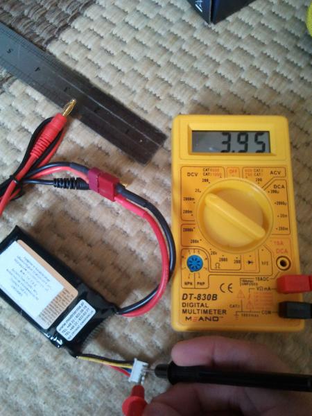

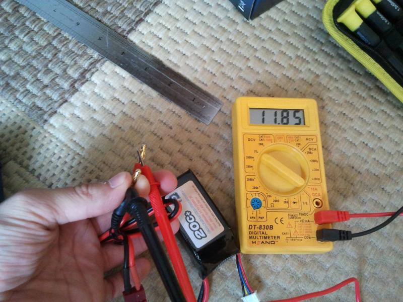

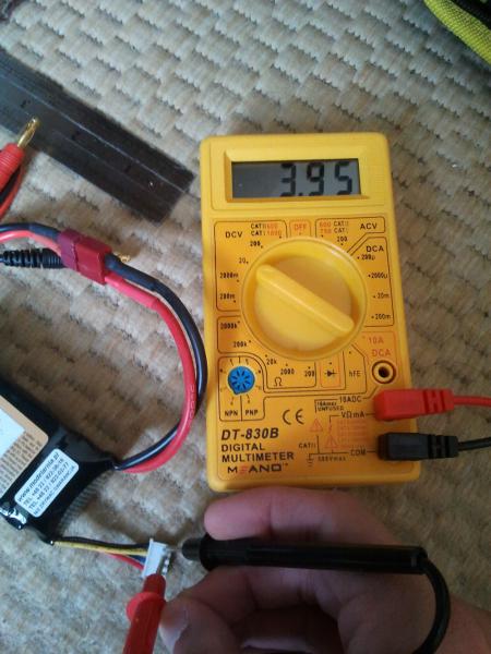

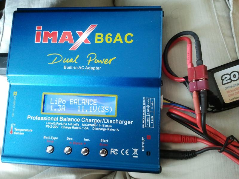

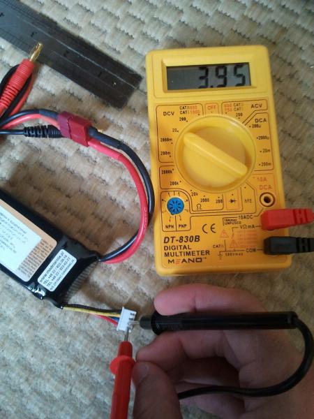

slammer Opublikowano 23 Czerwca 2012 Opublikowano 23 Czerwca 2012 Po podłączeniu baterii (3S LiPo 1.3A) do ładowarki (iMax B6) i odpaleniu programu ładującego, po 3 sekundach wyskakuje mi komunikat: "battery vol err cell connect". Sprawdzałem napięcia na poszczególnych cellach i są w porządku (około 3.95 na każdym). Całość na kablu balansera ma 11.85. Nie wiem daczego, ale ładowarka wykrywa zupełnie inne napięcie niż miernik. Wg. ładowarki napiecia są: 4.00, 1.26, 3.60 . Dodam jeszcze, że pakiet jest nowy.

slammer Opublikowano 23 Czerwca 2012 Autor Opublikowano 23 Czerwca 2012 W załącznikach są wszelkie pomiary. Zasugerowano mi, że to problem z kalibracją ładowarki, ale nie wiem nawet jak to naprawić. Jutro na lotnisku będę coś próbował. Zdam relację, co z tego wyszło.
