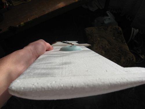

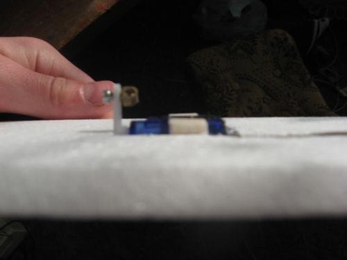

danylotnik Opublikowano 17 Listopada 2007 Autor Opublikowano 17 Listopada 2007 Dawno tutaj już nic nie pisałem prace zostały wstrzymane z powodu braku jednego serwa do lotek .W poniedziałek maja juz przyjść nowe serwa i mysle ze do końca tygodnia model ulotnie. Mam jednak dylemat na mojej łaczce do latania jest juz sporo śniegu , dorobienie nartek jest niezbędne lecz zastanawiam sie czy nie przydała by sie jakas owiewka na silnik (żeby go za szybko nie spalić od śniegu) lub cos w tym rodzaju nie mam zielonego pojęcia jak takie cos wykonać moze jakies pomysły???? Tak model wygląda na dzień dzisiejszy co do wagi to powinienem sie zmiescic w 450g. Dzisiaj ciag dalszy wczoraj przyszly serwa wiec zabralem sie do prac bo za oknem piekna pogoda. Mam pytanie co do owiewek na serwa , serwa dalem od dołu skrzydła wystaja gdzies 5mm, do tego zrobilem owiewki z dwóch warstw depronu 6mm , zastanawia mnie czy nie beda w jakis sposób oporem mimo iz są zeszlifowane to są duze .Lecz z drugiej strony bedą chronic serwa przed kontaktem z gleba , co o tym sadzicie???

Motylasty Opublikowano 22 Listopada 2007 Opublikowano 22 Listopada 2007 Mam pytanie co do owiewek na serwa , serwa dalem od dołu skrzydła wystaja gdzies 5mm, do tego zrobilem owiewki z dwóch warstw depronu 6mm , zastanawia mnie czy nie beda w jakis sposób oporem mimo iz są zeszlifowane to są duze Spoko, nie będą oporem, biorąc pod uwagę Cx całego modelu.
