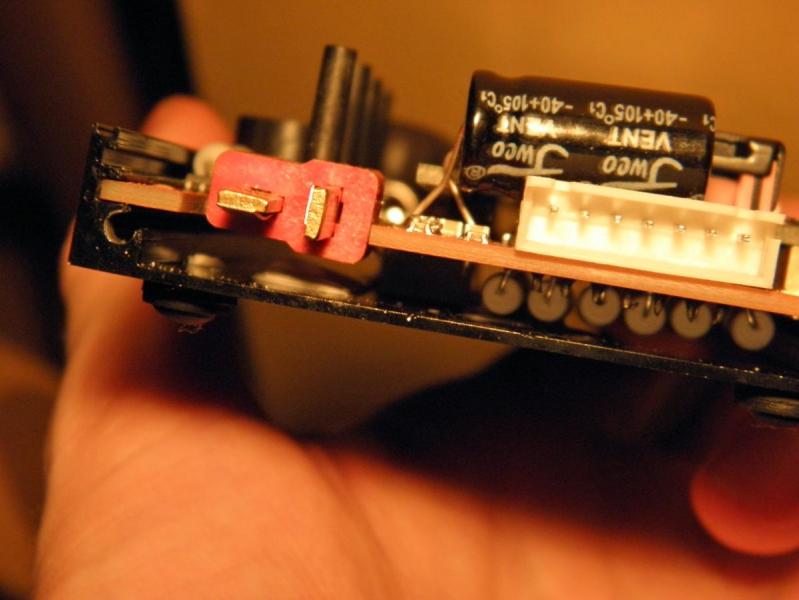

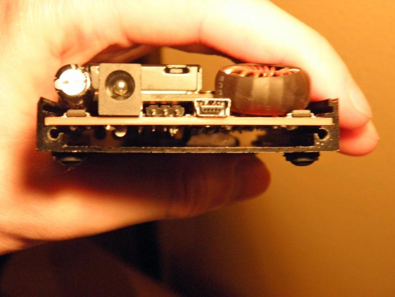

GEX999 Opublikowano 30 Listopada 2012 Autor Opublikowano 30 Listopada 2012 Chodzi mi o to, aby jakoś bezpiecznie wysunąć tą płytkę z elektroniką. Prawdopodobnie trzyma ją sylikon w kilku miejscach. Oto zdjęcia: Jak usunąć owy sylikon czy tam jakąś pastę? Kiedyś zacząłem nacinać to coś, co widać na drugim zdjęciu, ale nagle poczułem jakiś opór, tak jakby to coś dotykało dolnej części obudowy.
PK999 Opublikowano 30 Listopada 2012 Opublikowano 30 Listopada 2012 Jeśli to pasta rozpuści się np. spirytusem i wyjdzie bez problemu. Jeśli klej to tylko i wyłącznie mechanicznie - nożykiem. Tylko z zachowaniem ostrożności aby czegoś nie uszkodzić.
GEX999 Opublikowano 30 Listopada 2012 Autor Opublikowano 30 Listopada 2012 Może być spirytus salicylowy?
bubu2 Opublikowano 30 Listopada 2012 Opublikowano 30 Listopada 2012 Wsuń z obydwu stron, na jednej wysokości (od góry lub z dołu) między między płytkę i metalową obudowę dwa małe wkrętaki. Odchyl na tyle obudowę przy pomocy tych śrubokrętów , żeby płytka drukowana wyskoczyła do góry. Potrzeba naprawdę niewielkiej siły, by to wykonać. Wiele razy to robiłem i zawsze się udawało. Bez żadnych rozpuszczalników. Klejów silikonowych (jeżeli takich użyto, w co wątpię) niczym ne rozpuścisz, ale też ich siły adhezji są b. niewielkie. 1
GEX999 Opublikowano 30 Listopada 2012 Autor Opublikowano 30 Listopada 2012 Dzięki za odpowiedzi. Zadam jeszcze jedno, dosyć banalne pytanie- w jaki sposób wsunąć wkrętaki i jak je rozchylać? Szczelina jest na prawdę mała. Edit: Udało się!!!
