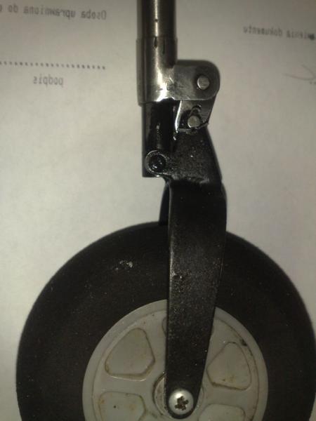

Fijey Opublikowano 2 Września 2012 Opublikowano 2 Września 2012 Model o rozpiętości 220cm, potrzebuję dobrego patentu na przednie koło na lotnisku trawiastym i dość nierównym. Na załączonej fotce widać co się dzieje z goleniem, praktycznie każde lądowanie popycha dość mocno kolo do tyłu. Kółko mam średnicy 70mm i zastanawiam czy nie zalozyć większego. Czy może ktoś mi podpowiedzieć jak to zrobić aby było dobrze i gdzie ewentualnie mogę kupić cały goleń najlepiej amortyzowany? Pozdrawiam Arek

RobertK Opublikowano 2 Września 2012 Opublikowano 2 Września 2012 Ta goleń na zdjęciu to Behotec...http://www.behotec.d...c-retracts.html Proponuje wykonać we własnym zakresie będzie taniej . Ja mam w podobnej goleni kółko przednie 65mm radzi sobie bez problemu z nierównościami.

Marcin K. Opublikowano 3 Września 2012 Opublikowano 3 Września 2012 Moze lepszy materiał? Ja przy modelu 2.6kg mialem golen z drutu stalowego 5mm. Ty tu masz chyba amortyzator. Ja mialem drut wykręcony w sprężyne. Moze tez cos takiego zrobisz? Sprężyna bedzie amortyzowac szarpniecie o trawę. Twoj amortyzator dziala tylko góra-dol dlatego wyginąsz golen.
Fijey Opublikowano 3 Września 2012 Autor Opublikowano 3 Września 2012 Zgadza się, mój goleń amortyzuje góra dół, więc będę miał zrobiony dokładanie taki jak zasugerował kolega karlheinz i powinno załatwić sprawe.

Fijey Opublikowano 5 Września 2012 Autor Opublikowano 5 Września 2012 Dzisiaj odebrałem goleń z tokarni, solidne wykonanie, koszt 100zł
