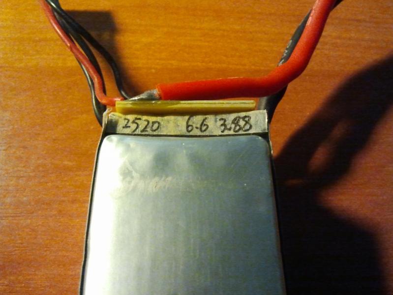

Lajto87 Opublikowano 20 Stycznia 2013 Opublikowano 20 Stycznia 2013 Odświeżę, i podczepię się pod temat, Dzisiaj spuchła mi jedna cela w kingmaxie 3000mAh, ale to nie istotne. Stwierdziłem że rozbiorę pakiet i przerobię na 2S Zdejmuję folię, odwijam a tam moim oczom ukazuje się takie zdjęcie No i nasuwa się pytanie, dlaczego pakiet jest sprzedawany jako 3000mAh skoro już przy pierwszym ładowaniu ma 500mAh mniej? Przecież to już około 80% pojemności, a waży dosyć sporo. Odpowiedź została umieszczona 2 posty wyżej:) Tanie, nie tanie, ja dałem za niego około 140zł. bo miał "35C wydajności" jednak nie radził sobie już przy prądzie 50-60A
LeszekJ Opublikowano 20 Stycznia 2013 Opublikowano 20 Stycznia 2013 Jak znajdziesz kiedyś kawałek blachy wklejony między ogniwami to się dopiero zdziwisz.
