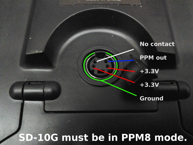

Mam pytanie do znawców systemu Jeti. Chciałbym wykorzystać Jeti Box Profi jako moduł do mojej Sanwy (SD-6G i SD-10G) poprzez podłączenie do portu trenera - schemat wyjść z nadajnika http://www.rcheliguy...n%20Diagram.jpg
Na porcie trenera jest napięcie 3,3V, czy nie będzie to za mało dla Jeti Box Profi?
Czy mogę podłączyć tylko PPM i "-" jako sygnał z nadajnika, a Jeti Box korzystałby z własnego wbudowanego zasilania?
Napięcie faktycznie za małe.
Co do korzystania z własnego wbudowanego zasilania to obawiam się że jest za małe by utrzymać na długo Jetibox w TXmodule.
To tylko 450mAh.
Nie wiadomo na jak długo zostanie bezpiecznego czasu na powrót modelem na ziemie po usłyszeniu komunikatu o niskim napięciu w Jetiboxie.
