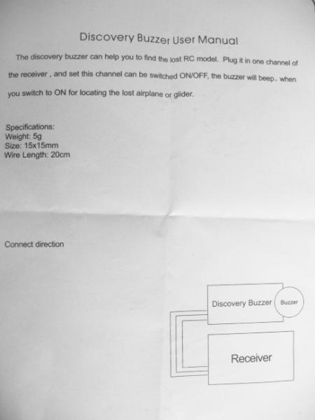

robertus Opublikowano 22 Września 2012 Opublikowano 22 Września 2012 Na stronie HK pisze, że trzeba go podłączyć pod kanał aktywowany jakimś przełącznikiem. Wtedy dopiero buczy. http://youtu.be/LDAd0_zHNlM
Zefirek Opublikowano 22 Września 2012 Autor Opublikowano 22 Września 2012 Instrukcja przedstawia się tak:
robertus Opublikowano 22 Września 2012 Opublikowano 22 Września 2012 Podłącz np do 5 kanału a w nadajniku ustaw w menu aux-ch ch5=gear i powinno grac po pstryknięciu przełącznika gear.
Zefirek Opublikowano 22 Września 2012 Autor Opublikowano 22 Września 2012 Już sobie poradziłem A zrobiłem właśnie tak jak napisałeś... Dzięki za wszystkie rady Pozdrawiam, Marcin
