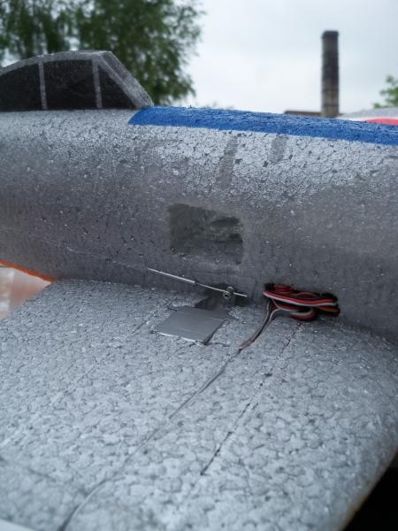

chaosmaker Opublikowano 4 Października 2012 Autor Opublikowano 4 Października 2012 Długo zastanawiałem się gdzie wsadzić serwo wysokości , w tachikawie umieściłem je w skrzydle w kijance serwo wróciło do kadłuba ale w nieco zmodyfikowany sposób... Tachikawa style... Ki 84 style bowden puszczony w kadłubie spełni rolę węgla ... widoczny otwór serwa zostanie zaklejony i pomalowany Cdn.
marek rokowski Opublikowano 5 Października 2012 Opublikowano 5 Października 2012 to już wiesz w któym miejscu złamie Ci sie kadłub przy krecie... koniec skrzydeł- pocz. kadłuba to newralgiczne miejsce. wklej sobei jakies wzmocnienia po bokach i z dołu. przerobiłem próbę takich właśnei wzmocnień... dostanie przeszklenie kabinki?
chaosmaker Opublikowano 5 Października 2012 Autor Opublikowano 5 Października 2012 Mam nadzieję że kadłub w tym miejscu jednak wytrzyma , w końcu ma tam całkiem sporą grubość a otwór na serwo nie jest aż tak bardzo znowu duży Dodatkowo węgiel po drugiej stronie może uratuje sytuację - wiem wiem , o ja naiwny . Co do oszklenia - noszę się już od tachikawy z tym zamiarem ale ponieważ mam słabą silną wolę to różnie może z tym być Ale wróćmy do relacji ... No i nadszedł czas na rozważania nad dżwigniami lotek - do tej pory stosowałem dwa rozwiązania lecz oba miały podobną przypadłość . EPP wokół dźwigni szybko wiotczało a co za tym szło , sterowanie lotkami było coraz mniej precyzyjne . Na domiar złego ,w jednym z modeli wklejona dźwignia w SW wyrwała się na skutek "zmęczenia" okalającej ją materii doprowadzając do pieknego kreta ... Jedno z dotychczasowych rozwiązań ... widoczna jest mała powierzchnia styku z EPP i umieszzczenie na krawędzi lotki proponowany system ... Wiem że rozwiązanie to może wygląda nieco "ciężko" ale wydaje się być pewniejsze i trwalsze od standardowego. Tak to wygląda na modelu ... Cdn.

niki Opublikowano 8 Października 2012 Opublikowano 8 Października 2012 czy ja dobrze czytam, że węgiel jest tylko z jednej strony kadłuba? daj znać, jak to się sprawuje... zawsze mi się to wydawało dosyć ryzykownym rozwiązaniem - tym bardziej, że bowden nie wzmacnia całości
Oskarbolko Opublikowano 8 Października 2012 Opublikowano 8 Października 2012 Końcówek nie ścina się jedynie dla lepszego wrażenia wizualnego... ma to duże znaczenie w locie modelu
chaosmaker Opublikowano 8 Października 2012 Autor Opublikowano 8 Października 2012 Takie samo rozwiązanie mam w tachikawie - już chyba wszystko w niej odpadło poza właśnie ogonem ...

noker Opublikowano 11 Października 2012 Opublikowano 11 Października 2012 widoczny otwór serwa zostanie zaklejony i pomalowany obiecywałeś!
chaosmaker Opublikowano 11 Października 2012 Autor Opublikowano 11 Października 2012 No i mam mały dylemat , albo wygląd albo masa . Wyposażenie to raczej standard Turnigy 2826 - 1400kv serwa HXT odbiornik FRsky 4 ch pakiet Tyrnigy 1300 30C I to tyle - malowanie starałem się zrobić oszczędnie ,jedynie na tyle aby EPP nie za bardzo przebijało . Końcówki skrzydeł oczywiście oszlifuję ale to już po oblocie . Kadłuba nie ruszam bo taki właśnie miał być !!! Chociaż wpadł mi do głowy pomysł jak należało go przygotować aby był lżejszy (to przy kolejnym już modelu). Zresztą co tu ukrywać - w tym roku już nie pojadę na zawody , a znając moją i moich kolegów zapalczywość to model ten do wiosny może nie przetrwać ... Dla zaniepokojonych niezaklejonym otworem serwa SW donoszę iż zrobię to tuż po oblocie i ewentualnych regulacjach położenia dźwigni
