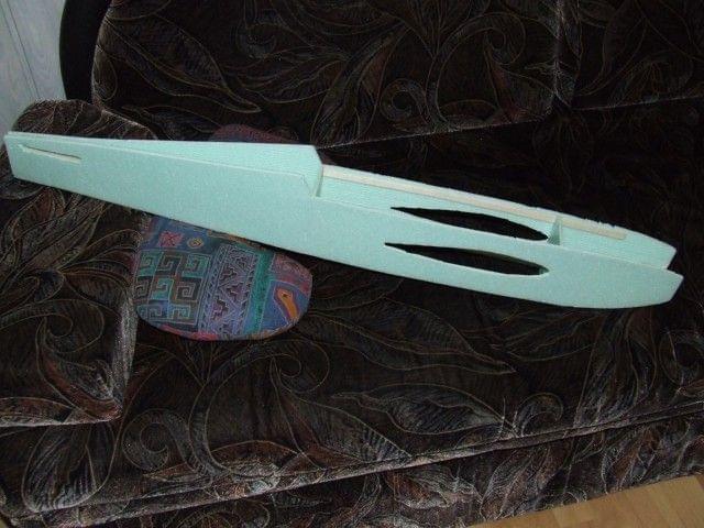

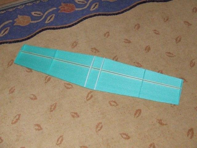

Marcin Opublikowano 11 Listopada 2007 Opublikowano 11 Listopada 2007 Tak sobie dłubię - RV stoi, Jantar / Discus też stoi, to się wziąłem za depron na razie mam tyle: Rozpiętość taka jak listewek czyli 1m, długości nie pamiętam - zobacze jak poskładam Planowane wyposażenie: 4x Esky 8g (zobaczymy co są warte) Regulator 30A Dualsky (taki mam to co bede nowy kupował ) Silnik Keda Model wersja M - daje mi prawie 1kg ciągu Zasilanie... mam pakiet 1700 3s ale boje sie, ze bedzie za cięzki - chyba wyląduje 1300 3s Fajnie by było, jakbym się w całości w 400g zmieścił - ile wyjdzie - zobaczymy
Motylasty Opublikowano 11 Listopada 2007 Opublikowano 11 Listopada 2007 KEDA ? do 400 gramowego modelu ? Marcin Ty się Pana Bozi nie boisz ? Czekam na dalsze realcję, wiesz że lubię "to zielone paskudztwo" EDIT. Od razu moja uwaga co do Twojego modelu, wszak już pare depronów poczyniłem. Usztywnij koniecznie kadłub od spływu skrzydła do samego końca, jak przyglebisz parę razy to sorry za słowo , ale d.... Ci odpadnie Nawet gdy nie przyglebisz to biorąc pod uwagę napęd jaki chcesz zastosować, tył w pewnym momencie stanie się diabelnie wiotki.

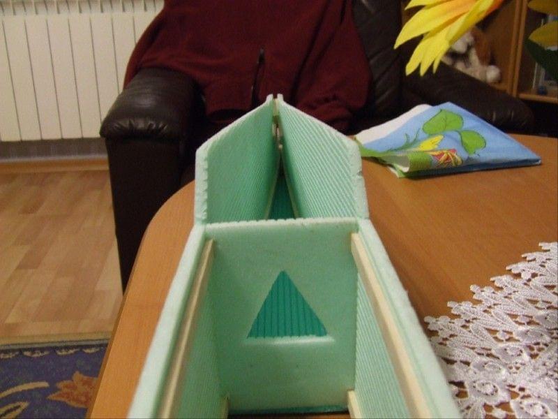

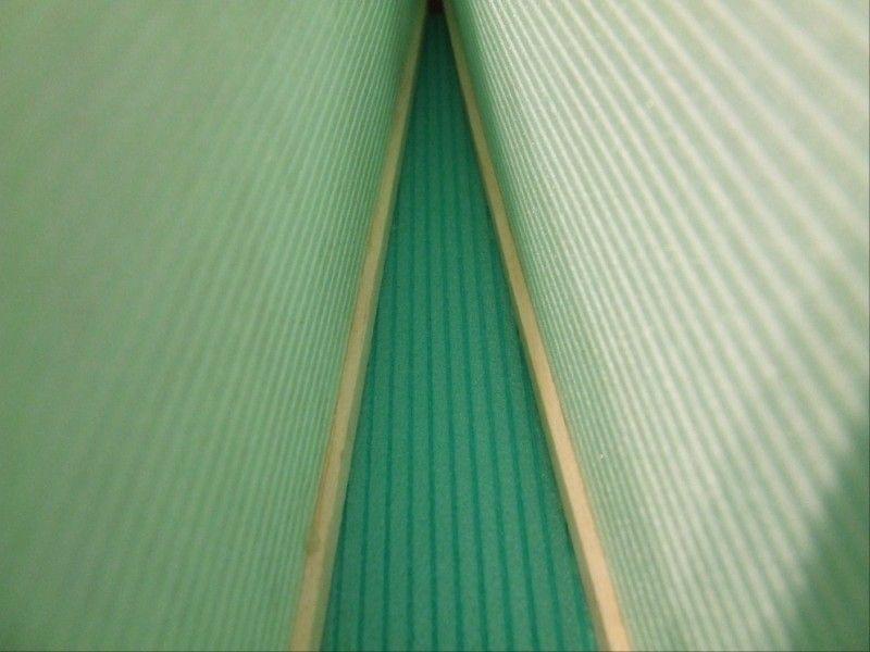

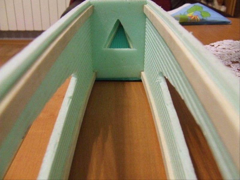

Marcin Opublikowano 12 Listopada 2007 Autor Opublikowano 12 Listopada 2007 Motylasty, Mozesz waćpan myśl rozwinąć o usztywnianiu zadu modelu mego pierworodnego? tutaj masz pare fotek: jak widac kadlub jest z dolu wzmocniony az do ogona, jeszcze wkleje u góry jakas listewkę z obu stron (balsa 2mm pasek) - starczy?
Motylasty Opublikowano 16 Listopada 2007 Opublikowano 16 Listopada 2007 jak widac kadlub jest z dolu wzmocniony az do ogona, jeszcze wkleje u góry jakas listewkę z obu stron (balsa 2mm pasek) - starczy? Spoko starczy. cos porobiłeś przez ostatnie cztery dni ?

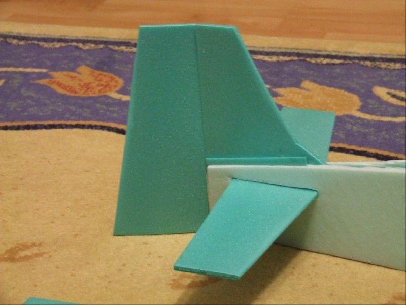

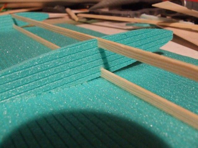

Marcin Opublikowano 16 Listopada 2007 Autor Opublikowano 16 Listopada 2007 Niewiele, mało czasu bylo. Z ciekawosci zlozylem do kupy to co mam : skrzydlo dalem tak zeby cos bylo widac - nie jest jeszcze oklejone z drugiej strony - musze mu zrobic otwory na serwa. Przy ogonie pomyslec nad lekkimi i trwalym polączeniem połowek steru wysokosci - jak nic nie wymysle to zrobie 2 popychacze połaczone w Y
Marcin Opublikowano 3 Grudnia 2007 Autor Opublikowano 3 Grudnia 2007 Źle. Zamknąłem skrzydło, jest trochę skręcone :/ Ale minimalnie. Poza tym kadłub z dołu zaklejony, została góra -ale to jak zamontuje półki na pakiet i serwa. Generalnie robię wolno bardzo bo czasu mało i w garażu zimno, a poza tym łeb mnie boli po godzinie zabawy z Uhu Por :/
