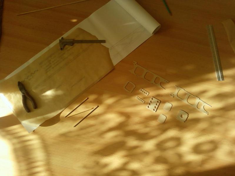

Matijus Opublikowano 20 Października 2012 Autor Opublikowano 20 Października 2012 Budowa ruszyła i mam pytanie co do skrzydeł czy da się jakoś łatwo zrobić łączone skrzydła żeby łatwiej go transportować ?? I co do wzniosu skrzydeł czy zamiast w połowie mogę same końcówki podnieść czy nie zabardzo to zadziała? (wiem to pierwszy modeli i lepiej nie kąbinować, ale ja się czuje na siłach coś zrobić z tym tylko nie wiem jak)

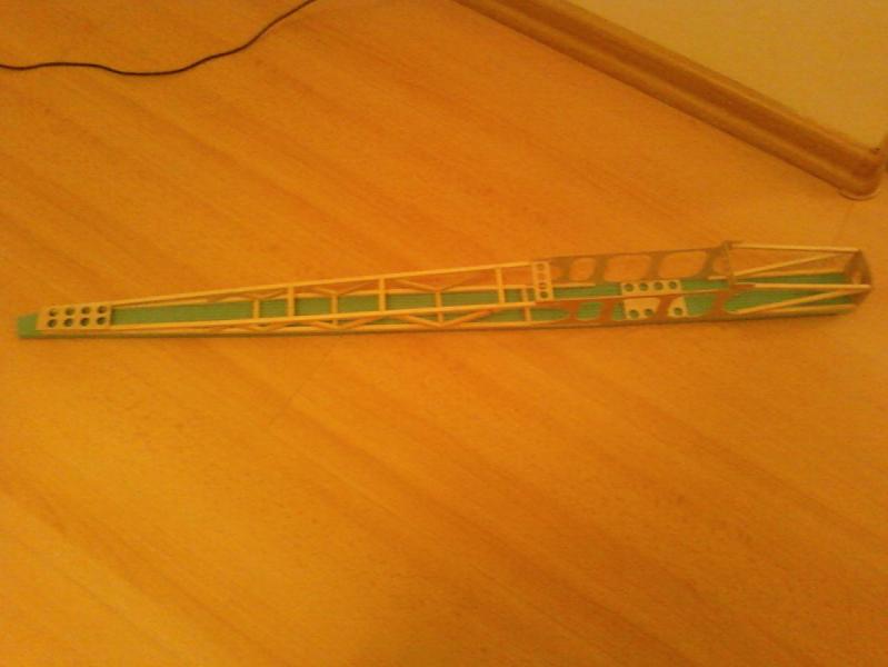

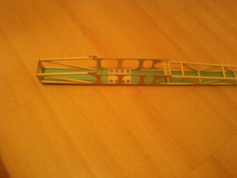

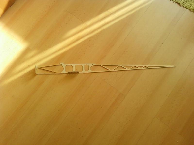

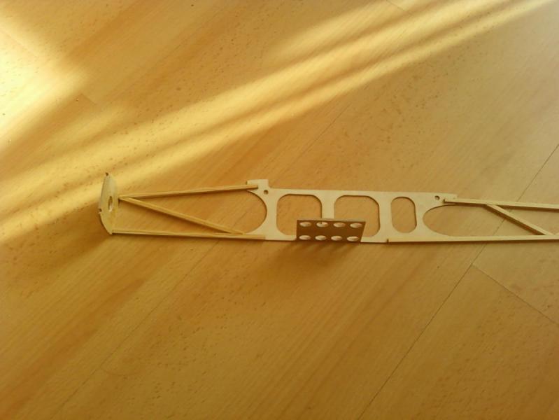

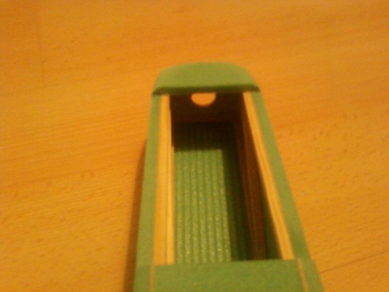

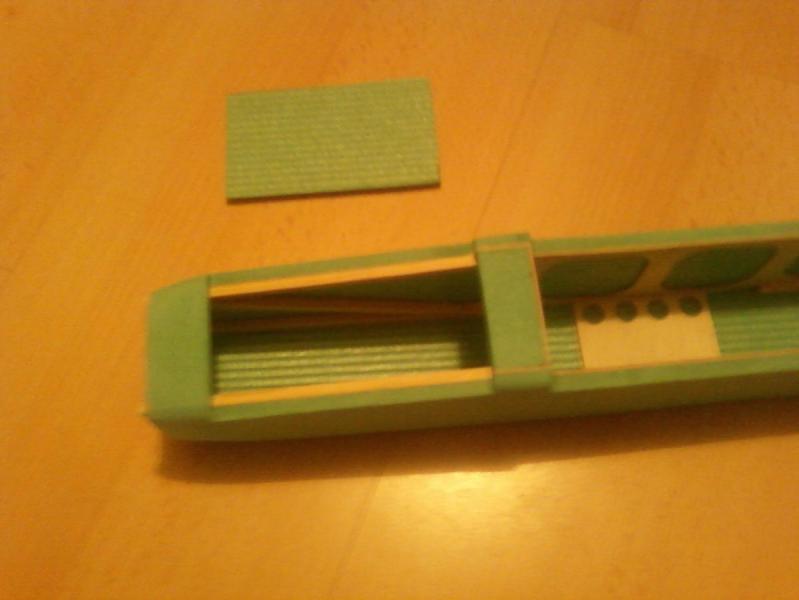

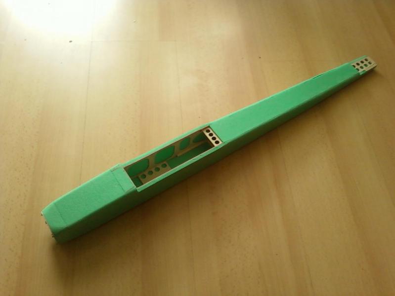

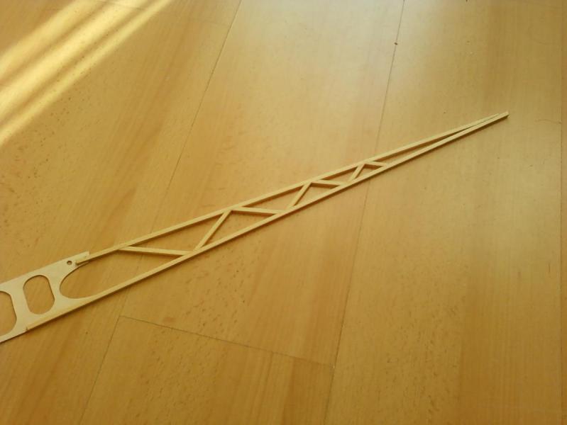

Matijus Opublikowano 24 Października 2012 Autor Opublikowano 24 Października 2012 i kolejne zdjęcia z budowy
PK999 Opublikowano 24 Października 2012 Opublikowano 24 Października 2012 Silnik za czy przed wręgą? Będzie go chyba ciężko zamontować w tym zamkniętym nosie.
Matijus Opublikowano 24 Października 2012 Autor Opublikowano 24 Października 2012 Silnik będzie przed, a nos się demontuje i jest ładny dostep do bateri
