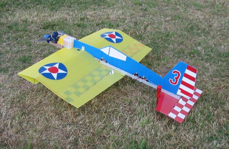

Grzegorz Opublikowano 16 Października 2012 Opublikowano 16 Października 2012 Cześć pracy. W ramach akcji porządkowania gara..., tj.hangaru odkurzyłem stary model quasi-Funfly'a z coroplastu. Instrukcja mówi, że środek ciężkości winien znajdować się najwyższym punkcie profilu (ok. 140 mm od krawędzi natarcia) i tak mam. Problem polega na dziwnym zachowaniu w locie: leci z opuszczonym ogonem i zachowuje się, jakby miał zbyt tylne wyważenie. Dla świętego spokoju wrzuciłem dane do WinSchwer'a i wyszło takie coś I teraz już nie wiem, co mam o tym sądzić.

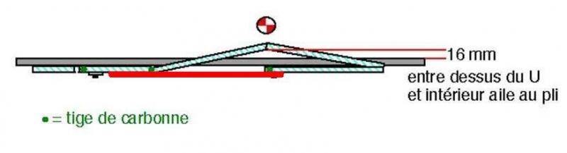

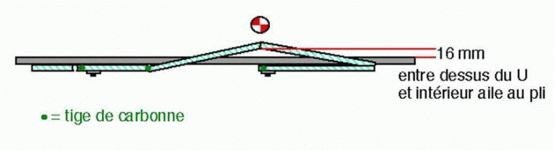

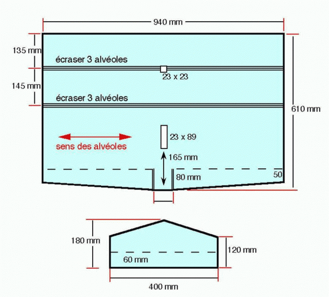

Grzegorz Opublikowano 17 Października 2012 Autor Opublikowano 17 Października 2012 Niestety, dużej swobody w kątach regulacji nie ma. Jak na obrazkach powyżej - tak płat, jak i statecznik są przykręcone do aluminiowego ceownika. Metoda wykonania płata sprawia, że końcowa geometria jest w dużej mierze przypadkowa. W porównaniu z oryginałem zamknąłem dolną krawędź profilu, aby choć trochę usztywnić konstrukcję skrzydła. Popróbuję z lotkami.
