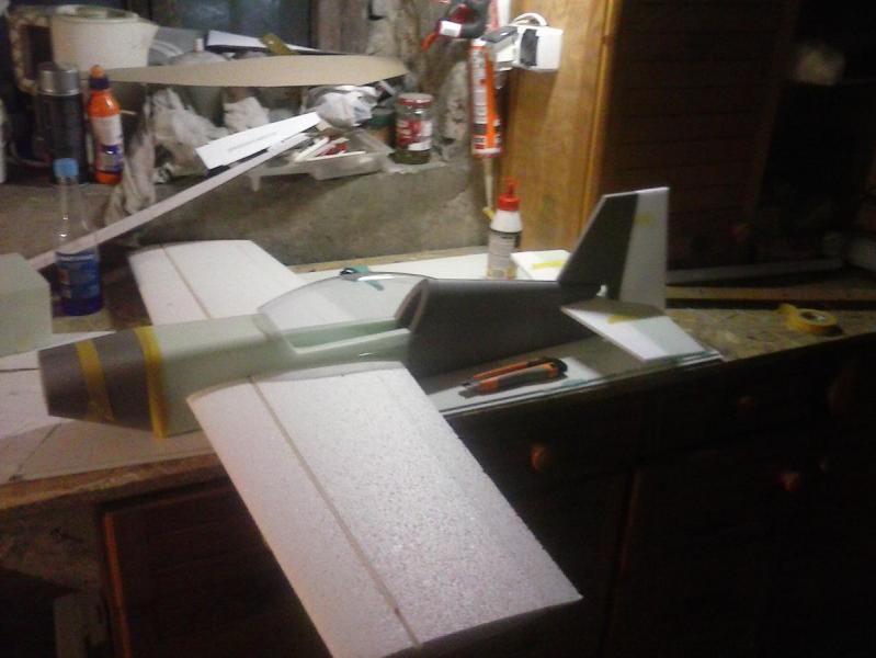

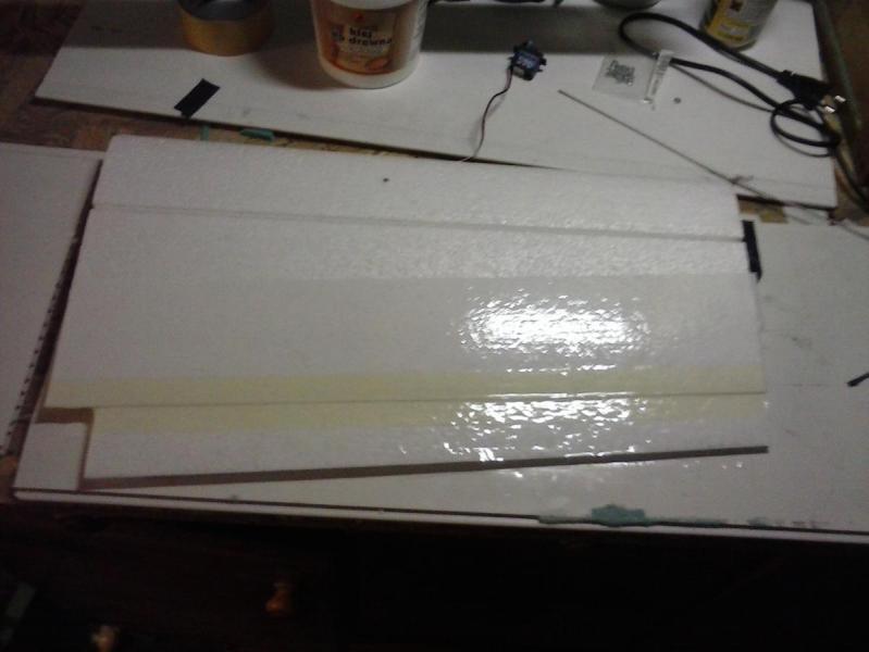

KLAKu Opublikowano 12 Lipca 2014 Opublikowano 12 Lipca 2014 Witam. Zabieram się właśnie za składanie takiego ravena.Silnik Emax GF2215/15śmigło apc 10x5regulator redox 30Aakumulator redox 1300mAh 11,1v 20c lub 1800mAh 11,1 20cserwa redox s-90 1.Przymiarka 2.Zamontowanie silnika 3.oklejanie skrzydła taśma pakowa

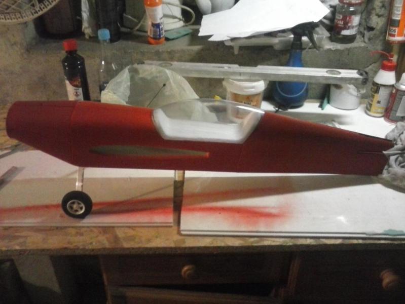

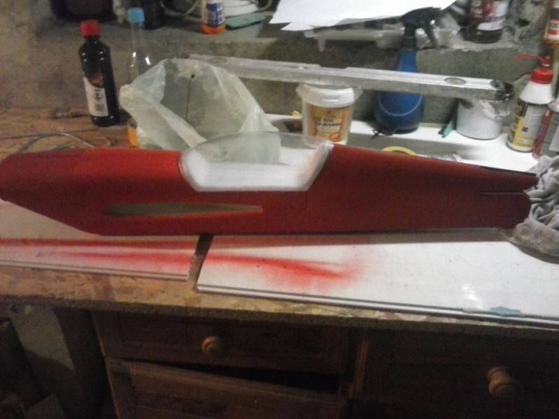

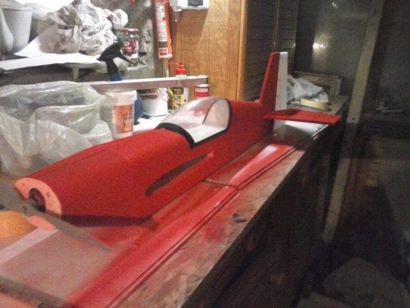

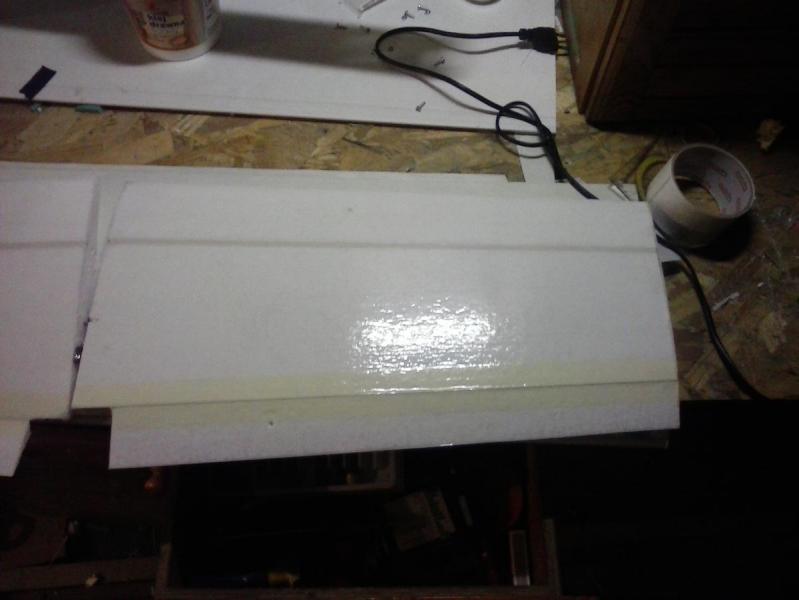

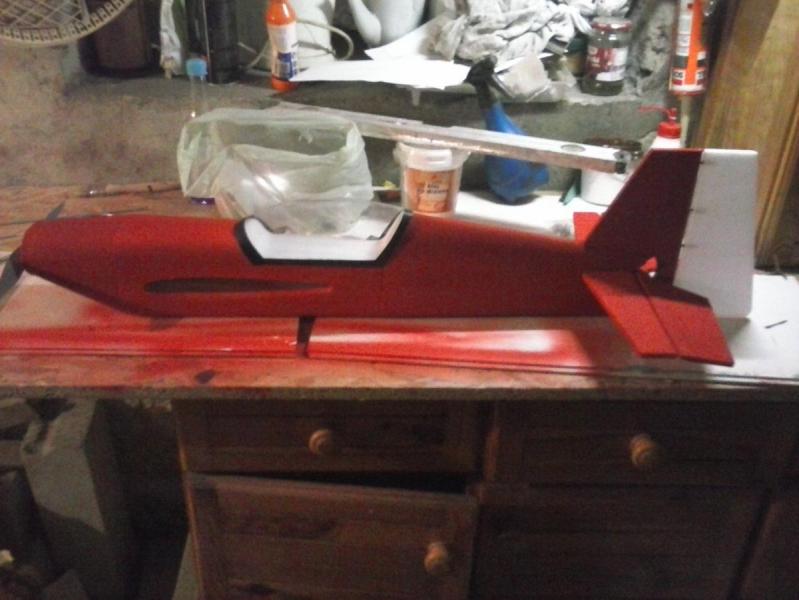

KLAKu Opublikowano 16 Lipca 2014 Opublikowano 16 Lipca 2014 Witam ponownie. Dla zainteresowanych (jeżeli tacy są ) dodaje parę nowych zdjęć : - oklejone skrzydła - malowanie - praca nad podwoziem - montowanie steru kierunku i wysokości

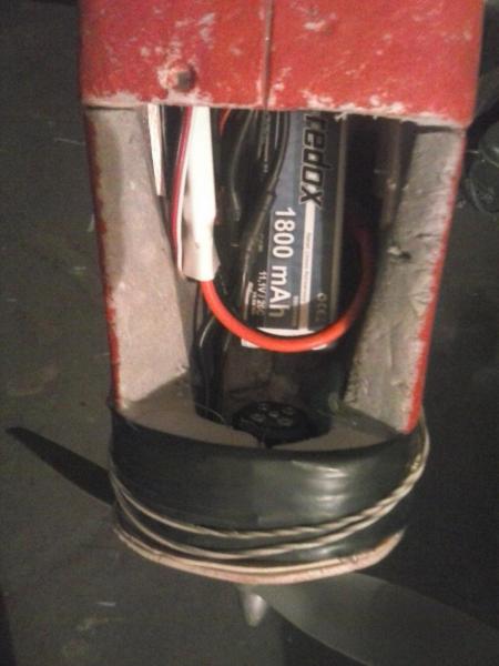

KLAKu Opublikowano 20 Lipca 2014 Opublikowano 20 Lipca 2014 No i koniec. Dzisiaj zrobiłem oblot. Pakiet 1800mAh zamontowałem z samego przodu i to jeszcze troszkę za mało. Przy locie zadzierał do góry . Poza tym jest ok 1

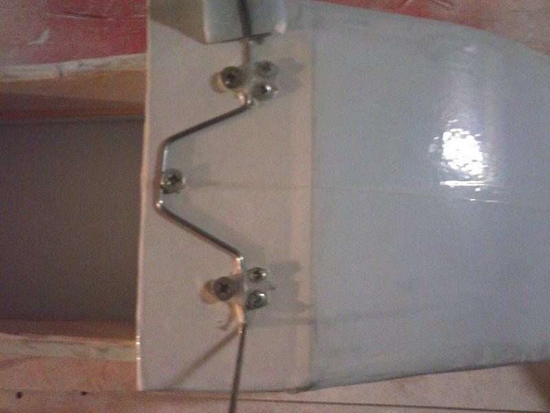

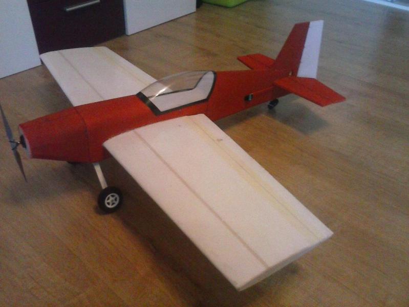

KLAKu Opublikowano 23 Kwietnia 2015 Opublikowano 23 Kwietnia 2015 Witam. A może silnik e-max GT....? Łatwo zamontować, sklejka z przodu w niej otwór na silnik. Przykręcasz krzyzak silnik do środka i gotowe Podwozie ja mam zamontowane tak. zdjęci (inny model ale tak samo) Bateria z przodu. Ja mam na rzep i trzyma. Po co pokrywać, dodawać wagi? Powzmacniaj łączenia części w środku.

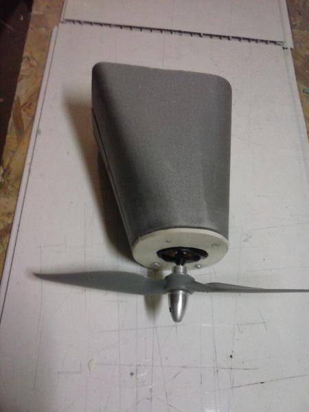

spad Opublikowano 28 Kwietnia 2015 Opublikowano 28 Kwietnia 2015 moje prace nad ravenem poszyły delikatnie do przodu wystrugałem wręgę silnika ze sklejki 3mm w masce silnika wydrążyłem rowek na sklejkę. Aby było równo użyłem do tego frezarki z założoną piłką od dremela teraz pozostaje to wszystko tylko skleić do kupy poniżej fotki z pracy zastanawiam się jeszcze tylko nad możliwością wymiany silnika jak coś padnie i trzeba będzie wymieniać, czy zrobić jakiś mały właz z dostępem do kabli i gdzie z której strony ?! coś się wymyśli
