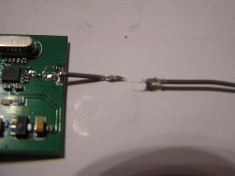

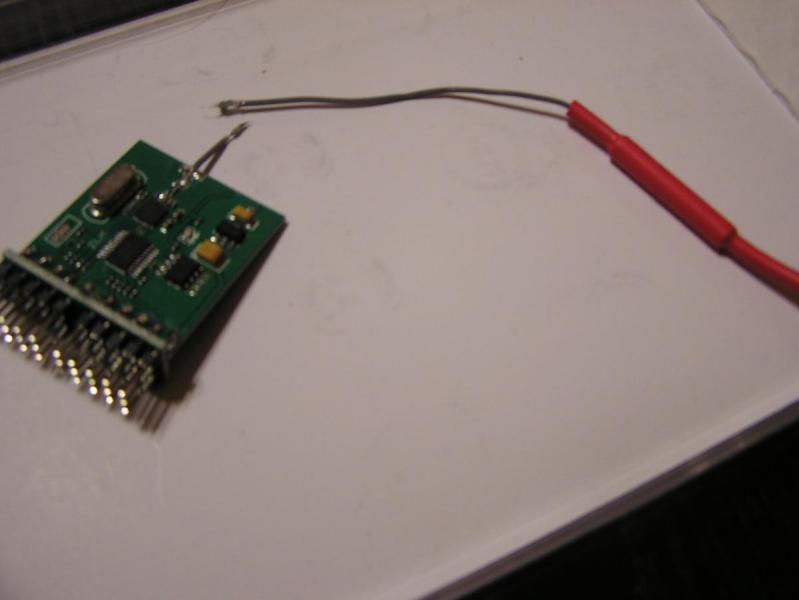

Gość bzyk11 Opublikowano 7 Marca 2013 Opublikowano 7 Marca 2013 i ja stanąłem przed takim problemem. po wczorajszej " wywrotce" okazało się że o dziwo prawie jedyną szkodą stała sie antenka w odbiorniku. podpowiedzcie jak rozwiązać syt z przerwaniem w srodku. na forum przewaznie " pozrywane" sa miejsca przy wejściu do odbiornika.
Gość a7498787 Opublikowano 7 Marca 2013 Opublikowano 7 Marca 2013 i ja stanąłem przed takim problemem. po wczorajszej " wywrotce" okazało się że o dziwo prawie jedyną szkodą stała sie antenka w odbiorniku. Skrócić ją, bo antena "właściwa" to ta czerwona.
gjery Opublikowano 7 Marca 2013 Opublikowano 7 Marca 2013 Jak już masz to urwane, może warto by było zrobić eksperyment i dolutować kawałek kabelka, takiego jak do serwa o długości około 31mm (niby ma być 31,2mm), bez tych ekranów. Napisz później jak z zasięgiem. Edycja; zobacz jeszcze to KLIK
Gość bzyk11 Opublikowano 7 Marca 2013 Opublikowano 7 Marca 2013 czytalem na forum - ze ekran to chyba wystepuje tylko w niektórych odbiornikach ( jeżeli dobzre zrozumiałem ). i jak piszecie - właściwa antena to właśnie czerwone:) ale przeczytałem chyba z 10 tematów - i w każdym sa rozbieżności co do długości , właśnie ekranowania. Najcieńszy i najbardziej zbliżony byłby kabel ze słuchawek ( np starej nokii ). może nie ma tam ekranu - jednak jest 2 żyłowy. czy teoretycznie żyła główna może być lutowana? w a antenie TV chyba nie jest to zalecane? co do podpowiedzi: linku: a raczej odbiorniuka: u mnie niestety jest jeden pin do lutowania zaraz za drugim. Ale może jakiś kolega mi pomoże to podlutować. Nie mam aż tak dokłądnego sprzętu - lutownicy. ( precyzyjnej)
gjery Opublikowano 7 Marca 2013 Opublikowano 7 Marca 2013 1. Tak, część czynna znajduje się w tym czerwonym. 2. Długość ekranowania znaczenie ma, ale nie aż tak wielkie. 3. Pomysł z kabelkiem od słuchawek sobie odpuść, to zły pomysł. 4. Po co to lutować jak można skrócić. Tu jeszcze coś do poczytania. KLIK Jednym działają odbiorniki po naprawie, innym niestety nie.
Gość bzyk11 Opublikowano 7 Marca 2013 Opublikowano 7 Marca 2013 tak więc lutowanie na skróconym kabelku - będzie najprościej.
szpachla Opublikowano 14 Kwietnia 2013 Opublikowano 14 Kwietnia 2013 Można śmiało skrócić ten odcinek ekranowany. W zasadzie im krótszy tym lepszy bo mniejsze straty na kablu
