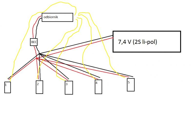

GEX999 Opublikowano 9 Grudnia 2012 Opublikowano 9 Grudnia 2012 Darek, masz rację, ale pozostaje jeszcze problem odbiornika, czy może być zasilany napięciem 7,4 V. Choćby nawet mógł, to i tak spali się pod wpływem natężenie. Odbiorniki zwykle wytrzymują do 8A na normalnych gniazdach.W przypadku serw 7,4V możesz zastosować taki układ:
Fijey Opublikowano 9 Grudnia 2012 Autor Opublikowano 9 Grudnia 2012 Choćby nawet mógł, to i tak spali się pod wpływem natężenie. Odbiorniki zwykle wytrzymują do 8A na normalnych gniazdach. W przypadku serw 7,4V możesz zastosować taki układ: To jaki byś polecił BEC który da sobie radę w tym zestawie?
GEX999 Opublikowano 9 Grudnia 2012 Opublikowano 9 Grudnia 2012 Bez znaczenia. Tutaj wytrzyma nawet 3A, bo tylko odbiornik będzie pobierał z niego prąd.
