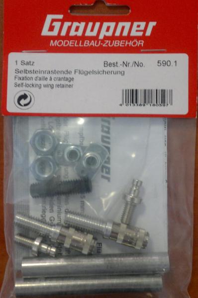

piotralski Opublikowano 14 Maja 2013 Opublikowano 14 Maja 2013 Podłączając się do tematu, czy ktoś z Kolegów stosuje to rozwiązanie Graupnera?
Wojtass_nt Opublikowano 14 Maja 2013 Opublikowano 14 Maja 2013 Jak to w ogóle się mocuje? Bo po zdjęciu niewiele widać co gdzie ma być.
kojani Opublikowano 14 Maja 2013 Opublikowano 14 Maja 2013 Jak to w ogóle się mocuje? Bo po zdjęciu niewiele widać co gdzie ma być. http://www.lipoly.de/index.php?main_page=product_info&products_id=13331
piotralski Opublikowano 14 Maja 2013 Opublikowano 14 Maja 2013 Jak to w ogóle się mocuje? Bo po zdjęciu niewiele widać co gdzie ma być. Końcówki idą w skrzydła. W tym wątku to ładnie pokazali. http://uscaero77.fre.../asw27/logbook/ Myślałem, że to rozwiązanie jest u nas popularne, ale chyba się pomyliłem
buwi777 Opublikowano 15 Maja 2013 Opublikowano 15 Maja 2013 Podłączając się do tematu, czy ktoś z Kolegów stosuje to rozwiązanie Graupnera? A nie mogłeś napisać że to " śruba rzymska " do skręcania/spinania skrzydeł z zatrzaskami na końcach ... Myślałem, że to rozwiązanie jest u nas popularne, ale chyba się pomyliłem Cena, cena :(
piotralski Opublikowano 15 Maja 2013 Opublikowano 15 Maja 2013 Jurku, cenę znam, w stosunku do modelu nie jest zaporowa (kupiłem dwie sztuki - wersję krótszą i dłuższą), a co do nazewnictwa nie mnie interpretować... wkleiłem zdjęcie na którym widać o co się rozchodzi (jak to Graupner nazwał). Używasz, daj znać jak się to sprawuje.... nie używasz, bo może nie masz, to po co ten Twój wpis?
buwi777 Opublikowano 16 Maja 2013 Opublikowano 16 Maja 2013 Bo kilka lat temu używałem ale "samoróbkę" śruby rzymskiej ( w skrzydłach oczka + normalna, mała śruba rzymska z haczykami ) i spisywało się w modelu bez zastrzeżeń. Tego wynalazku z zatrzaskami na końcach nie używałem ale sądzę że spisywać powinno się dobrze. ps. a ze zdjęcia nie było wiadomo o co biega ... ( sorry ) ps2. czy ktoś to sprzedaje w PL ??

piotralski Opublikowano 16 Maja 2013 Opublikowano 16 Maja 2013 Bo kilka lat temu używałem ale "samoróbkę" śruby rzymskiej ( w skrzydłach oczka + normalna, mała śruba rzymska z haczykami ) i spisywało się w modelu bez zastrzeżeń. Tego wynalazku z zatrzaskami na końcach nie używałem ale sądzę że spisywać powinno się dobrze. ps. a ze zdjęcia nie było wiadomo o co biega ... ( sorry ) ps2. czy ktoś to sprzedaje w PL ?? Jurku kupiłem w Modelemax - oglądałem to przez pół roku i w końcu nie wytrzymałem... musiałem sprawdzić Okazało się że mieli tylko dwie sztuki (wersja krótsza i dłuższa). Ponoć maja jeszcze mieć, ale ciężko wyczuć kiedy. Temat wciąż powraca wiele razy rozpisywany na tym forum i nie tylko. Może coś da się zauważyć na tym zdjęciu poniżej dodam ze swojej strony, że ilu modelarzy tyle patentów na zabezpieczenie skrzydeł. Moim zdaniem najlepszym rozwiązaniem jest dobra taśma izolacyjna lub przezroczysta. Stosuje się je także w prawdziwym szybownictwie ale w innym celu. Niestety duże i małe lotnictwo ma to do siebie, że niejednokrotnie estetyka musi ustąpić funkcjonalności. A z kilku metrów i tak nie widać Też kozystam z kilku rozwiązań - kołki które pokazałeś na zdjęciach, haczyki w skrzydłach i guma. Przyszła pora na sprawdzenie czegos innego

piotralski Opublikowano 17 Maja 2013 Opublikowano 17 Maja 2013 Dzięki Krzysztof za info! Modelemax znowu ma ten łącznik skrzydeł na stanie, niestety i stety tylko ten większy, z którego można zrobić mniejszy (różnica między nimi to dodatkowa tulejka z gwintem i śruba łącząca te tuleje) Szkoda że nie ma w ofercie samych zaczepów do skrzydeł, w końcu kilkoma modelami na raz człowiek nie lata
