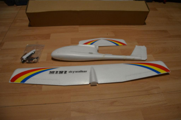

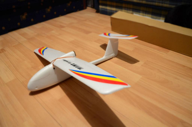

Rozkładamy:
Dołączona grafika
Pierwsze wrażenie... Ale to jest maleństwo, Epp dobrej jakości, co do cięcia modelu trzeba parę miejsc troszeczkę zeszlifować (np. natarcie skrzydła) drobnym papierem ściernym.

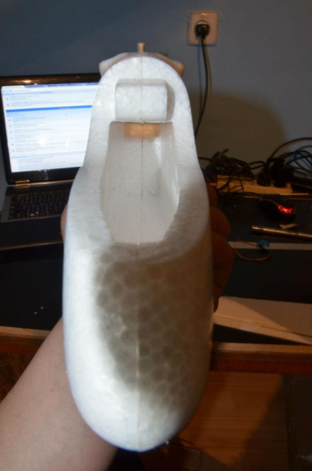

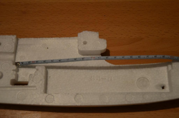

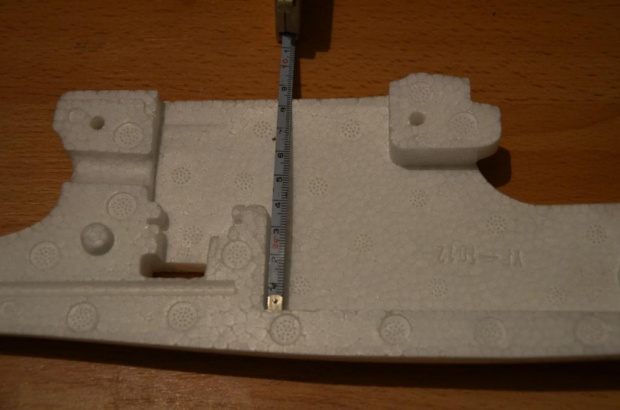

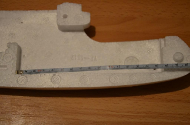

Miejsca jest sporo jak na tak mały modelik:
(parę zdjęć z wymiarami)
Dołączona grafika
Dołączona grafika
Dołączona grafika
Dołączona grafika

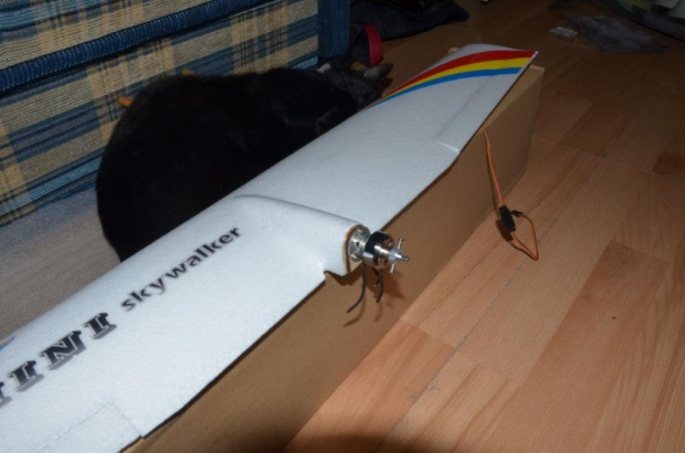

Skrzydło jest tak malutkie że mogę spokojnie model składać na swoim stanowisku do siedzenia na forum i lutowania :)

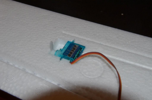

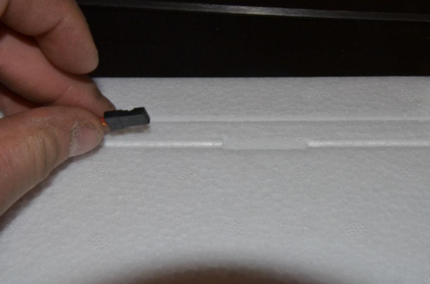

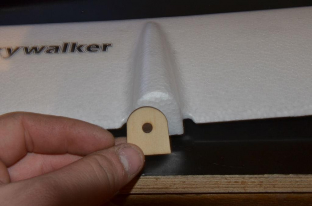

Kable od serw są króciutkie nie wystarczą żeby sięgnęły do otworu mocowania wtyczki przedłużacza. Ale nic nie szkodzi nie będę tego lutował. Skrzydełko i tak będę rzadko wypinał, lecz jak by ktoś chciał zastosować te serwa i umiejscowić w orginalnym wyfrezowaniu w skrzydle bez lutowania się nie obędzie. Do wklejenia pręcika węglowego użyłem żywicy epoksydowej "DISTAL". Serwa umieściłem tak jak na zdjęciach.
Dołączona grafika
Dołączona grafika
Dołączona grafika
Dołączona grafika
