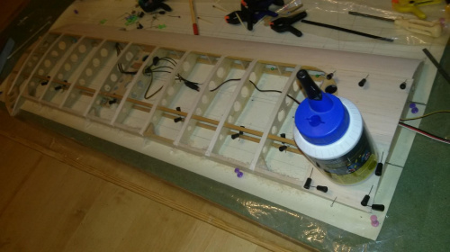

Okleiłem kesony i nakładki na żebra:
Zamocowałem serwa lotek, serwa klap. Zrobiłem popychacze i dzwigienki. Lotki i klapy dopasowałem, doszlifowałem, okleiłem papierem.
Ogólnie muszę zrobić jeszcze klapki rewizyjne do serw i można by oklejać płaty pokryciem.
