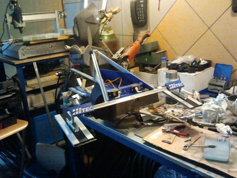

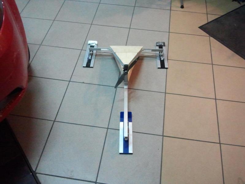

Obserwując poczynania Kuby. Próbuję zbudować ślizgacza na śnieg.Mam zamiar zastosować w nim silnik 2.5 os max..W ciągu ostatnich dni trochę pracy ruszyło :)
Poniżej kilka zdjęć .
Dołączona grafika
Komplet nart już jest .
Dołączona grafika
Na tym zdjęciu wykonanie ramienia na którym będą umocowane dwie narty.
Dołączona grafika
Myślę że na tym silniku będzie dość śmigał ślizgacz.
Dołączona grafika
Z budowy na razie to tyle jak tylko coś uda mi się ruszyć dalej w stawie zdjęcia jak najszybciej. Mile widziane uwagi sugestie. :)

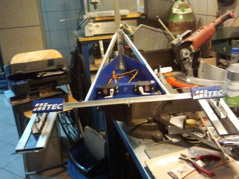

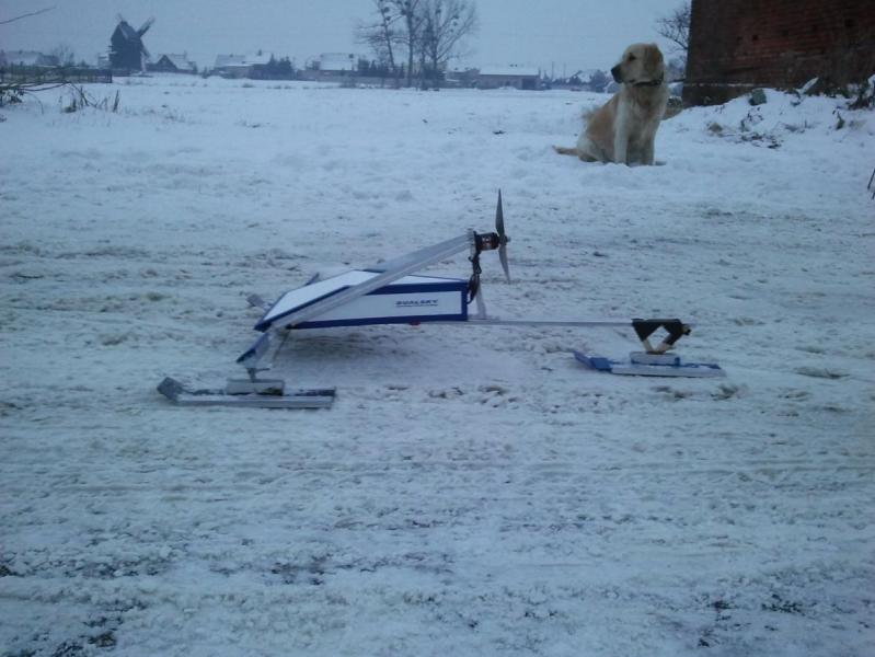

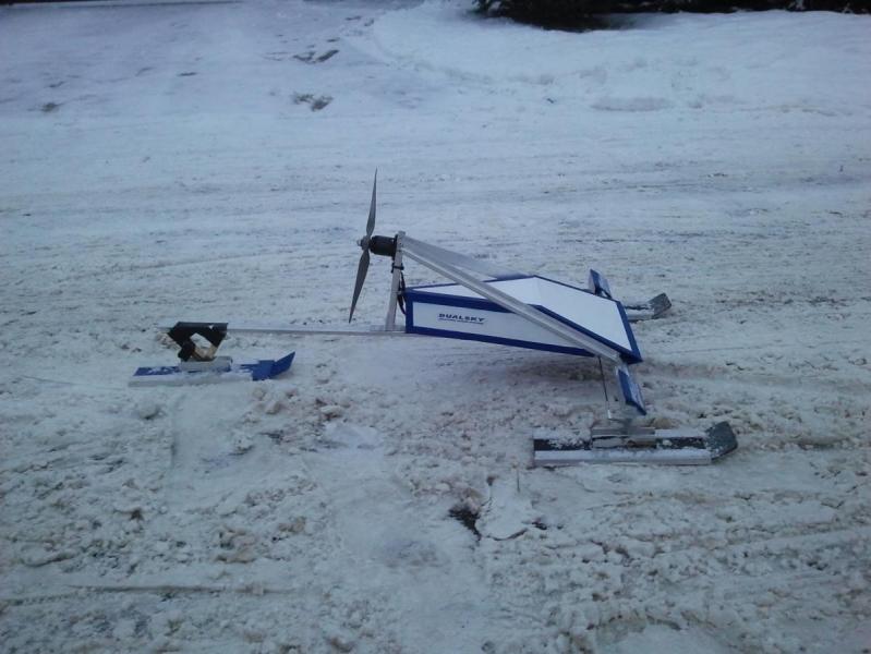

Jak zobaczyłem ten wątek coś mnie tknęło żeby popełnić coś co ma 3 nartki i kawałek silnika, więc czemu by niby nie spróbować :)
Więc nieco zdesperowany pogodą (śniegiem :wacko: ) i niemożliwością latania latadłami stworzyłem to:
Tak się prezentuje model zboku (przepraszam, miało być z boku :P )
Środek:
Jakość zdjęć nie powala, bo robiona w sztucznym oświetleniu telefonem....
Początkowo pseudo "zawieszenie", mocowanie płóz było wyższe bo prześwit miał 14 cm:) jak szaleć to na szaleć...
Był stabilny ALE wszystko się bardzo gieło. Aktualnie jest około 4-5cm i jest super:) Konstrukcja w miarę mocna (nity momentami, gdy nie dawałem rady to termoglut, jednak na mróz się nie nadaje bo odpada).

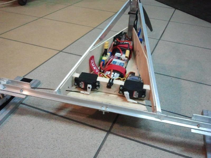

Mam aby problem(jak na razie jedyny) z mocowaniem płóz, cały czas wyrywa się nakrętka, która robi za łożysko. Muszę ją przyspawać ale do alu będzie problem. Nie za bardzo mi wychodzi........
Jeździ to całkiem, ma fajne odejście na ubitym śniego/lodzie, baaardzo przyczepne, zwrotne, ma nawet różnicowe wychylenia płóz (jak koła w aucie) wewnętrzna na zakręcie skręca się bardziej, bo robi mniejszy promień.
Na świeżym, nieubitym śniegu też sobie radzi, ale gorzej i do momentu póki jedzie, jak stanie trzeba go zapchnąć
wymiary (bez nart)- około 75 cm długości , szerokość ok. 50cm
Powierzchnia nart- 468cm2
Obiążenie około 3,2 g/cm2 (nie wiem czy nie za dużo??)
waga- 1500g do jazdy z dwoma pakietami
silnik- 312W, Emaxa
Serwa- dwa standardy, po zmiksowaniu z drążkiem gazu, w odpowiednim momencie włącza się mikser, który ustawia płozy zbieżnie=hamulec:)
aku 2200- Dualskiego
Regiel 45A- Dualskiego
Lubie Dualskiego :)
odbiornik- optima 6 lite
w niedalekiej przyszłości nadajnik video+kamera sony 600TVL+ 1000mAh 3S
Nie jest to nie wiadomo co (za kształty aerodynamik by mnie zabił), ale zrobiłem to sam, od zera mając trochę aluminium sklejki i nitów. Konstrukcja i wyobraźnia- moja. Miałem jeszcze pomysł z amortyzowanym zawieszeniem jednak poległem i zrobiłem sztywne. Myślę że w miarę wygląda, a na pewno się trzyma. Gdybym to teraz miał jeszcze raz robić, użyłbym wszędzie profili 2x2 momentami 2x3 no i zespawał gdybym umiał i wiedział jak :D
Jutro zostanie pomalowana "kabinka" kolory czarny, niebieski może gdzieś wplącze biały no i oczywiście postaram się zapodać filmik z... lotu? może bardziej ślizgu :P

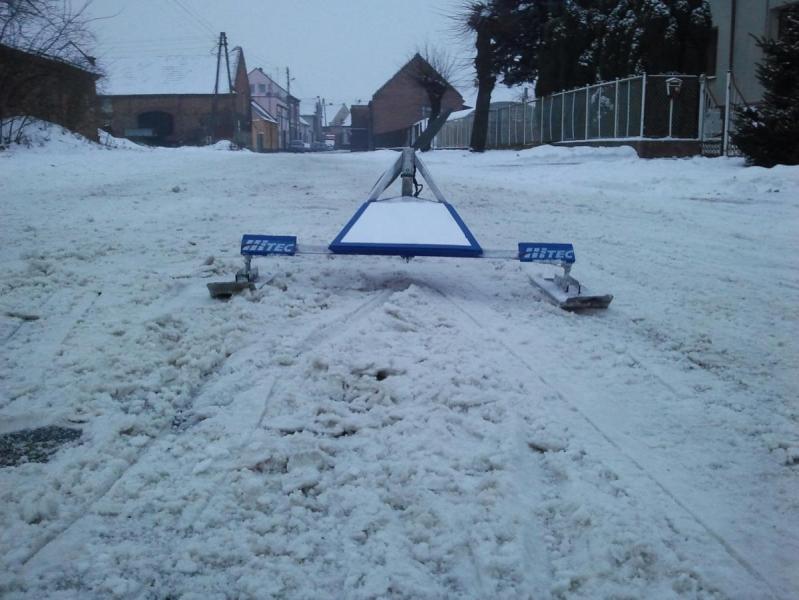

A oto i mój ślizgacz, wymiary to 100 na 75 centymetrów. Napęd to O.S max 25la ze śmigłem 10x4, zbiornik paliwa 170ml. Na skręcie będą 2 serwa Tower Pro SG-5010.

Wygląda fajnie, ale wieżyczka przy pierwszym lepszym spotkaniu modelu z czymś twardym wyrwie się, a silnik będzie sobie sam latał :)
Może zastrzały w tył??
a co do mojego cudaka:
Tak, popychacze się wyginają, ale starczają(jak na razie) bo są węglowe. W momencie gdy płoza trafi w przeszkodę (np. Typu płot/zmarznięte kretowisko...) snap wkręcony na 2-3 obroty po prostu się wyczepia z regulacji (podczas jazdy mi się nie zdarzyło )
Siły tam działają wręcz straszne. Teraz widzę że jeden standard by nie dał rady.
Największe "luzy" były na moim "łożysku" i poprawiłem to robiąc "tulejkę".
Płoza bez bocznych kątowników aluminuniwych ( teraz jest płoza, która w przekroju wygląda jak bardzo niskie, odwrócone "u") jechała gdzie chciała, Nie można było zawrócić, a przy nawet małych prędkościach potrafiło obrócić nagle model.
Termoglut jak na razie puścił w miejscach regulator/rzep oraz przy lewej płozie i przy "prawym zastrzale silnika", już jest poxipol, przy regulatorze opaska z rzepu
Do aluminium "lepi" mi się zwykła farba akrylowa, nie odpada co wydaje mi się co najmniej dziwne (tylna płoza na samym przodzie ma pomalowaną wygiętą w górę blaszkę aluminiową)

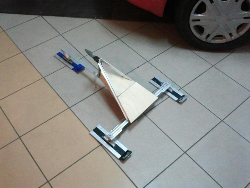

Witam Wszystkich.
Dziś dołączam kolejne zdjęcia z budowy ślizgacza. Ze względu że pracuje w delegacji i jestem tylko w weekendy w domu to nie mam za wiele czasu ale zawsze coś uda się ruszyć w budowie.
Ślizgacz niema jeszcze umocowanej przedniej narty. Myślę nad rozwiązaniem skrętu żeby wszystko fajnie się zgrywało. :) Ale na stan obecny rama już jest skręcona i pomalowana.

co mówić, bardzo estetycznie, mocno, trochę ciężko,
Czym giąłeś profile??
Dzisiaj pojeździłem chwilę, i powiem tyle- wczoraj w nocy wydawał się szybszy:)
Po pierwsze silnik- za słaby, muszę się oglądnąć za jakimś tanim ASP, lub kupię mocniejszy silnik elektryczny.
Po drugie mimo obciążenia około 3g/cm2 nie jeździ po nieubitym śniegu. Gdyby ktoś robił, proponuje z obciążeniem zmieścić się w nie więcej niż 2 - 2,5 g/cm2
Filmiku niestety nie mam, (nie wyszedł za bardzo), jak tylko nagram porządniej to pokażę.
Model na zdjęciach jest ugotowany w 99%, jutro przyjdzie jeszcze naklejka (jak kupie folię, która chłonie tusz) z przodu, z "magiczną" liczbą 87 i uzupełnię ten jeden % :)
Zniknie również taśma z tyłu przy płozie (wyrwała się, miałem tylko taśmę pod ręką :))
No i wybór padł na Emaxa z serii GT2815, nie mam pojęcia o jakim kv. Nigdy nie dobierałem obrotów i śmigła do pojazdu, więc nie wiem czym się kierować.

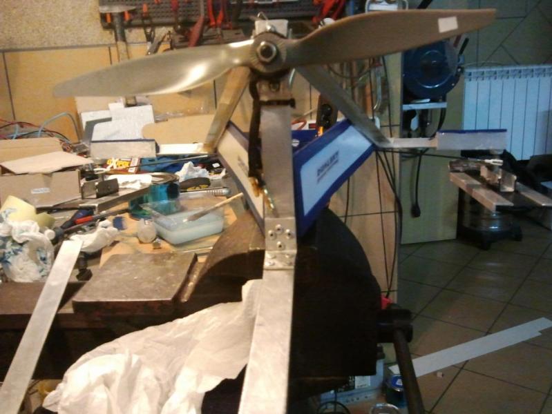

Witam. Dzisiaj zdjęcia z kolejnych prac nad ślizgaczem. Akurat miałem dzień wolny od pracy więc zabrałem się za skręt ślizgacza. Udało się coś wykombinować. :)
Dołączona grafika
Dołączona grafika
Kolega Lajto87 pytał się jak giąłem profil. Otóż to nie są gięte profile. Narty są zrobione z odpadu parapetu okiennego na zewnątrz. Bardzo fajny sposób na wykonanie nart według mnie. Z tego względu ze jest to materiał aluminiowy więc narty są bardzo lekkie.
