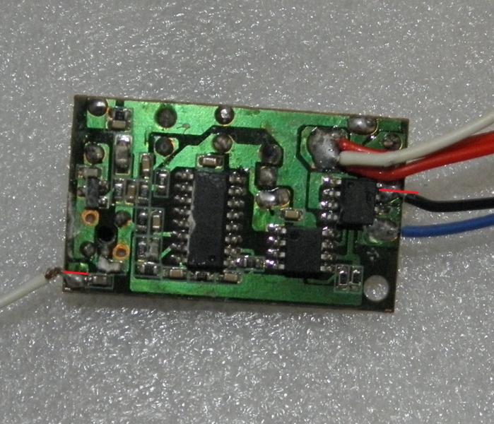

GEX999 Opublikowano 24 Stycznia 2013 Opublikowano 24 Stycznia 2013 Witajcie! Niedawno otrzymałem od kolegi pewną płytkę z modelu 2 kanałowego, aby przylutować odpowiednie kable. Mam jednak pewne wątpliwości. Nie wiem gdzie podłączyć - od zasilania, jaką funkcję pełni tajemniczy przewód. Chciałbym się także upewnić co do + od zasilania i położenia anteny. Oto zdjęcia płytki: http://img717.images...59/p1248067.jpg http://img42.imagesh...38/p1248066.jpg http://img210.images...58/p1248061.jpg http://img689.images...62/p1248063.jpg http://img705.images...90/p1248055.jpg Wg kolegi, mam połączyć to w taki sposób, jaki pokazuje linia, ale przecież było by to bez sensu: http://img543.images...28/p1248083.jpg Po oględzinach płytki uznałem, że sprawa wygląda tak: http://img4.imagesha...6/p12480662.jpg Jaką funkcję pełni biały przewód w prawym dolnym rogu? Czy jest to antena? Może -? Czy wg Was przylutowanie anteny w taki sposób, jaki pokazuje żółta linia byłoby ok? Proszę Was o szybką pomoc. Przede wszystkim chcę abyście pokazali mi - i potwierdzili moją wersję z +.
idfx Opublikowano 24 Stycznia 2013 Opublikowano 24 Stycznia 2013 Na pierwszym zdjęciu, na płytce masz napisane "U-" i dziurkę. Jak odwrócisz płytkę, to zobaczysz tam ścieżkę dosyć sporą, tam dołączasz minus. Minusy kondensatorów elektrolitycznych też tam powinny być dołączone. Biały kabelek w rogu to antena. I tam musi być dołączona. Żółta linia idzie do cewki, dorysowałeś w złym miejscu. Nie znam tego schematu, ale wydaje mi się, że do przełącznika dołączasz + zasilania, a nie jakiś punkt na płytce, ale może się mylę. 1
GEX999 Opublikowano 24 Stycznia 2013 Autor Opublikowano 24 Stycznia 2013 Dzięki wielkie. Przyznam się, że nie zwracałem uwagi na te napisy na brązowej stronie. Szukałem ich natomiast po drugiej stronie, z mizernym skutkiem.
idfx Opublikowano 24 Stycznia 2013 Opublikowano 24 Stycznia 2013 Płytka wygląda jakby zaliczyła nurkowanie w wodzie. Ścieżki obłażą jakimś nalotem, poczyść dokładnie między ścieżkami układów scalonych i zobacz czy jakiś nalot nic tam nie zwiera..

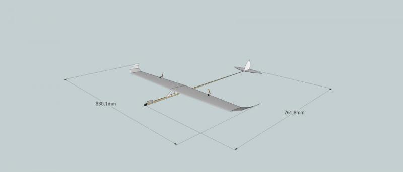

GEX999 Opublikowano 24 Stycznia 2013 Autor Opublikowano 24 Stycznia 2013 Zobaczymy jeszcze w praktyce. Już wszystko zlutowałem/ przelutowałem i przeczyściłem. Waga całej płytki, przewodów i silników + ogniwo i jakieś złącze to ok. 16g. Z całym modelem (coś w rodzaju motoszybowca) chcemy się zmieścić w 25g więc zostaje 9g na model. Fotka: Po zbudowaniu i oblocie dam znać.
idfx Opublikowano 24 Stycznia 2013 Opublikowano 24 Stycznia 2013 hmmm... czy aby na pewno ? pytka, silniki, przewody i pakiet razem 16 gram ?? (!!) a nie 160 ? jeśli jednak 16 to spełniłeś marzenie każdego modelarza
GEX999 Opublikowano 24 Stycznia 2013 Autor Opublikowano 24 Stycznia 2013 Pakiet+gniazdo~3g http://www.rcskorpio...e-light-series/ Silnik taki jak w serwie razem z przewodami i śmigłami GWS 2,5"= 2x4,2g Płytka~5g. Li-poli jeszcze nie mam, ale tak czy siak płytka, przewody i silniki to 12,2g.
idfx Opublikowano 24 Stycznia 2013 Opublikowano 24 Stycznia 2013 no to nieźle, to faktycznie musisz pokombinować z przewodami, żeby odchudzić jak się da, sprawdź jaki prąd pobiera układ jak silnik pracuje na max. obrotach, wtedy można dobrać minimalnie cienki i lekki przewód zasilający, aż szkoda dawać jakąś nadwagę na głupim przewodzie. Ciekawy jestem jak to wyjdzie, model ma już swoje wymiary i przy tak małej masie może być całkiem fajny. Daj znać.

GEX999 Opublikowano 24 Stycznia 2013 Autor Opublikowano 24 Stycznia 2013 Mam jeszcze jedno pytanie. Czy jest możliwe, że ścieżki były rozdzielone w miejscach zaznaczonych czerwoną linią, a np. przez błąd kolegi zostały ze sobą połączone? O ile wiem płytka działała, nie chcę jednak aby uległa uszkodzeniu przez jakieś zwarcie. Próbowałem ściągnąć trochę cyny, ale nie zbyt to wychodzi (niestety nie mam odsysacza do cyny), tym bardziej, że w pobliżu jest układ scalony, którego nie chcę przegrzać.
idfx Opublikowano 24 Stycznia 2013 Opublikowano 24 Stycznia 2013 ciężko tu coś podpowiedzieć, najlepiej jak nie masz odsysacza, weź jakąś skrętkę przewodów, nasącz solidnie w kalafonii i dotknij do tego miejsca, grzejąc z samego wierzchu. Cyna powinna wsiąknąć w skrętkę i zobaczysz co dalej.
