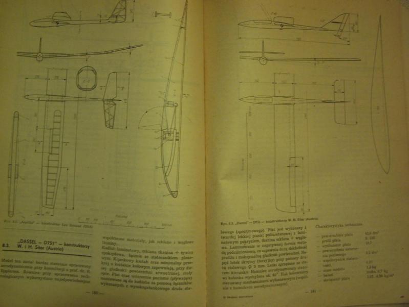

kreis84 Opublikowano 17 Lutego 2013 Autor Opublikowano 17 Lutego 2013 Panie Jurku dzięki za zdjęcia. Bzik - tak kombinuję, projekcik cały czas rośnie w mojej głowie Na lotki mam zamiar dać 9g serwa, a na SW i SK mam 17g (2,5 kg siły), czy będą wystarczające? No i planuję umieścić je gdzieś pod skrzydłem - nie w ogonie, więc jakie popychacze były by odpowiednie?
Gość Jerzy Markiton Opublikowano 17 Lutego 2013 Opublikowano 17 Lutego 2013 Jak model będzie < 0,8kg to te 9g mogą od biedy być. Ale zamontuj je tak, by było można wymienić. Bowdeny Sullivan-a ? Zresztą czeskie też mogą być. A i z klejonej balsy wystarczą. - Jurek
