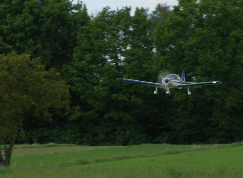

RV4 Opublikowano 27 Września 2014 Autor Opublikowano 27 Września 2014 Robin Dr2160 zdjęcia w trakcie sezonu 2014 1
Gość marlotnik15 Opublikowano 27 Września 2014 Opublikowano 27 Września 2014 Model jest rewelacyjny. Dźwięk silnika jest wspaniały, naprawdę aż miło popatrzeć na filmy, poczytać coś wspaniałego Ja dopiero zaczynam przygodę z modelarstwem. Sam ma piankową cessnę, ale jeszcze nie latałem bo ciężko znaleźć miejsce gdzie jest duży obszar a przede wszystkim mała trawa, ale może coś znajdę. Musze się wiele nauczyć na temat aparatury serwa silników a przede wszystkim posiąść wiedzę z budowy samolotów, Mam nadzieję że kiedyś sam bd latał takimi samolotami jak WY Powodzenia w dalszym lataniu i czekam na dalsze relacje, opowieści.
RV4 Opublikowano 27 Września 2014 Autor Opublikowano 27 Września 2014 Dzięki wielkie Kolego,kiedyś nawet nie myślałem o takim modelu,też zaczynałem przygodę z modelarstwem od szybowców,silników samozapłonowych,ale było więcej niepowodzeń niż uciechy z latania.Teraz rynek oferuje dobre symulatory,modele,oraz wyposażenie,także chęci i samozaparcie i napewno będziesz latał Kolego dużymi modelami kiedyś nie odbiegającymi gabarytami od modeli Kolegów którzy aktulanie latają właśnie takimi sprzętami.
