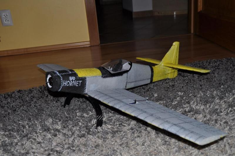

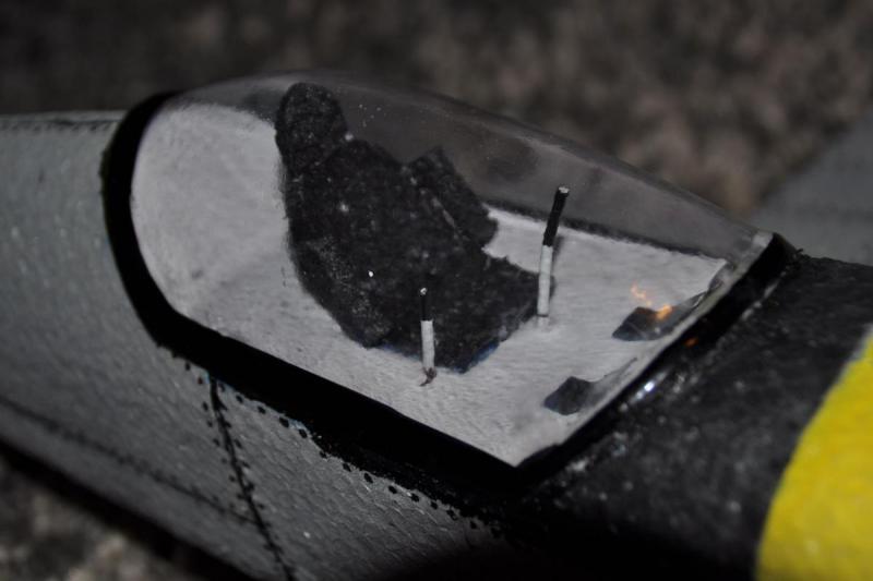

Chciałem pochwalić się moim nowym modelem jakim jest zlin z 50l z cyberfly (to mój pierwszy temat na forum więc bądzcie dla mnie wyrozumiali)
rozp.900mm
dł.650mm
waga.470gr można lżej ale wypakowałem go węglem
silnik emax gf 2215/15
4 serwa tower pro sg 92 r
regulator tower pro mag 8 25 a
pakiet 1300mah 25c

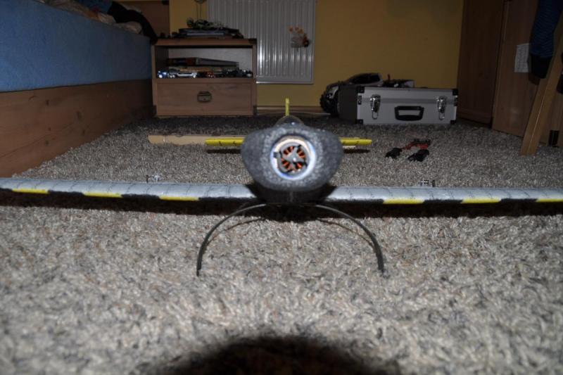

Gdzie masz regulator? Zrobiłeś mu jakieś przewietrzanie, żeby się nie zagotował?

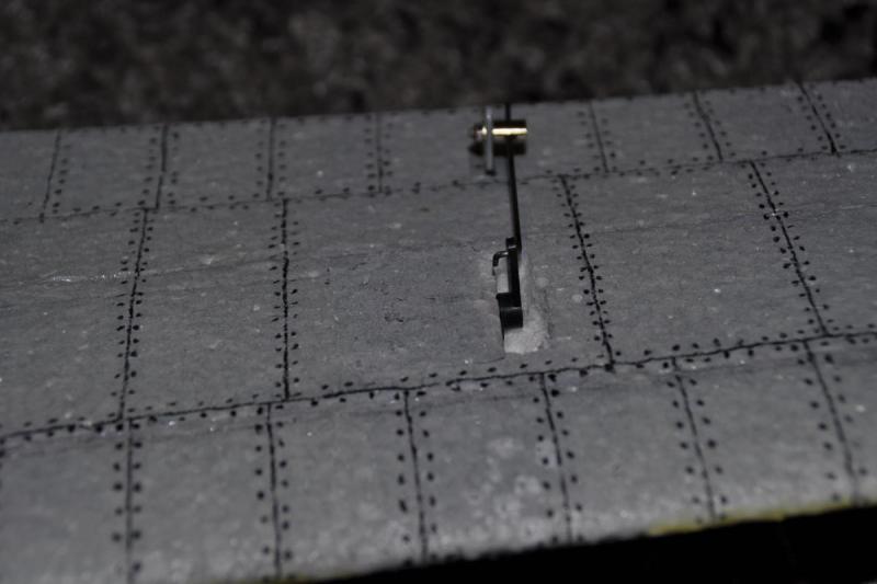

Gdzie masz dokładnie dźwigienki na sterach? Bo wydaje mi się, że zbyt daleko od ich osi obrotu.

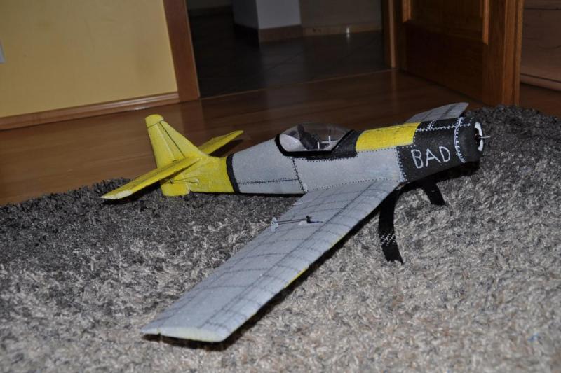

z całym szacunkiem ale zlina 50 to to wogóle nie przypomina.
gdzie harakterystyczne przejscie skrzydła w kadłób,

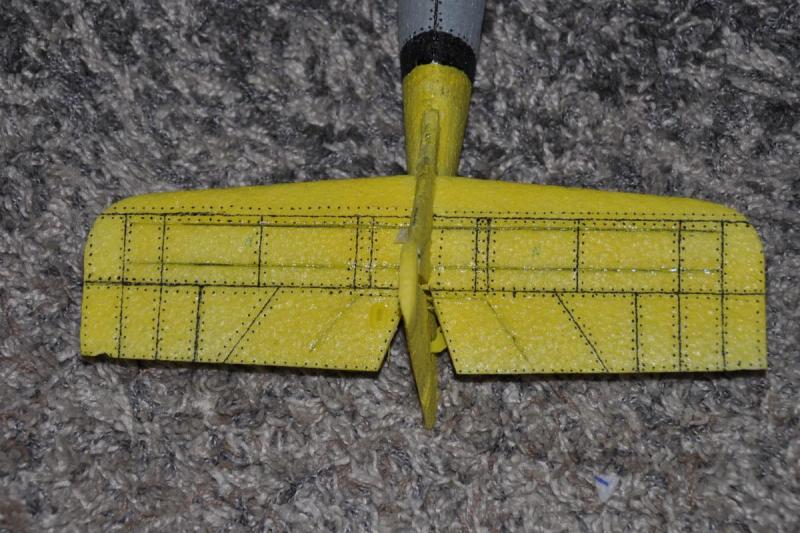

od kiedy zlin 50 ma takie kwadratowe stateczniki
o masce nie wspomnę.
pozdrawiam
Tego przejścia w skrzydło jeszcze nie zrobiłem ale w najbliższym czasie je zrobie maska jest zaorąglona tylko na zdięciu tego niewidać.

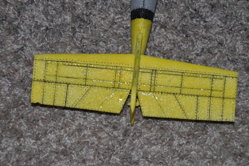

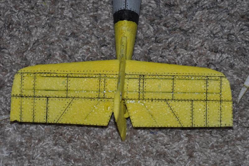

Robert popatrz na stery wysokości:
jak by nie patrzeć orginał ma bardziej zbieżne i zaokrąglone na końcach.
maska też nie ten teges.
Ale OK to nie makieta tylko coś zlinopodobnego ale faktu nie zmienia że ten statecznik to można trochę poprawić i te trójkątne przejscie skrzydła w kadłób tez można dorobić.
Dzwigienki na sterach nie są za daleko.
Jeszcze troszkę poprawiłem ster wysokości
