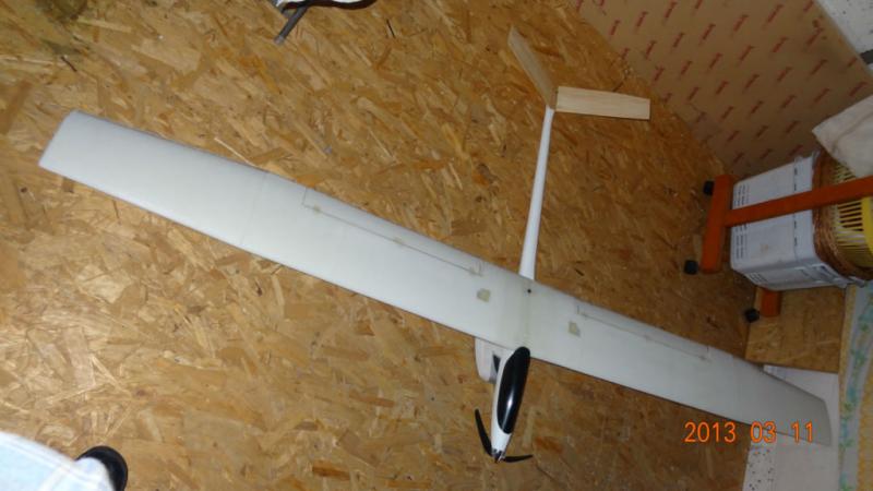

Mam takie pytanie, na tym zdjęciu co wstawiłem to są lotki, czy klapy?
Jeśli lotki, to czy będą skuteczne w takim wykonaniu?
jako klapy pewnie by się spradziły ale wtedy lepiej byłoby inaczej je zawiasować. Lotki powinny pojawić się na końcówkach, ale zakładam że tak miało to być i tak zostanie. Latać będzie ale konstrukcyjnie to troszke nie po bożemy i mało skuteczne to będzie
O skuteczność tych lotkoklapek bym się specjalnie nie martwił. Każda ma 500 mm długości i 55 szerokości. To sporo. A że tak trochę inaczej rozmieszczone? No cóż, to jest eksperyment, wycinając je nie byłem pewien ich sztywności, dlatego ich nie wyciąłem na całej długości. Następnym razem pewnie zrobię to po bożemu. Na razie będą to czyste lotki, ale jako, że są na dwóch serwach i dwóch kanałach, to pewnie je z czasem zamiksuję jako klapolotki.
Każda z lotek wisi na trzech plastikowych zawiasach. Zawiasy wklejone tuż pod górnym pokryciem skrzydeł. Lotki mają możliwość ruchu w górę i w dół po ok 30 st. To powinno wystarczyć do eksperymentów.
Bardziej istotne jest, jak będzie się sprawowało pokrycie laminatowe na rdzeniu styrodurowym, czy nie będzie miało tendencji do rozwarstwiania. Zapewne niedługo się to okaże.
Dużą zaletą takiego skrzydła jest natomiast cienka krawędź spływu, twarda krawędź natarcia i naprawdę dobre odwzorowanie profilu, znacznie lepsze od styropian-balsa, przynajmniej w moim wykonaniu.
