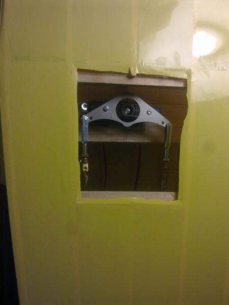

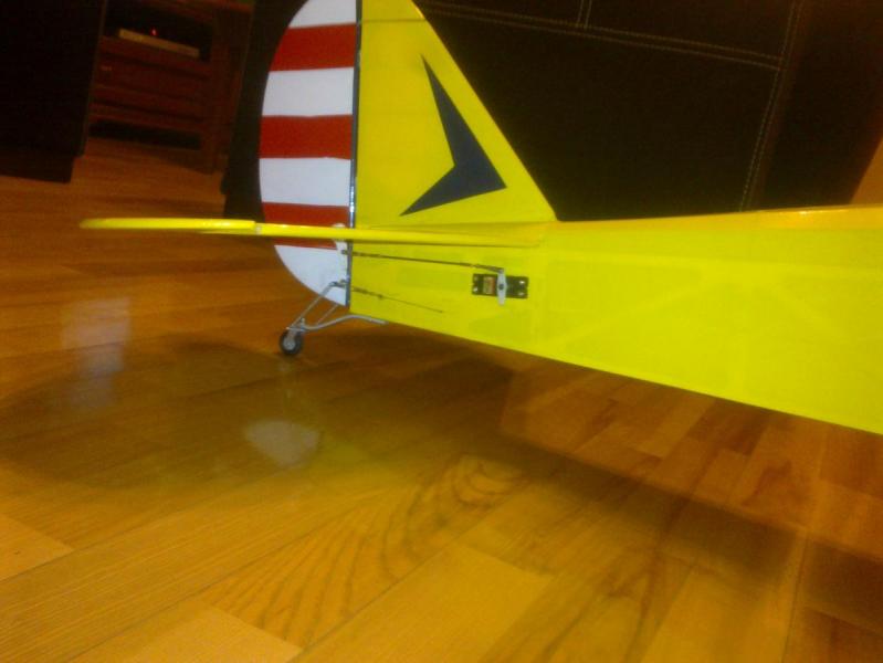

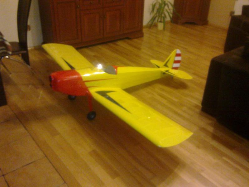

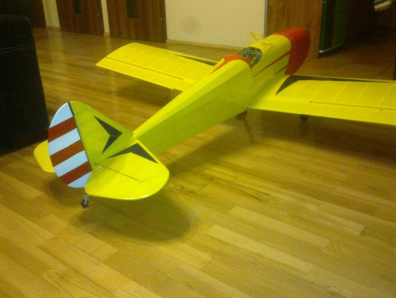

semp Opublikowano 14 Kwietnia 2013 Autor Opublikowano 14 Kwietnia 2013 Powoli budowa się posuwa i jestem na etapie przed montażem silnika.Do tego momentu budowy model waży 3,9 kg( konstrukcja,zamontowane serwa podwozie i zbiornik paliwa).Cały napęd to 1,5 kg, zasilanie ok 0,3 kg.Jak zsumujemy to daje 5,7 kg bez paliwa.Myślę że wyjdzie dość lekki, ale trzeba będzie coś doważyć przód.

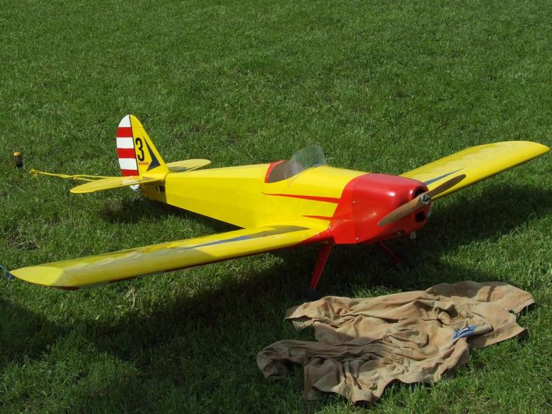

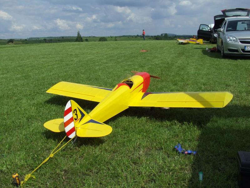

semp Opublikowano 6 Czerwca 2013 Autor Opublikowano 6 Czerwca 2013 Witam kolegów. Model został oblatany dwa tygodnie temu.Lata bardzo dobrze,jest przewidywalny i robi nawet podstawową akrobację.Lądowanie jest proste-tylko mu nie przeszkadzać.Moim zdaniem model nadaje się jako pierwsza większa benzyna. Model lata z silnikiem RCGF 26 ccm, ponieważ MVVS nie chce odpalać cylindrem w dół.. Do wyważenia było potrzebne ok.75 gr na nosie modelu. Nie jest to makieta ,ale fajny model do bezstresowego polatania sobie.
