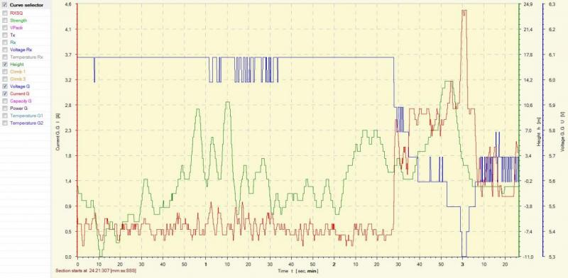

cZyNo Opublikowano 6 Marca 2013 Opublikowano 6 Marca 2013 To po krótce zrelacjonuje....latalem sobie dzisiaj przy wiaterku od 7 do 17m/s i tak ponad 2 godzinki non-stop z kilkoma pitstopami na zmianę balastu. Balast był od 1,1kg do 1,9kg. Już sie zastanawiałem kiedy mi aku sie wyczerpie no i nagle telemetria zgłosiła komunikat o niskim poziomie napięcia zasilającego. Dziwne to było bo po pierwsze właśnie zacząłem sie lekko bujać, a po drugie komunikat był ciągły. Z zasady od czasu do czasu w zakręcie pojawiała sie informacja. Więc stwierdziłem że jednak wyląduje. Z tego co pamiętam lądowanie przebiegło raczej bez problemów, tylko chyba mocniej musiałem używać kierunku. Lądowanie bylo łagodne. Po wylądowaniu stwierdziłem że wymienię pakiecik na nowy bo warunki były fajne. Wymieniłem. Właczam wszystko i teścik - a tu zonk...jedna lotka nie działa. Dotylam ją rusza, ale zaraz przestaje, coś tam jeszcze przy niej gmerałem i patrze...druga nie działa. SZOK! Oba serwa padły w tym samym czasie! No to się spakowałem z żalem, i tak dookoła pojechałem do domu. W domu mym oczom ukazał się o taki log z końcówki ostatniego lotu: Po dalszych analizach organoleptycznych okazało sie że padnięte sa oba serwa. Po podłączeniu ich przez inny BEC otrzymywałem 2A poboru pradu na każde serwo! Co oznacza że serwo ma jakieś zwarcie i ciągnie prądu ile da rade...a że te BECe mają ograniczenie 2A więc tylko taki prad był pobierany. Jak sie nim dotknie to wtacało do pozycji takiej jaka była ustawiona, ale prąd był 0,8A - 1,1A. I dokładnie to wynika z logu zamieszczonego powyżej - serwa sie zblokowały i prąd skoczył do wartości 2,8A , potem doszło otworzenie klap i mamy prąd 4,5A. A teraz dla malkontentów tego rozwiązania - co by było gdyby nie było indywidualnych BECów na serwo? ile pradu by pociągnęło i co by sie zblokowało? Wydarzyła sie rzecz niesamowita - jednocześnie padły dwa serwa - a model wylądował bez szwanku (a nawet bez zadrapania) i to przy wietrze 10m/s A tak przy okazji nie do końca byłem zadowolony z serw MKS 6125Mini - sa niesamowicie szybkie, ale pobierają sporo prądu i nie najlepiej wracają do neutrum. No i jeszcze to! Chyba w następne skrzydła wsadzę duże 6125 Glide i na klapy i na lotki Jedyne co mi sie nasuwa to przegrzanie serw. I uszkodzenie elektroniki lub jakieś zatarcie. Sprawdzę gdy rozbiorę. Ponad dwie godziny ciągłego machania na bazie rzędu 80-100m - teoretycznie mogło je zmęczyć, choć nie najlepiej to świadczy o nich pozdrawiam Właśnie! POTRZEBUJE PILNIE JEDNO SERWO 6152 MINI!!!!!!!!!!!!! POMOCY!!!!! WIEJE!!!!! drugie mam w zapasie Po przeanalizowaniu faktów - latałem non stop ponad 2,5godziny
cZyNo Opublikowano 7 Marca 2013 Opublikowano 7 Marca 2013 Serwa sie grzeją w miejscach gdzie maja silnik. Na razie nie będe ich rozbierał - postaram sie je zareklamować. Ciekawe co będzie latem - wczoraj było tylko 14-15 stopni
