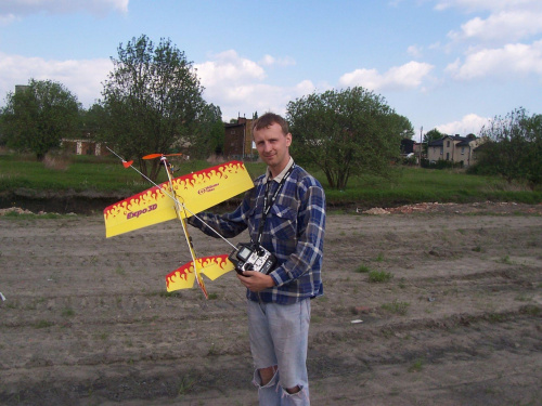

tuti Opublikowano 11 Grudnia 2007 Opublikowano 11 Grudnia 2007 Witam wszystkich, Po pierwsze chciałbym się ze wszystkimi przywitać, bo jestem nowy na tym forum Ostatnio stałem się szczęśliwym posiadaczem zestawu firmy Thunder Tiger - modelem Expo 3D Trochę danych: * Rozpiętość płatów : 800 mm * Długość : 817 mm * Powierzchnia nośna : 16,28 dm2 * Waga rtf: 380 g Wyposażenie: 3 serwa micro Tower Pro, regulator 18 A Dynam, silnik tower pro 2408-21T, aku li-pol 3s 1000 mah Wylatałem już na nim z 8 pakietów i wydaje mi się ze jest to świetny model. Jest to mój pierwszy model akrobacyjny i lata mi się nim bardzo przyjemnie. Zapas mocy jest wystarczający, spokojnie idzie pionowo w górę. Niestety nie mam aparatu, więc zdjęcie tylko kiepskiej jakości z telefonu:

Killerus Opublikowano 12 Grudnia 2007 Opublikowano 12 Grudnia 2007 Miałęm ten model, był to moj pierwszy model 3D. Latałem (krótko) zarówno na silniku szczotkowym z zestawu jak i na tanim cięzkim chinskim silniku 3F. Stosowałem 3 pakiety podczepiane na rzepie 2S 800mA, 3s 1100mA oraz 3S 2000mA. Z tego co pamiętam model był bardzo ciężki, chyba niecałe 450- 500 gram. Ale latało się nim super, bez względu czy wiało czy padało, znosił wszystko, również kretobicia. Myśle, że jeszcze do niego wróce, ale tym razem, zrobie go tak by ważył jak najmniej ;-) Zdjęcia z 2006 roku : Pierwsze loty robiłem w lutym 2006 roku, pięknie się w zimie latało, niestety, na szczotce zrobiłem tylko 4 loty i jak rąbnąłęm kreta dziobem, to przekładnia poszła w p...du No i zainwestowałem w silnik 3F, który do dzisiaj super się sprawuje ;-)
