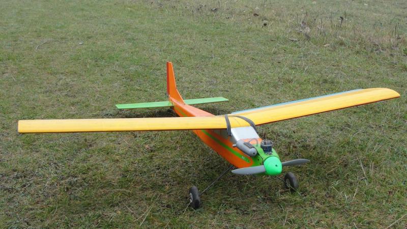

Sebastos Opublikowano 10 Marca 2013 Autor Opublikowano 10 Marca 2013 Hej Właśnie ja powiedziałem gościowi w sklepie , ze wcześniej latał na 5% nitra u poprzedniego właściciela , a on mówi , ze producent zaleca nawet 15% , a jako ze koleś ma ten sklep już 15 lat i się lepiej zna niż ja to nic nie mówiłem Silnik odpalałem normalnie w modelu , tak jak wcześniej latał u poprzedniego właściciela , nic nie ruszane było.Dodam może fotkę modelu , tak na wszelki wypadek.

Jano Opublikowano 11 Marca 2013 Opublikowano 11 Marca 2013 Na tłumiku jest taki cypel, na fotce modelu widać, na niego zakładasz wężyk który podaje ciśnienie do zbiornika.Bez tego ciśnienia silnik gaśnie na wysokich obrotach.
