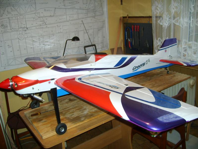

Jakiś czas temu pytałem o ten model ale nikt nie odpowiedział postanowiłem więc krótko go przedstawić.
Wykonanie poprawne, osprzęt w dobrym gatunku.
rozpiętość 1720
długość 1740
pow.płata 64 dcm
waga kompletnego modelu z silnikiem Enya 120fs 3600g
Chciałem kupić Jaka lub Su tej wielkości ale że są to modele występujące masowo na naszych lotniskach
postanowiłem kupić tego Groove,a bardzo spodobała mi się grubość profilu.Lubię latające gazety. :)

Cześć
Też posiadam ten model. Do napędu użyłem motorka DLE-20. Wykonany jest bardzo solidnie, doczepić się można tylko do odklejających się ozdobników. Lata fajnie, ląduje bezstresowo.
Jak masz ustawiony sc. czy tak jak podaje instrukcja , 160mm? Bo mój na takim ustawieniu lata bardzo nerwowo.Zmieniłem na 140 mm ale jeszcze nie próbowałem latać.
Wyważałem go zgodnie z instrukcją , z lekkim przeważeniem na dziób.Lata poprawnie, do lądowania też ładnie schodzi .
