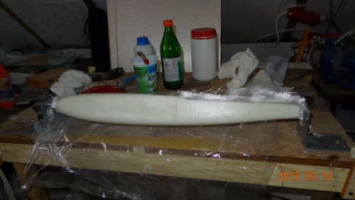

Styrodur zalaminowany:
Dałem szkła 400-500 g/m2 w 3-4 warstwach tkaniny płótno 120 i ze skośnym splotem 153 g/m2.
Łączenia przykryłem tkaniną 50 g/m2. To przylepia wystające włókienka
To postrzępione będzie i tak wycięte.
Zwracam uwagę na przyrząd do obracania kadłubka.
To imadło to tylko do obracania. :)
Poszło 45 g żywicy i 22,5 g utwardzacza.

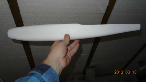

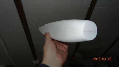

No i kadłub gotowy.
Przy długości 1570 mm ciężar wyszedł 266 g.

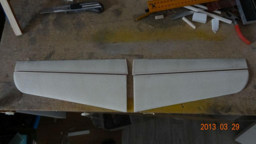

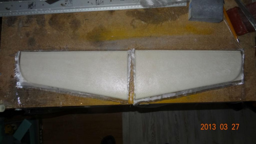

Czas na stateczniki. Będą V, cięciwa przy kadłubie 150 mm na końcach 90 mm, stery przy kadłubie 55 mm, na końcach 30 mm, każda połówka 320 mm długości.
Użyłem tkaniny 120 g/m2 bardzo gęstej, styroduru z Obi, taki koloru blady róż, lekki, ok 30 g/dm3, grubość 30 mm. Wydawał mi się zbyt miękki, i stąd tyle tkaniny.
Poszło 10 cm3 żywicy i 5 cm3 utwardzacza. Chyba wyjdzie zbyt lekki.

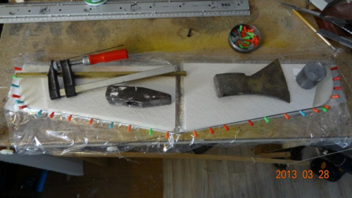

No i znalazłem w domu deskę montażową 180 cm i 5 cm grubą. Jak to dobrze robić domowe remanenty. :)

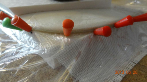

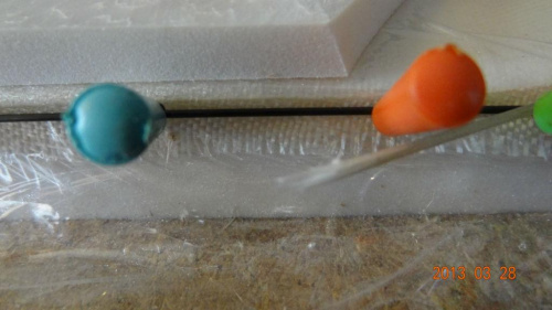

A teraz druga strona . Te pręciki to sposób na dobre owinięcie tkaniny wokół krawędzi natarcia.
Na spodzie było tak samo, więc natarcie to podwójna grubość tkaniny. Daje to dużą sztywność krawędzi natarcia.

Daje grubszą tkaninę , bo trochę trzeba to podszlifować przed szpachlowaniem itd.Cieńszą pewnie bym przeszlifował na wylot.
Jak się laminat dobrze położy , to tego szlifowania i szpachlowania naprawdę nie ma dużo.
Na razie obie połówki ważyły po 30 g. Więc jest spoko miejsce na szpachlówkę itp.
Zresztą szpachlówki (lekkiej, akrylowej) przychodzi tyle co we wgłębienia splotu tkaniny. Parę gramów wyjdzie.

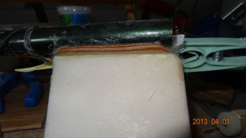

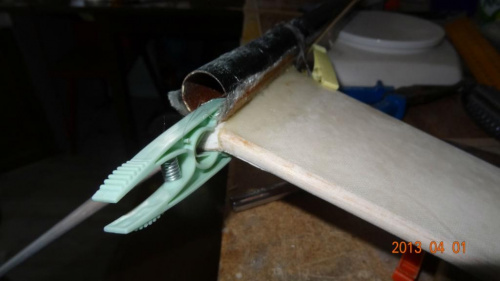

Z trzech warstw sklejki 0,4 mm skleiłem na wikol na rurce ciut mniejszej niż belka kadłubowa pół rurkę do osadzenia statecznika na kadłubie.
Przykleiłem ją do łącznika statecznika i przylaminowałem trzema warstwami szkła 50g/m2.
Tak to wygląda.
Belka kadłubowa zapastowana raz woskiem do samochodów i raz grubo polialkocholem.
Krawędzie statecznika i sterów okleiłem twardą balsą 4 mm.
Zaszpachlowana jedna strona statecznika i sterów ważyła 77 g , po oszlifowaniu 70 g.
Szpachlówka to naprawdę kilka gram.
