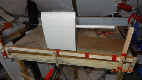

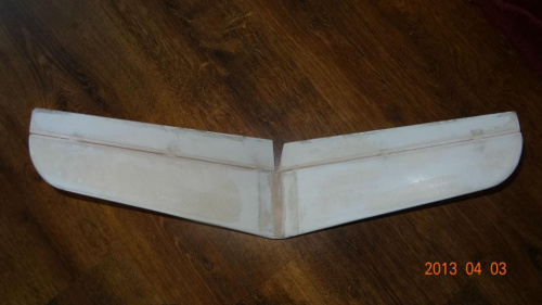

wapniak Opublikowano 3 Kwietnia 2013 Autor Opublikowano 3 Kwietnia 2013 Z balsy 4 mm zrobiłem do poprzedniego modelu (link w pierwszym poście). Ten model ma mieć nieco wyższe aspiracje. Statecznik zrobiony ze styroduru i oblaminowany ma lepszy profil, cienką krawędź spływu i znacznie lepszą sztywność. Waga wyszła 85 g przed malowaniem. No i fotki: Malowanie nie prędko, razem ze skrzydłami.

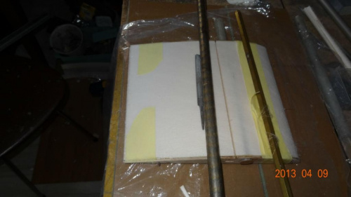

wapniak Opublikowano 6 Kwietnia 2013 Autor Opublikowano 6 Kwietnia 2013 Formatki wycięte, po dwie sztuki z każdego rozmiaru. Wycięte z naddatkiem nożykiem łamliwym i po dwie wyrównane do wymiaru gorącym drutem. Kątowniki są przykręcone do stołu i służą jako prowadnica drutu. Na stole są narysowane dwie prostopadłe linie, jedna wzdłuż krawędzi kątowników. Pozwala to na dość dokładne cięcie.

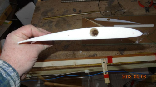

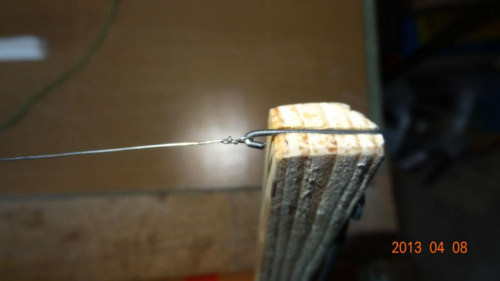

wapniak Opublikowano 8 Kwietnia 2013 Autor Opublikowano 8 Kwietnia 2013 Też się specjalnie na tym nie znam. Spróbuję jeszcze coś doczytać , jak znajdę stosowne materiały w sieci. Ale to nie przeszkadza, żeby robić dalej. Zrobiłem małe usprawnienie druciarki, żeby łatwiej zakładać drut. Poprzez przymocowane szablony wywierciłem za pomocą wkrętarki i patyczka do robienia szaszłyków otworki do przeciągnięcia drutu przez centropłaty. Po wycięciu wyszło coś takiego: Najgorsze z głowy teraz klejenie i laminowanie, sama przyjemność...

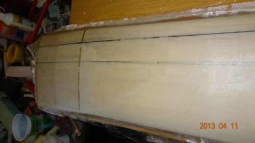

wapniak Opublikowano 11 Kwietnia 2013 Autor Opublikowano 11 Kwietnia 2013 Uff , jedna strona zalaminowana. Nie róbcie tego z jednego kawałka tkaniny na całą rozpiętość. Lepiej to podzielić na dwa kawałki. No chyba, że macie pomocnika, lub dużo wprawy, ale tacy tego pewnie nie czytają. Dałem trochę więcej szkła niż chciałem na początku, ale to taakkiiee dduużżee, że sam się tego wystraszyłem. Jak już pisałem , to górne poszycie decyduje o wytrzymałości płata. Na drugim zdjęciu widać poszczególne warstwy, różnią się odcieniami. Dałem najpierw od centropłatu 80 mm tkaniny 110 g/m2, bo za to będzie się to łapać przy montażu, na to prostokątotrapez z 153 g/m2, żeby rozprowadzć naprężenia od zginania, na to na całość 110g/m2 i dla gładkości 50g/m2 też na całość. Cała tkanina ważyła 90g, więc zrobiłem 60 cm3 żywicy i 30 cm3 utwardzacza, odmierzane strzykawkami. Zostało tyle, co na pędzlu. Za jakieś półtorej, dwie godziny, obwinę krawędź nztarcia , ale to już pokazywałem, jak. Kawał potwora się szykuje. Aha , nie kupujcie tej żywicy na zapas. Moja jest już znacznie gęstsza niż była, chociaż to dopiero 2-3 miesiące, i trudno uzyskać 60/40. No i utwardzacz już "jedzie myszami", znawcy epidianu wiedzą o co chodzi. Jeśli są pytania to śmiało. Co wiem, to doradzę. Najgorsze w tym wszystkim są włosy z pędzla, Ile tego wydłubywania!!!Najgorszy jest nowy.

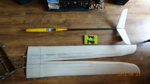

wapniak Opublikowano 23 Kwietnia 2013 Autor Opublikowano 23 Kwietnia 2013 I tak to teraz wygląda, pośrodku zeszyt A 5 dla porównania wielkości: i miniaturka Całość w tym stanie waży 1390 g. Pozostało zrobienie lotek i wyposażenie modelu.
