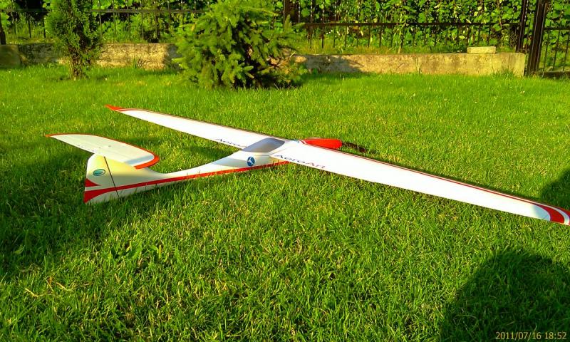

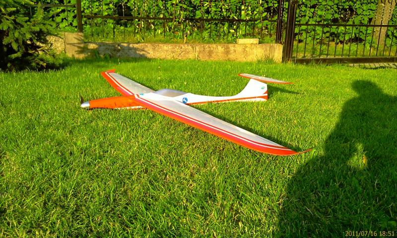

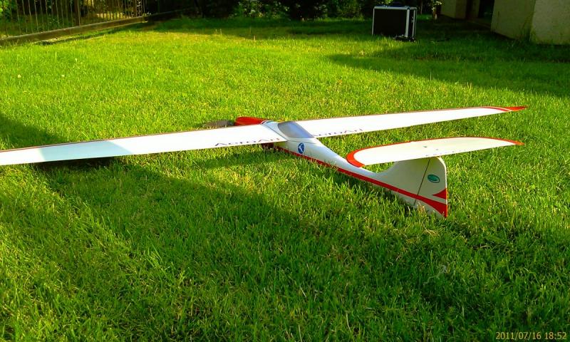

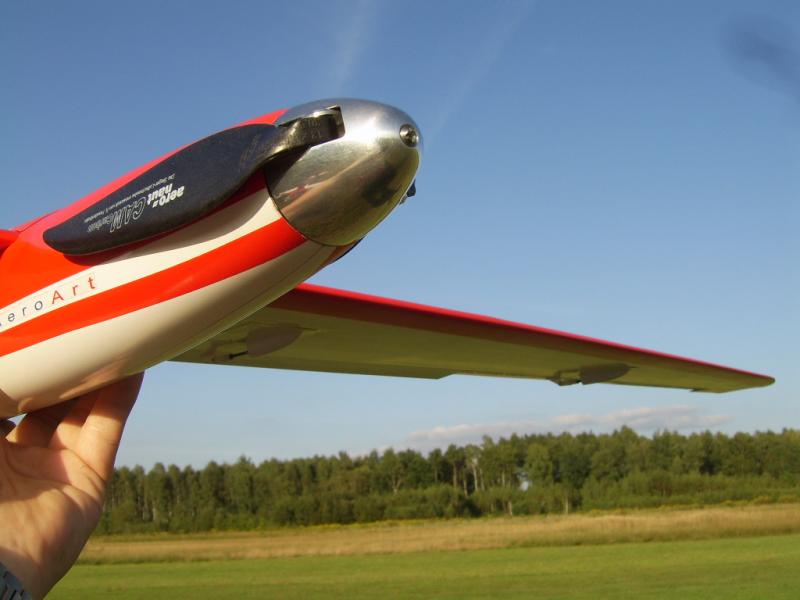

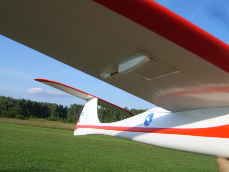

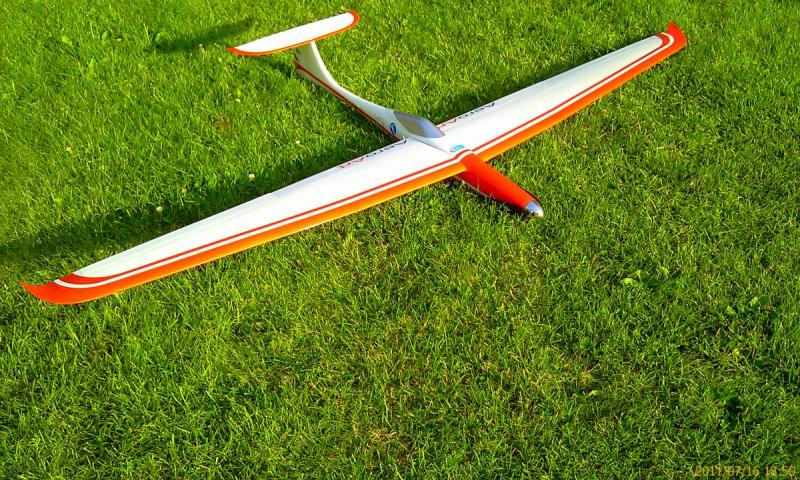

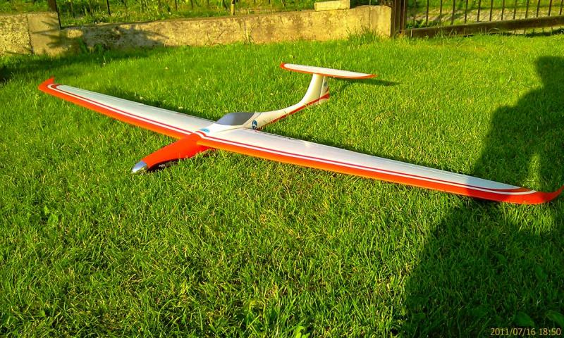

AeroArt Opublikowano 13 Stycznia 2014 Opublikowano 13 Stycznia 2014 Od ponad dwóch lat posiadam TOMA. Rozpiętość ok.190 cm (dokładnie nie pamiętam). Przeprojektowany i wykonany z dbałością o aerodynamiczne szczegóły. Dużo pracy, ale efekt końcowy dobry. Myślę, że ładnie się prezentuje. Lata też świetnie. Szeroki zakres użytecznych prędkości, b.duża doskonałość jak na model tej klasy i spokojne latanie w termice. Zdjęcia przedstawiają modyfikację podstawową. Aktualnie model wygląda jeszcze bardziej rasowo. Historię modelu oraz jego szczególowy opis mogę przedstawić, gdy wykonam zdjęcia aktualnej wersji.
heksodus Opublikowano 13 Stycznia 2014 Opublikowano 13 Stycznia 2014 Pięknie się prezentuje. Może ty będziesz wiedział jaki Tom ma kąt na płacie?

AeroArt Opublikowano 14 Stycznia 2014 Opublikowano 14 Stycznia 2014 Z pomiarów kadłuba wychodzi coś około 1.5 stopnia. Dużo zależy od skrzydła: zastosowanego profilu płata (wynik analizy przebiegu krzywych...), po części od jego rozpietości (1.5m; 1.7m czy jak umnie ok.1.9m). oraz całkowitego zwichrzenia (geometrycznego i aerodynamicznego), trochę też, ale pośrednio od zastosowanej mechanizacji skrzydła (lotki, klapy, czy klapolotki itd). Dalej zależy od położenia środka ciężkości, wzajemnych relacji ze zmieniającym swoje położenie środkiem parcia (punktem przyłożenia sił aerodynamicznych). Te relacje mają wpływ na zachowanie modelu w locie - stateczność i sterowność... To wszystko w bardzo dużym uproszczeniu ! A praktycznie to wszystko wychodzi podczas oblotów modelu i wtedy tak naprawdę powstają oczekiwane przez właściciela ustawienia modelu - jak model ma latać U mnie po wielu próbach od +4 do -1 stopnia (z przesuwaniem środka cięzkości w graniczne położenia) zdecydowałem ustawić 1.8 stopnia (u nasady skrzydeł - przy kadłubie).

AeroArt Opublikowano 15 Stycznia 2014 Opublikowano 15 Stycznia 2014 Nie mam w tej chwili dostępu do posiadanej dokumentacji tego modelu ale o ile pamiętam to S - 6063 mod. Mylisz dwa podstawowe pojęcia: kąt natarcia skrzydła z kątem zaklinowania... Wyjaśnię przy okazji... Z rozpiętości oraz z obrysu skrzydła wynikają jego zwichrzenia a ich suma może mieć zasadniczy wpływ na kąt zaklinowania - zwichrzenie geometryczne i aerodynamiczne). Przeczytaj, gdzieś o tym, ale z solidnych źródeł - może być jakaś książka z podstaw mechaniki lotu. Gdy to zrobisz ze zrozumieniem ustawienia modelu i jego oblot "nie będą ci straszne" - zrozumiesz problem i wiele innych jeszcze... Przepraszam, że tak krótko ale deficyt czasowy mnie ściga...
