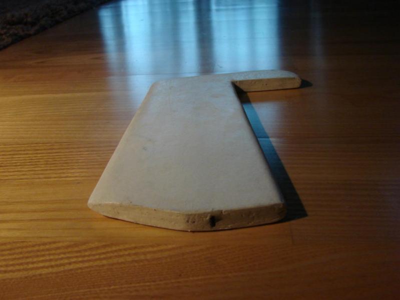

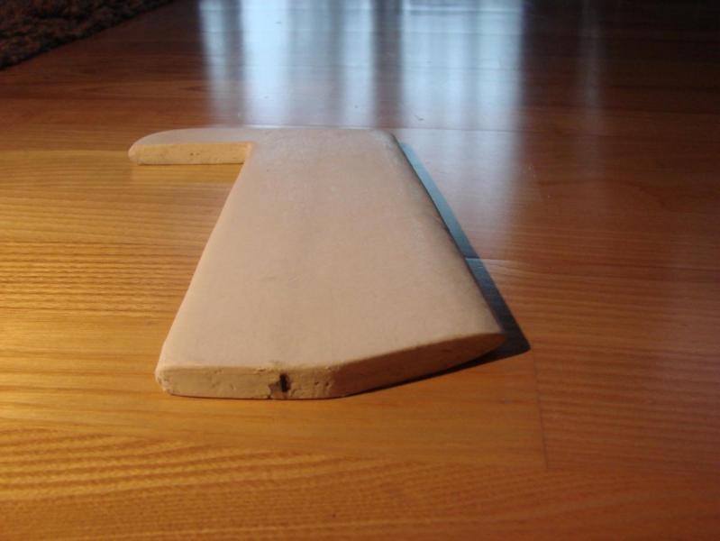

Właśnie zacząłem oklejać stateczniki papierem śniadaniowym ale jest jeden problem bo jest on bardzo cieńki i ciężko się okleja ale jakoś to idzie. po nałożeniu dwóch warstw połowa powierzchni sterowej (jedna część) przytyła mi 6gr.
tak wyglądał statecznik przed oszlifowaniem
i po oszlifowaniu
