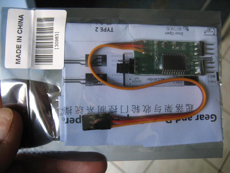

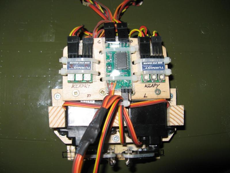

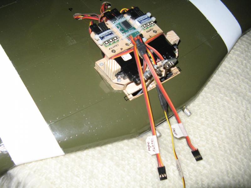

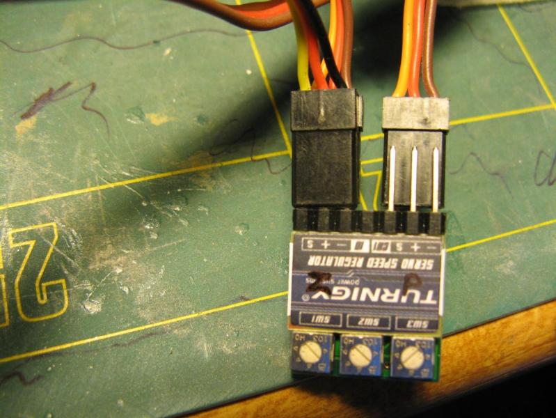

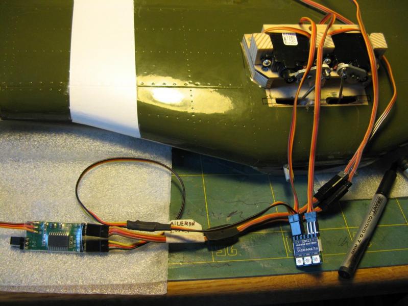

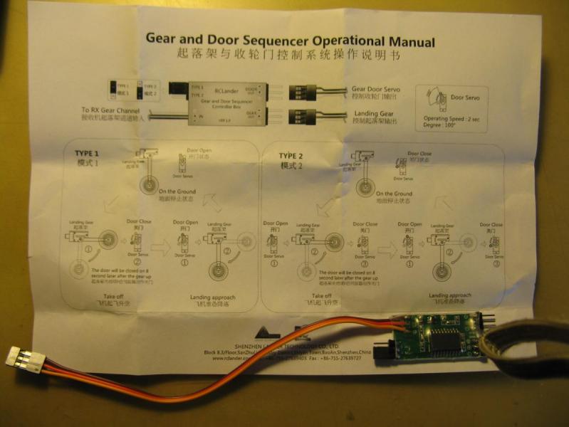

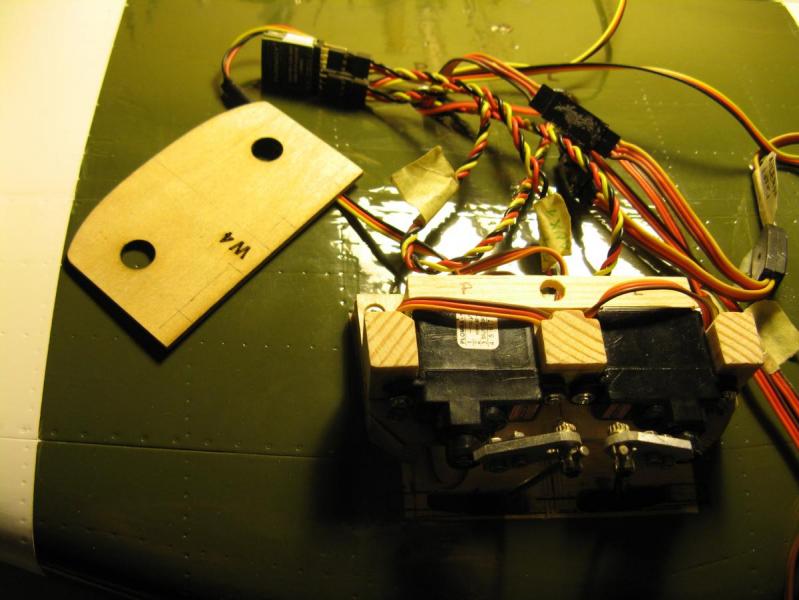

cmaciek Opublikowano 19 Kwietnia 2013 Autor Opublikowano 19 Kwietnia 2013 Witam Kolegów. Właśnie dotarł do mnie sequencer podwozia. Oto on wraz instrukcją montażu: Zamontowałem na takiej podstawie(na centropłacie) i podłączyłem.Dwa serwo-rewersy: dla klapek i klap oraz sequencer w środku.Całość mieści się w kadłubie... Taki serwo-rewers Wcześniej klapki przypisane były do osobnego kanału i podwozie do osobnego. Należało pilnować właściwej kolejności przy włączaniu. Kłopotliwe.... Działa bardzo dobrze i jest b.prosty w instalacji.Niestety waga kmpl. skrzydła po tym wyposażeniu wzrosła do 1560g To tytułem uzupełnienie do przebudowy skrzydeł. Pozdrawiam Wszystkich Maciek

merlin71 Opublikowano 20 Kwietnia 2013 Opublikowano 20 Kwietnia 2013 Maćku napisz proszę gdzie kupiłeś ten seqencer i jaka cena? ciekawe urządzonko a jak dotąd nigdzie takiego czegoś nie widziałem.
robroy67 Opublikowano 20 Kwietnia 2013 Opublikowano 20 Kwietnia 2013 Maćku napisz proszę gdzie kupiłeś ten seqencer i jaka cena? ciekawe urządzonko a jak dotąd nigdzie takiego czegoś nie widziałem. to chyba to http://www.hobbyking..._Sequencer.html
merlin71 Opublikowano 20 Kwietnia 2013 Opublikowano 20 Kwietnia 2013 fajnie, tylko nigdy nic nie kupowałem od nich i nie wiem jak to zrobić. Można gdzieś to kupić u nas w kraju?
