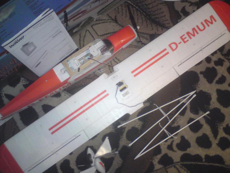

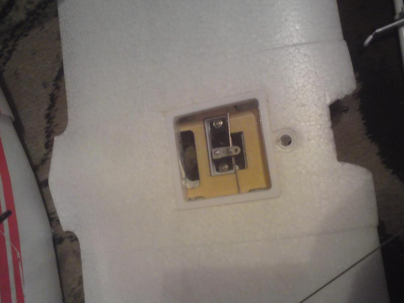

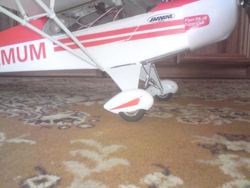

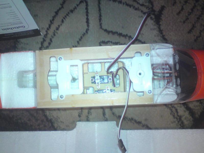

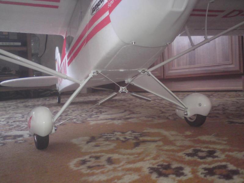

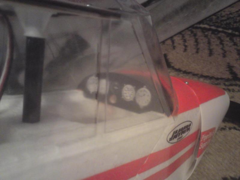

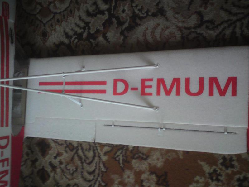

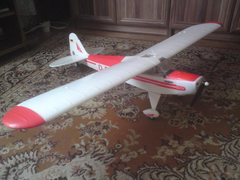

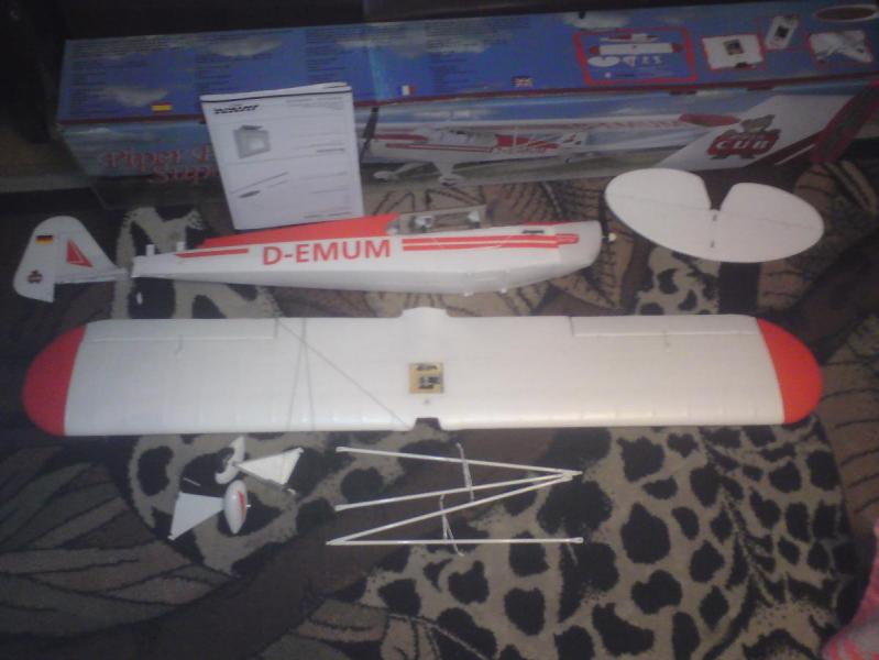

Witam. Prezentuję opis oraz krótką relacje ze skladania modelu Pipera Super Cub ze stajni Jamara. Model wykonany z pianki EPO, owiewka silnika ABS(?), stalowe zastrzały, leksanowe oszklenie i jakiś mocniejszy plastik na owiewki kół oraz to co jest nad kołami przy goleniach podwozia. Podwozie przednie amortyzowane, koła 40mm, tylne koło skrętne. Koła posiadają stalową piastę co podnosi walory estetyczne lecz także wagę. W kokpicie jest ładna naklejka z zegarami co mi osobiście bardzo przypadło do gustu. Model jest wykonany bardzo dobrze(ciężko jest sie pomyślić przy modelach z wtrysku:D ) Brak krzywych elementów. Model otrzymujemy już pomalowany z zamontowanym wyposażeniem. W wersji ARTF otrzymujemy komplet serw, silnik i regulator, śmigło 9" z dużym skokiem coś ok 7-8", zestaw śróbek i antene jako nakładke na otwór przez który przykręcamy skrzydło do kadłuba. Dla nas pozostało zamontować odbiornik(minimum 4kanały) oraz pakiet zasilający( producent przewiduje 3s 1300mah). Na co warto zwrócić uwagę model posiada bardzo łądnie zrobione lotki szczelinowe które równo pracują bez luzów. Jedyne co bym od siebie zrobił to pomalował ramki szyb na czarno co by to ładniej wyglądało.

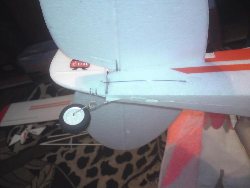

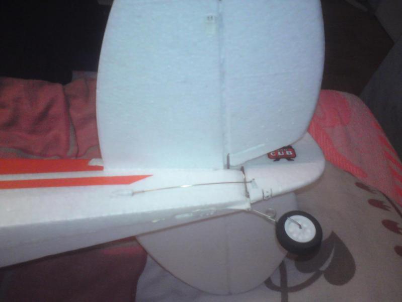

Do modelu nie używamy ani kropli kleju. Stateczniki są wkładane na zatrzask.
W kartonie otrzymujemy wszystkie elementy opakowane w folie bąbelkową która wszystko solidnie trzyma na miejscu.
