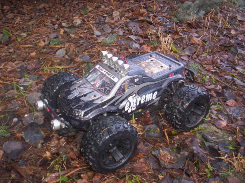

Pietuh Opublikowano 29 Grudnia 2013 Opublikowano 29 Grudnia 2013 Mam mały problem, do Strady SC silnik bez szczotkowy założyłem duże 140mm koła i na atak zębatkę 25T i autko nie jedzie, a raczej kiepsko jedzie, po zmianie kół na oryginalne jest O.K. chcę wzmocnić ją pakietem 3S, czy silnik i regler wytrzymają większe napięcie? Drugie pytanie, gdzie kupić stalowe zębatki, albo od czego pasują.
bart07 Opublikowano 29 Grudnia 2013 Opublikowano 29 Grudnia 2013 Masz, z tego co pamiętam nową stradę. Jak chcesz to Ci podeślę do przymiarki zestaw atak i odbiór ze starego modelu (zajechane, do wyrzucenia) Jak będzie pasować to jest do kupienia odbiór stalowy. Ataków wtedy masz pełną rozmiarówkę.
Pietuh Opublikowano 30 Grudnia 2013 Opublikowano 30 Grudnia 2013 Wydaje mi się, że zębatki są takie same w obu wersjach tylko różnią się modułem stary 06 nowy 08, ale znalazłem coś takiego http://www.rcwroblik.pl/zebatka+atakujaca+20+zebow+do+e+savage,57615064,01,i2.html tylko muszę dopytać, czy będzie pasować.
bart07 Opublikowano 30 Grudnia 2013 Opublikowano 30 Grudnia 2013 To co zrobiłeś nie ma prawa działać. Zmieniłeś przełożenie z 2,8 na 1,9 - przyspieszyłeś o 1/3. Dodatkowo zmieniłeś koła na prawie 2 x większe (270 na 440 mm obwodu). Sumaryczna prędkość wzrosła 2,3 raza. Moje Strady powyżej 50km/h nie dają się prowadzić. Wystarczy właz kanałowy i lataaaają. Jak zwiększasz koła to atak zmniejszasz. Dla MT zębatka jest 13T. Przełożenie 3,7...
Pietuh Opublikowano 30 Grudnia 2013 Opublikowano 30 Grudnia 2013 Chciałem maksymalnie zmniejszyć prędkość do jazdy w trudnym terenie, więc mały atak duży odbiór, ale ogarnęła mnie jakaś pomroczność chwilowa i zrobiłem odwrotnie przez to silnik już nie wyrabiał na dużych kołach. Sprawdziłem prędkości na fabrycznych zębatkach i na dużych kołach prędkość wzrosła o około 4km/godz. a na 25T spadła o około 10 km/godz i napęd wręcz pożerał napięcie z baterii. Zamówiłem już na atak 13T i planuję założenie na odbiór 64T.
bart07 Opublikowano 30 Grudnia 2013 Opublikowano 30 Grudnia 2013 64 0.8 chyba się nie zmieści... Jest para 64 - 13, ale w uzębieniu 0,6
Pietuh Opublikowano 2 Stycznia 2014 Opublikowano 2 Stycznia 2014 Okazało się, że wystarczyła na atak zębatka 13 i idzie w terenie prawie jak crawler. Teraz mogę mieć SC lub MT, przełożenie kół, zębatki i budy to 10min z przerwą na kawę.
