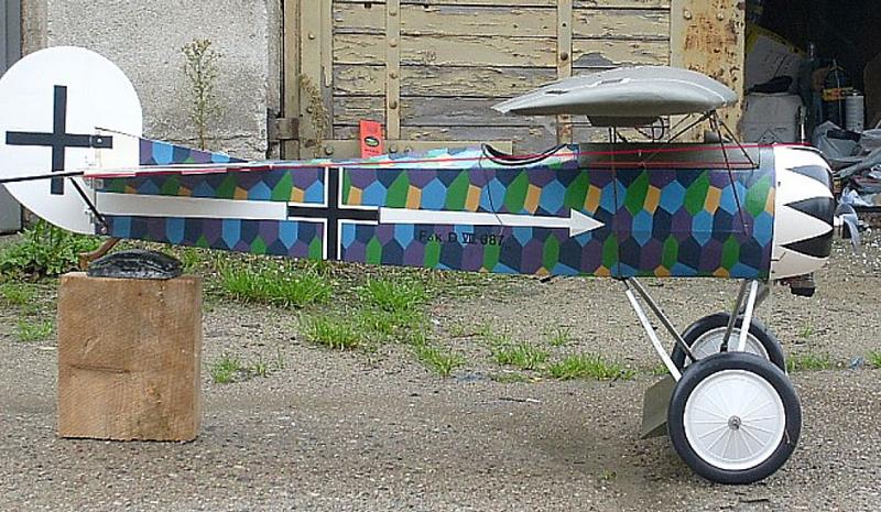

Tak jak napisałeś: podczas lądowania model zawsze kapotował. Tłumaczyłem to własnie złym kątem mocowania statecznika, ktory działał jak wychylony w dół ster czyli model musiał kapotować. O ile samego statecznika już nie poprawię to kąt mocowania skrzydła mogę zmieniac jak najbardziej. Musisz tak ustawić skrzydło względem statecznika poziomego by roznica kątów wynosiła zero. Ja do spodu skrzydła i gory statecznika przymocowałem po listewce i w ten sposób wiem ile dać podkładek pod skrzydło by listewki ułożyły się równolegle do siebie. Wiem, że kąt mocowania to nie to samo co kąt zaklinowania ale myslę, że omówiona pozycja jest dobrą wyjściową.
Na fotce widać , że skrzydło w stosunku do osi stat poziomego mocowane jest pod katem minusowym.
Lądowanie lądowaniem ale w locie nie było z tym żadnych problemów.

Tak jak pisałem - kąty na zero statecznika względem skrzydła. Możesz to zrobić wyrównując mocowanie skrzyda do już zamocowanego statecznika lub od razu statecznik mocować na zero względem osi modelu. Często skrzydło ma kąt plusowy mocowania więc rozbieżność na plus będzie lepsza niż na minus tak jak na mojej focie.
