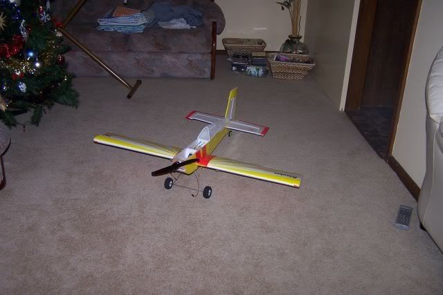

Patryk Urban Opublikowano 2 Stycznia 2007 Autor Opublikowano 2 Stycznia 2007 Witam Nie akrobat nie leży nie ruszony. Jutro będę miał pakiet 3s więc trzeba powoli go przygotowywać. Właściwie to teraz bardzo niewiele zostało, czeka mnie jeszcze nawinięcie silnika :evil: Jak widać cała górna część zrobiłem od nowa bo była krzywa i musiałem to zrobić żeby wkleić poprawnie stateczniki bo były krzywo wklejone.

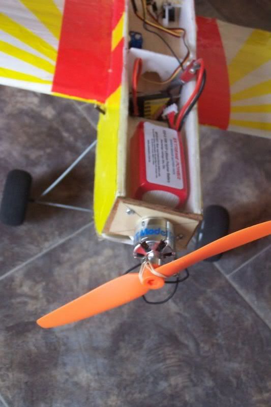

Patryk Urban Opublikowano 19 Stycznia 2007 Autor Opublikowano 19 Stycznia 2007 No i mam silnik ! Na pakiecie 3s i śmigle 9x5 model leci pionowo w górę Powiem wam bardzo solidnie wykonany silnik. No poprostu cudo

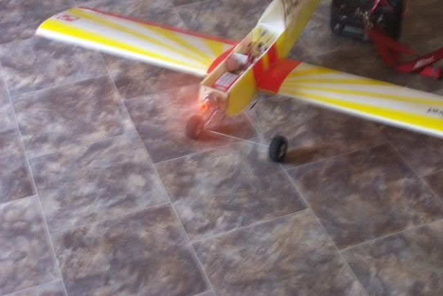

Patryk Urban Opublikowano 22 Stycznia 2007 Autor Opublikowano 22 Stycznia 2007 No i był oblot Z rana wyglądam przez okno - Nie wieje ! No to biore się za model coby skończyć koło południa i skończyłem o pierwszej. Zabrałem siostrę i wychodze z domu... No nie znów zaczęło wiać :/ No ale mam to gdzieś co będzie to będzie Gdy doszliśmy podłączyłem pakiet i chciałem sprawdzić jak leci w locie ślizgowym... Wyrwałem podwozie No więc będzie start z ręki. Próba silnika, na ful gazu model z ręki wyrywa :twisted: No więc dałem pół gazu i w górę. Adrenalinka podskoczyła maksymalnie ale leci . 1min i ląduję. Wszystko zgodnie z planem. Drugi lot to samo pół gazu i leci. Tym razem pętle, beczki, ostre nawroty... Wiatr wieje dość mocno a model radzi sobie na 1/3gazu :shock: Sporadycznie dawałem 1/2 gazu ale na ful się nie odważyłem No i znów lądowanie tym razem przeciągnąłem... Model musi lądować na silniku. Złamałem kadłub zaraz za krawędzią spływu (już posklejane, jeszcze tylko zalaminować). Film jest z drugiego lotu, kręciła siostra... Edit: Udało mi się przenieść film Youtube, 17mb
