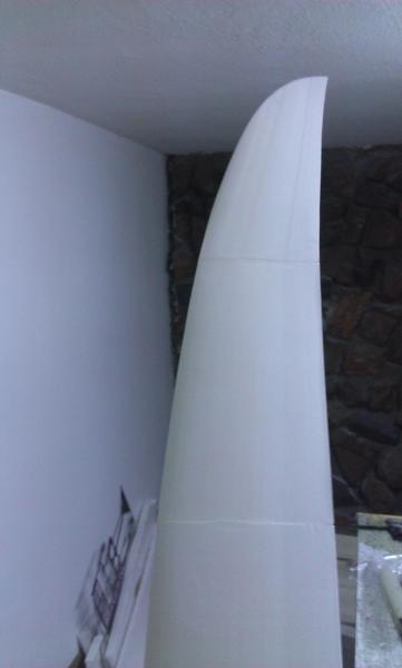

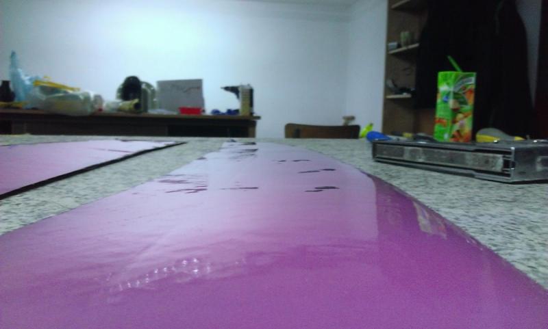

Adrian_S Opublikowano 7 Czerwca 2013 Autor Opublikowano 7 Czerwca 2013 No no zobaczymy może coś się uda nagrać . Tak skrzydło laminuje jako całość jednocześnie dól i górę .

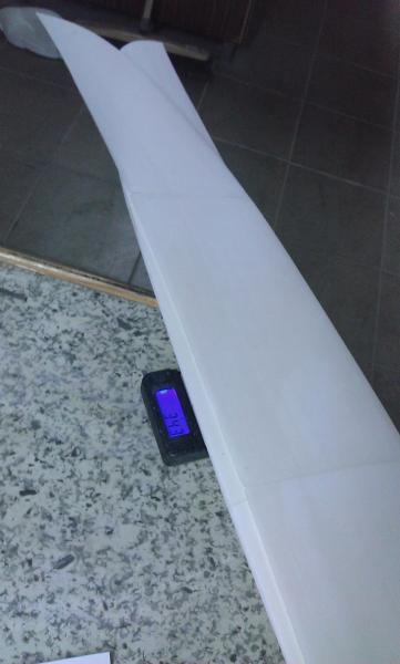

krzysiek w Opublikowano 16 Czerwca 2013 Opublikowano 16 Czerwca 2013 Ładny model i dobra masa jak na skrzydła z "odkurzacza" , jak byś miał normalną pompe to możesz więcej żywicy odsączyć. Mi najlżejsze skrzydła (supergee2) wyszły sklejone bez serw w 102g, na szkle 50g, ale to już była troche przesada i traci się na jakości powierzchni. Co to za kadłub?
Adrian_S Opublikowano 16 Czerwca 2013 Autor Opublikowano 16 Czerwca 2013 No też taka walka z masą nie zawsze ma sens, to ok 300g jest dla mnie ok bo nawet jak trochę zawieje co dzieje się często model daję sobie radę . Kadłub jest od modelu "Pulsar" pana Adama Siamy .

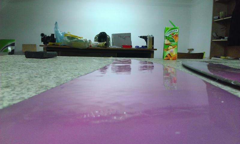

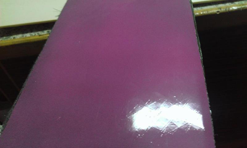

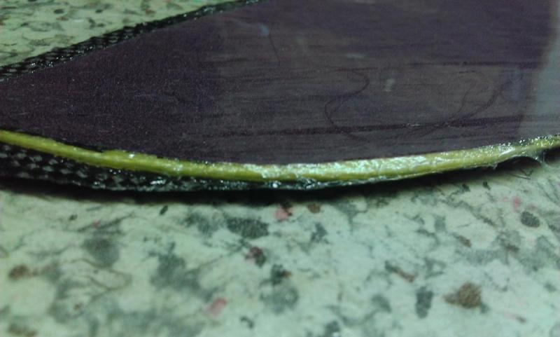

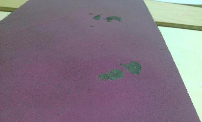

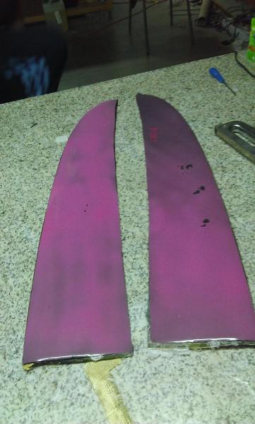

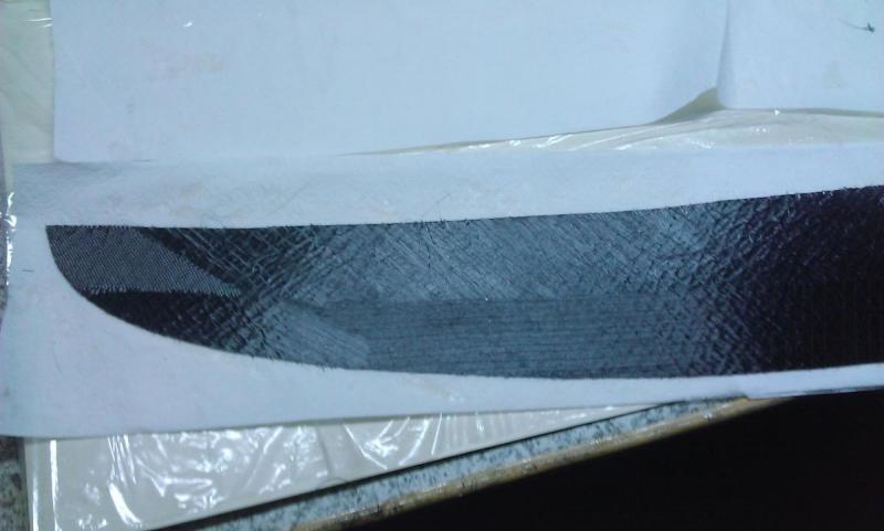

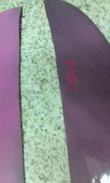

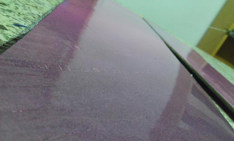

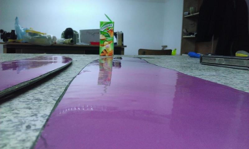

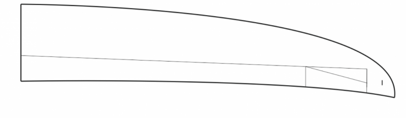

Adrian_S Opublikowano 10 Lutego 2014 Autor Opublikowano 10 Lutego 2014 No to żeby nie było że zbudowałem jeden model i na tym koniec ;P, przedstawię moje dalsze potyczki z budowaniem modeli DLG. Zaczęło się od narysowania dość nietypowego obrysu który już przybrał materialny kształt. Rdzenie ważyły 34.3g, a wyglądało to mniej więcej tak Przy okazji poeksperymentowałem trochę z tkaniną którą zalaminowałem to skrzydło oraz z ich malowaniem. Do zalaminowania skrzydła użyłem dwóch warstw jednokierunkowego węgla 30g/m2 ułożonych -45 i +45 stopni , dodatkowo pasek jednokierunkowej biegnący wzdłuż mający pełnić rolę dźwigara oraz wzmocnienie pod kołek z tkaniny węglowej 91g/m2 , tak wyglądał mylar po ułożeniu i przesączeniu tkanin. Zmianą dotyczącą malowania było użycie lakierów akrylowych nakładanych natryskowo, co prawda obsługę pistoletu muszę jeszcze przećwiczyć ale lakier ten wygląda ładniej niż farba w sprayu, może akurat na tych skrzydłach trochę przegiąłem z malowaniem przez co skrzydła wyszły jeszcze cięższe ale cóż teraz już nic nie zmienię. Tak wyglądały skrzydła po wyjęciu z worka, od razu rzucają się w oczy błędy malowania takie jak nierówno pokryta powierzchnia, oraz że w kilku miejscach lakier postanowił pozostać na mylarze. Skrzydełka otrzymały nazwę PINKY Powierzchnia skrzydła jak dla mnie jest co najmniej zadowalająca Tutaj widać że jednak siateczka która lączy włókna w tkaninie jednokierunkowej odbiła się Świeżo po wyjęciu z worka skrzydła ważyły około 165 g , lecz mają sporo naddatków. W międzyczasie zacząłęm również uczyć się robienia kadłubów, odkupiłem od forumowicza formę widoczną na zdjęciu i przy użyciu dmuchanego balonu udało mi się zrobić parę kadłubów ważą ok 50g , aa tu dwa z nich oraz forma na zdjęciach Na pewno to nie koniec mojej zabawy z DLG , strasznie wciągnęła mnie ta klasa ;P.
