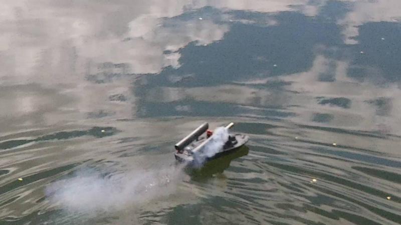

To już trzecia wersja popularnego ongiś modelu Vladyka, zbudowany przeze mnie wieki temu jako kuter torpedowy.
Pierwszą modernizację przeszedł dwa lata temu i został okrętem ratowniczym przystosowanym do wyławiania z wody modeli wodnosamolotów, lecz nie brał udziału w żadnej akcji ratunkowej :)
Obecna wersja rakietowa powstała z inspiracji moich wnuków, które chętnie odwiedzają dziadka bo zawsze się z nimi potrafi bawić, a jego samoloty piszczą, świecą, dymią, wyrzucają spadochrony , bomby i konfetti.

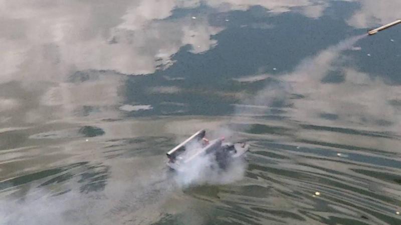

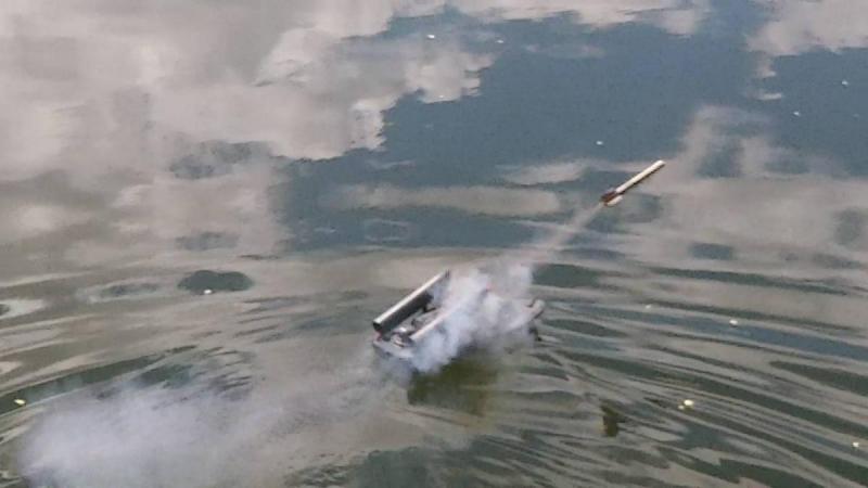

Wyrzutnie rakiet trochę wzorowane na wyrzutniach K.R Osa z lat 60 ubiegłego wieku. Wczorajsza próba startu rakiety, odpalanej wolno palącym się lontem zakończyła się powodzeniem.
W najbliższym czasie po zainstalowaniu zdalnego odpalania próba "bojowa".
Rakiety są uzbrojone w kolorowe ładunki wybuchowe.
To na tyle.
W przygotowaniu projekt bardziej ambitny.

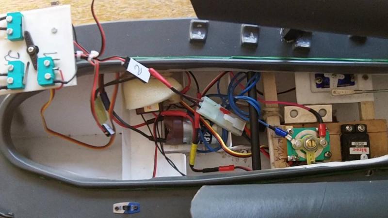

Interesuje mnie jak zrobisz zdalny zapłon wyzwalany aparaturą. Masz już jakiś zarys instalacji ?
Fajnie byłoby gdybyś przy okazji podał jeszcze parę szczegółów odnośnie modelu typu, jaki napęd i osprzęt zastosowałeś , itp
Do zdalnego odpalania po kolei kilku ładunków poza własnymi patentami z serwami i mikrowłacznikami, można stosować http://www.hobbyking...ff_Switch_.html
Obsługiwany jednym niewykorzystanym kanałem (podwozia lub któryś na drążkach). Odpala do 7 ładunków pojedynczo lub salwami po dwa. Można też go używać do włączania oświetlenia. Używam go min. do odpalania różnych rzeczy w Zenobii.

Model to ten: http://www.sklep.mod...-mtb-67-vladyka a o wyposażeniu to nie mam co pisać bo budowany był za czasów, gdy silniki bez szczotkowe były technologią prawie kosmiczna, zdalne odpalanie mam na mikrowłącznikach sterowanych serwem, ale lepsza jest opcja którą podał Grzegorz.
Załączam zdjęcie
