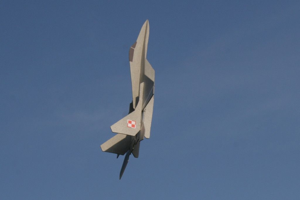

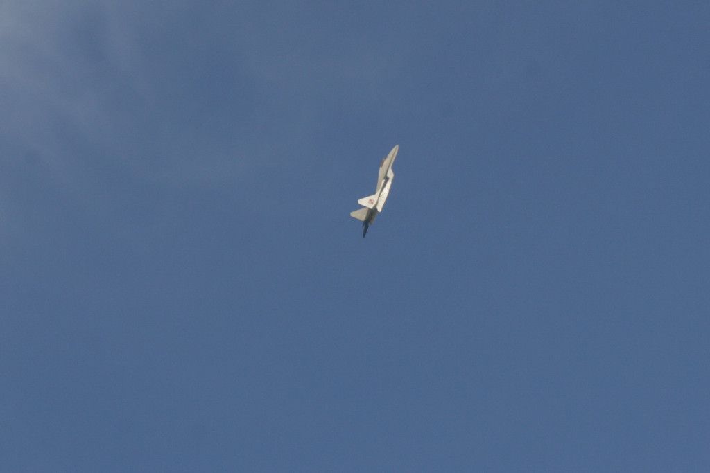

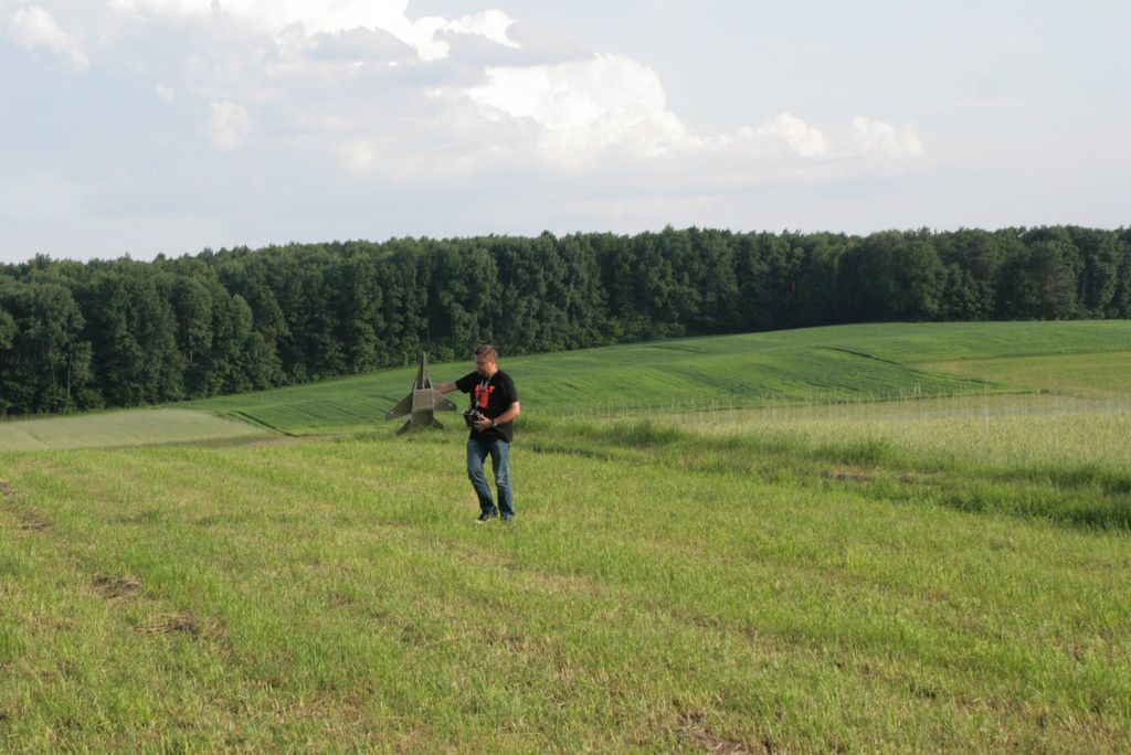

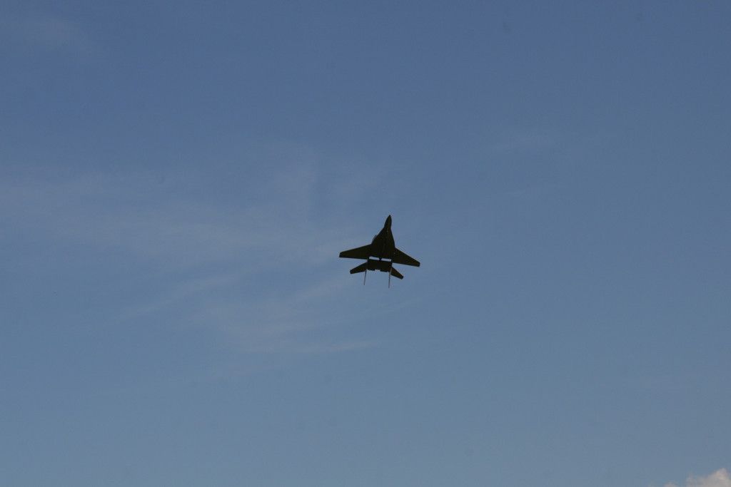

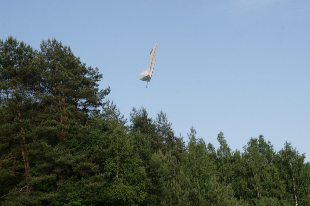

Korzystając z odrobiny dobrej pogody i chwili wolnego czasu postanowiłem w końcu ulotnić swojego MIGa-29, którego popełniłem jeszcze jesienią ubiegłego roku...
Model lata dość poprawnie choć trochę nerwowo reaguje na wychylenia sterów (a może to pilot zbyt nerwowo reaguje).
Generalnie wszystko było OK chociaż skończyło się (jak zwykle) na urwaniu dźwigni od steru, że tak go nazwę ogonowego.
Poniżej zdjęcia.

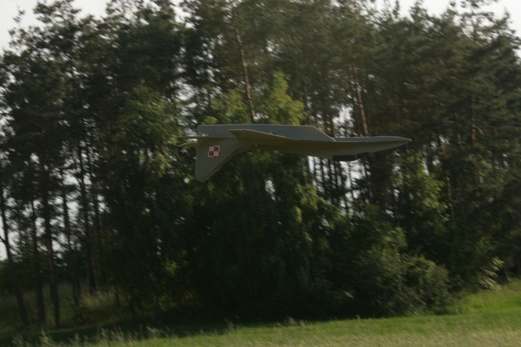

Z tym malowaniem to jest fajny myk... Szachownice są po prostu wydrukowane i przyklejone, podobnie zresztą jak kabina :) A stalowy kolor modelu załatwił po prostu depron w tym kolorze :)
Zastosowany silnik to TowerPro 2408-21, pakiety 2C 1350 mAh i 850 mAh, śmigło nie pamiętam :) , serwa Turnigy TG9e, nadajnik Turnigy 9X z dedykowanym odbiornikiem.
Na pakietach 2S silnik ten w zasadzie daje radę ale tylko w górnym zakresie obrotów. Przy okazji dalekowschodnich zakupów muszę zamówić jakiś mały pakiet pakiet 3S. To powinno załatwić sprawę.
