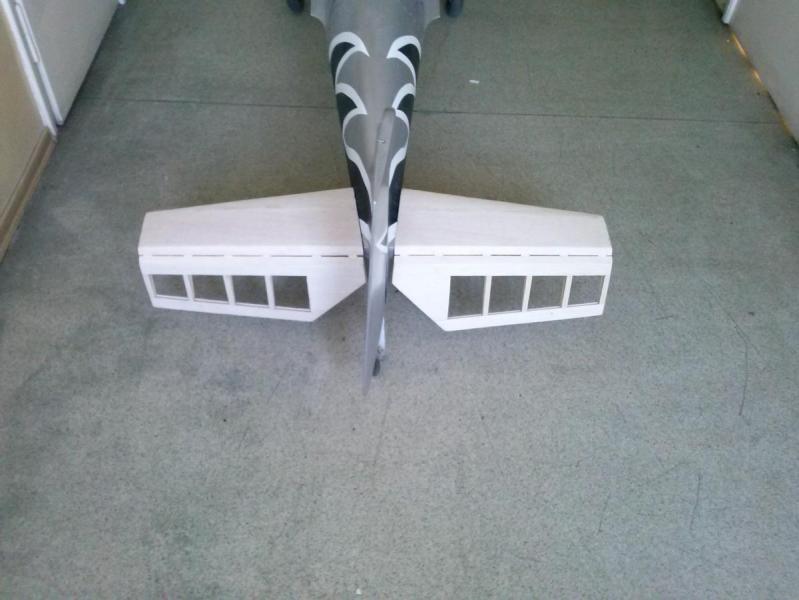

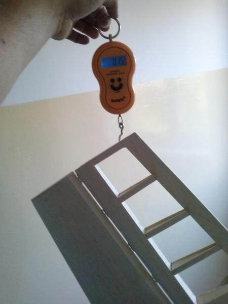

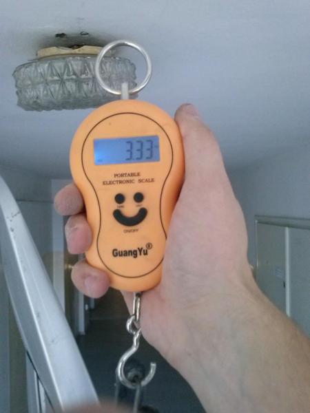

chrisk8 Opublikowano 20 Września 2013 Autor Opublikowano 20 Września 2013 Budowy ciag dalszy: skonczone obie polowki steru wysokosci i pomiar wagi lewa połówka lżejsza o 10g Waga w tym stanie pokazała 3.33 Kg to wg mnie dobry wynik

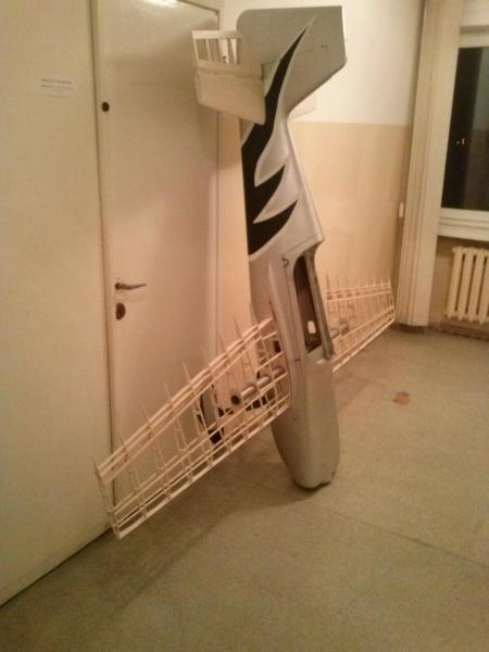

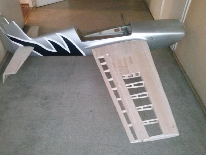

chrisk8 Opublikowano 5 Października 2013 Autor Opublikowano 5 Października 2013 Wykorzystując wolna sobote posiedziałem troche przy RAVENie i oto efekt: waga całości w tym stanie to 3.8 Kg Jako że to model testowy to do pokrycia uzyje koverallu bo akurat w pracowni sobie lezy wiec wykorzystam

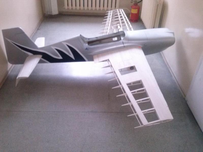

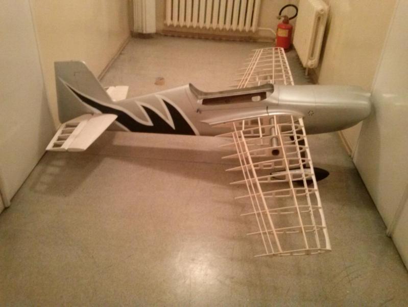

chrisk8 Opublikowano 8 Października 2013 Autor Opublikowano 8 Października 2013 Dalsze postepy przy RAVENie

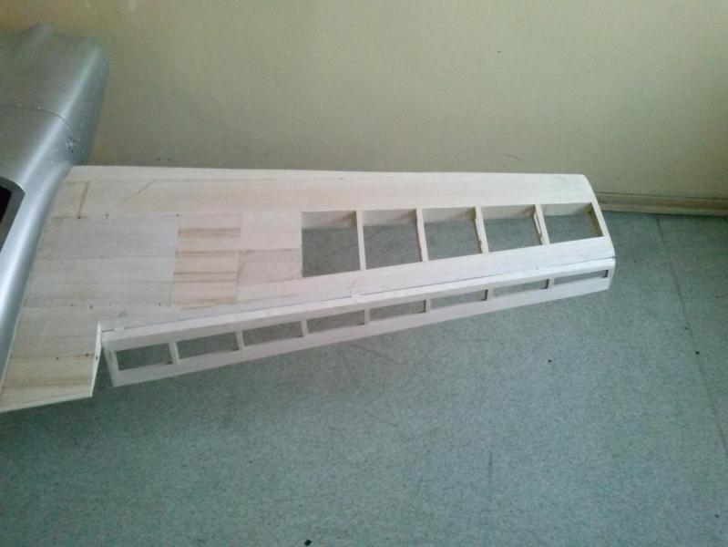

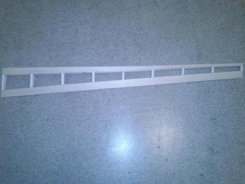

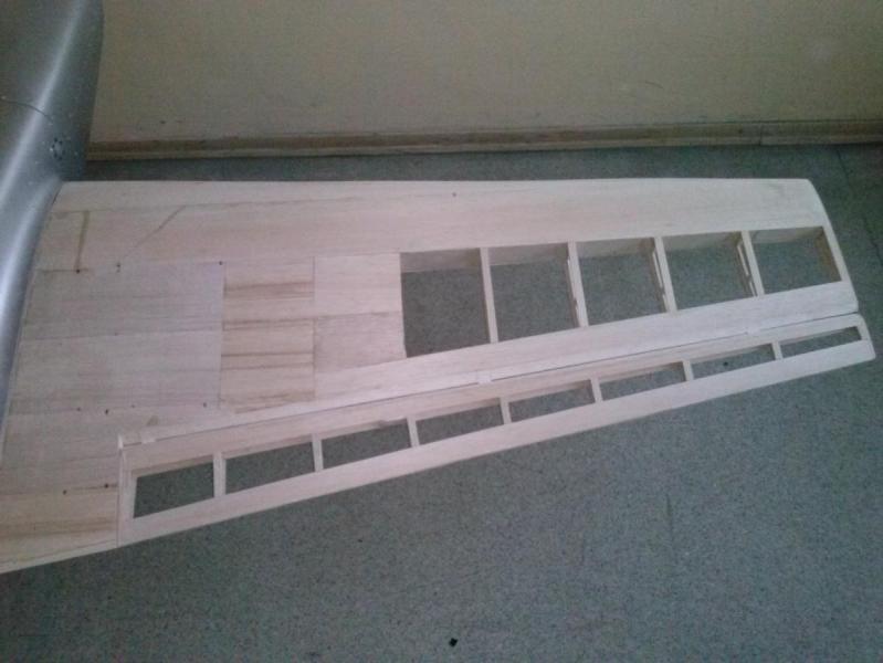

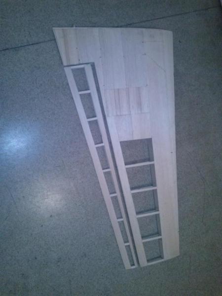

chrisk8 Opublikowano 19 Października 2013 Autor Opublikowano 19 Października 2013 Dziś wykonałem lotke :

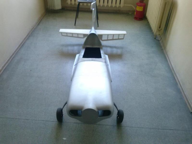

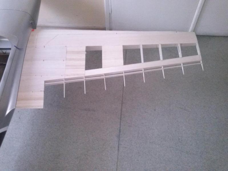

chrisk8 Opublikowano 23 Października 2013 Autor Opublikowano 23 Października 2013 W wolnym czasie dokończyłem skrzydło:
r0n4ld1 Opublikowano 23 Października 2013 Opublikowano 23 Października 2013 Czy ta lotka nie powinna być nieco dłuższa i odrobinę szersza? Wydaję mi się, że powinna zaczynać się gdzieś w połowie obecnej odległości kadłub-lotka. W tej postaci może nie domagać w wolnym 3d. Może być problem w zawisach... Generalnie moim zdaniem za mała powierzchnia lotki jak na tego typu model i zawiasów na lotce (nawet takiej małej) trochę jakby mało...
