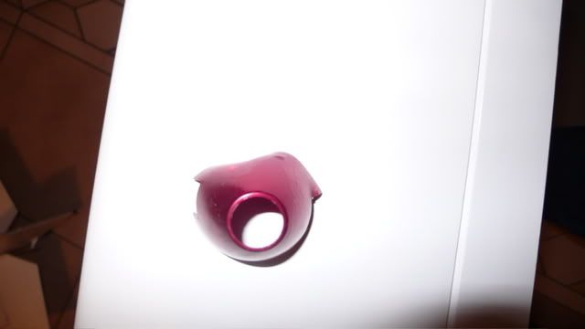

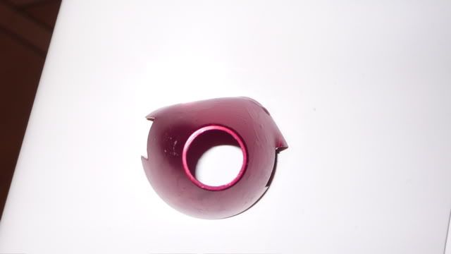

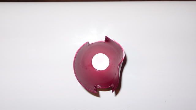

alchemique Opublikowano 3 Stycznia 2008 Opublikowano 3 Stycznia 2008 Widze ze masz kolpak pelikana. Wygladaja fajnie ale uwazaj bo kopulka lubi odpasc od tego mocowania - jest przyklejona tylko na jakis dupny klej.Mi juz raz odlecial w czasie lotu - a tak wyglada kopak po przywaleniu w ziemie - nie chcialbys chyba tym dostac w glowe ? :] Ladny model, mam nadzieje ze bedzie ladnie latal!
Marcin Opublikowano 3 Stycznia 2008 Autor Opublikowano 3 Stycznia 2008 No moja kopułka odpadła już przy montażu. Trochę CA załatwiło sprawę. Ale fakt - dziwnie rozwiązane to jest.
